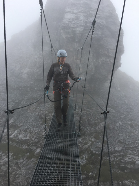

Posté le 07-10-2021 à 15:21:03  profilanswer
Hello :D
J'ai un super problème pour vous :o :o
J'aimerais descendre en rappel depuis un pont métallique:
Le voici:
https://i.ibb.co/ScrJ9Mz/pont-relais.jpg
https://i.ibb.co/dGT5jd8/pont-relais-2.jpg
https://i.ibb.co/M5vCK9D/pont-relais-3.jpg
Quelle serait la facon la plus sûre de créer une sorte de relais sur ce pont métallique, si possible depuis le milieu environ.
J'ai vu des poutres métalliques ici:
https://i.ibb.co/L8RngXm/BLA.jpg
et j'y aurais mis deux sangles, chacune reliée par un mousqueton (pour éviter de faire une tête d'alouette), et sur les deux mousquetons j'y aurais mis ma corde et basta :o
jsais que c'est pas un truc conventionnel mais si vous avez des idées.. :o
Ou lors une méthode qui utilise les câbles servant de main courante sur le pont?
https://i.ibb.co/Cbtv09P/blabla.jpg
Message édité par Soulstorm le 07-10-2021 à 15:23:54
n°64191004
gregouf
Abubu Grigoufi Al-Hibi
Posté le 07-10-2021 à 16:01:38  profilanswer
Pas sur de comprendre ce que tu veux faire.
 1. Si tu fous un relais au milieu du pont, tu vas le bloquer pour tout le monde qui voudrait l'emprunter, pas trop sur de l'idee
 2. Generalement sur les ponts de singes, donc pont supsendu, c'est le cable haut qui est le plus dimensionne pour la charge (ainsi que les verticaux).
 3. Les points les plus surs vont etre les points d'ancrage dans la roche
En ignorant 1, si j'avais a faire un rappel sans avoir de consideration pour recuperer le matos, je mettrais deux mousquetons sur les deux cables horizontaux. Sangles entre les deux avec boucle sur le brin arriere pour equilibrer parce que vu la position des attaches, tu chargeras forcement plus le cote que tu choisis pour la descente.
En n'ignorant pas 1, je mettrais mon rappel sur le caillou a l'une des extremites.

Soulstorm
Surtout gentil
Posté le 07-10-2021 à 16:16:49  profilanswer
Merci pour la réponse :D
Pour le point 1 je n'empêche personne de passer, avec ma méthode il y aura juste deux sangles autour de cettre poutre métallique sur le sol du pont là où il y a la flèche rouge et tout le monde peut passer, mes mousquetons de travail pendouillent en dessous du pont sur le côté
pour ce qui est de la récup matos osef car je remonterai sur la corde (ca sera en simple brin) la corde sera fixée dans les mousquetons de travail avec un noeud de vache double
Toi tu imagines mettre un mouskif sur chaque câble de chaque côté du pont ?
genre ca:
https://i.ibb.co/7Qn6wjb/blyat.jpg
Message édité par Soulstorm le 07-10-2021 à 16:21:47
n°64191199
chenipan
Posté le 07-10-2021 à 16:22:06  profilanswer
Je pense qu'il considère la charge sur le pont, si tu es pendu à un ou 2 endroits du pont, et qu'un mec passe, ça va peser plus lourd que quand y a juste un mec qui passe. Et derrière y a la résistance des caâbles qui entre en jeu.
Je suppose que c'est "un peu" surdimensionné, mais tu augmente le risque.
n°64191208
gregouf
Posté le 07-10-2021 à 16:22:37  profilanswer
Soulstorm a écrit :
Pour le point 1 je n'empêche personne de passer, avec ma méthode il y aura juste sangles autour de cettre poutre métallique sur le sol du pont et tout le monde peut passer, mes mousquetons de travail pendouillent en dessous du pont sur le côté
Toi tu imagines mettre un mouskif sur [b]chaque câble de chaque côté du pont
[/b]
Oui parce que d'un point de vue securite ton idee me parait pas terrible:
 - Mettre des sangles autour d'une poutre metallique angulaire avec potentiellement de l'oxydation, c'est pas genial
 - Pour te mettre en charge sur ton "relais" sans "chuter" sur les sangles, ca veut dire se trainer sur le tablier et se mettre en suspension. C'est casse gueule et ca mettra personne en confiance
 - Tu creeras forcement des nuisances pour les gens qui passent sur le pont sauf si tu es seul, en suspension.
 - Je sais pas comment est accrochee la poutre, mais t'as potentiellement pas de backup si ca pete
Et pour ton dessin, je mets ca sur les cables superieurs, pas intermediaires. Ca permet de mettre en charge en etant debout sur le tablier et d'enjamber facilement le cable intermediaire. Le plus secu selon moi. Mais c'est sans considerer 1
Message édité par gregouf le 07-10-2021 à 16:24:35
n°64191228
Soulstorm
Surtout gentil
Posté le 07-10-2021 à 16:24:38  profilanswer
bah disons qu'on passe à six dessus en sautant tous en même temps. donc le pont on est sur un relais béton clairement.
ok pour le coup de la poutre qui s'oxyde.. pourquoi pas.. mais elle est reliée sur plusieurs points, donc c'est redondant.
et je serais le seul à faire le rappel, c'est pour ma pomme
mais je trouve ta méthode pas mal, si on met tout sur les câbles supérieurs je dérange personne, les gens passent en dessous..
au pire un peu de frottemente de corde sur les câbles métalliques
Message édité par Soulstorm le 07-10-2021 à 16:29:39

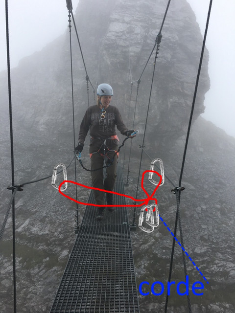

L'approche que j'aurais : (Avertissement : je ne suis ni cordiste, ni BE/DE/guide)
https://img.super-h.fr/images/ad9ab89200d4b532bd4228dfc04e1db5.jpg
En rouge :
Un mousqueton de sécurité sur chaque câble. Si mousqueton à vis, les orienter pour que le sens de verrouillage soit en tournant la virole ver le bas.
Et avec le risque de déplacement des mousquetons sur le câble en acier, j'aurais même tendance à préférer des mousquetons aciers aux classiques en alu. Ça ne doit pas être trop problématique à court terme mais tu risques une usure rapide donc à surveiller si tu fais beaucoup de remonté sur corde dans cette config.
En bleu :
La corde, à relier aux deux mousquetons avec un nœud en Y : bunny, fusion...  (voir chaise double si tu connais les contraintes d'utilisation qui vont avec).
