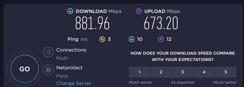

devenir so​urcier
Posté le 17-09-2022 à 12:50:35  profilanswer
toutsec a écrit :
Essaie déjà en ethernet afin d'avoir un peu plus d'idées.
Je suis déjà en ethernet ;)
Mon speedtest -> https://rehost.diberie.com/Picture/Get/r/88658

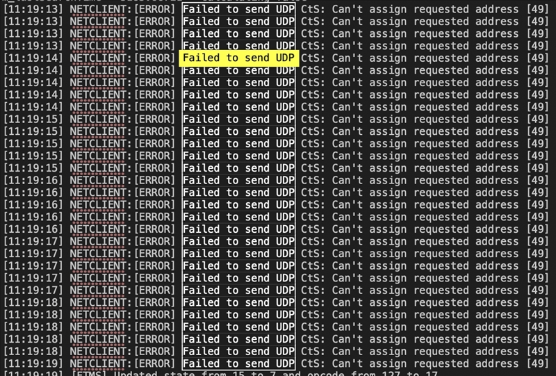

En fouillant les logs, je tombe sur ce message qui s'affiche ~200 fois à partir de 40'' avant la déco
https://rehost.diberie.com/Picture/Get/r/88657
Peut-être une histoire de pare-feu qui empêcherait l'envoi des paquets ?
Message édité par devenir sourcier le 17-09-2022 à 12:51:21
n°66797263
katkar
Posté le 17-09-2022 à 13:00:06  profilanswer
Non, car ton pare-feu bloquerais dès le départ ...
La c'est bien un problème de connectivité ...
T'es chez quel FAI ?
Et on est d'accord t'es relier en Ethernet de ta BOX/routeur en direct à ton Mac, tu utilises pas de CPL ?
Message édité par katkar le 17-09-2022 à 13:01:08

Un bail ça se renouvelle peut être mal mais oii je suis d'accord ça devrait pas arriver.
Cependant l'erreur cannot assign request address me fait penser à ça. Le poste n'a plus d'ip et zwift peut pas binder l'IP qd il envoie le paquet.
Ca coûte rien d'essayer dans tous les cas

Je ne connais pas du tout le monde apple, mais regarde si il n'y a pas des options d'économie d'énergie des cartes réseau [:leonardopsg:9]
n°66797464
katkar
Posté le 17-09-2022 à 13:46:43  profilanswer
Par expérience, je sais qu'un CPL qui chauffe à tendance à paumer des paquets !
taz26 => Le monde éco au pire, va te limité à 10 Mbps, pas te couper la connexion ... :o
Message édité par katkar le 17-09-2022 à 13:50:53

devenir sourcier a écrit :
Une autre piste : le convertisseur USB-C vers USB que j'utilise pour brancher le câble ethernet causerait des problèmes au niveau de l'envoi des paquets UDP chez certains utilisateurs Mac.
Ah bah ça il y a de grandes chances oui
n°66798092
devenir so​urcier
Posté le 17-09-2022 à 15:59:57  profilanswer
katkar a écrit :
Donc t'étais pas directement en Ethernet !!! :p
Celui ci devrait être bien mieux :)
https://www.startech.com/fr-fr/entr [...] plications
Merci pour votre aide :jap:
