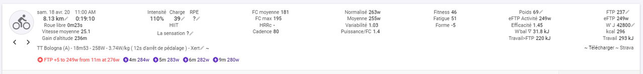

sakuraba a écrit :
~85-90% FTP sur le plat puis all in à 115% FTP sur la montée.
j ai fait 234W ( 85-90% FTP = ça donne une FTP de 260-277W ) sur le plat et 280W ( 115% de FTP = ça donne une FTP de 244W ) en montée ça ne correspond pas, d'ailleurs je ne connais toujours pas ma vraie FTP
https://i.postimg.cc/Kv7xXq6g/2022- [...] ls-icu.png
je vous rassure j ai un Tacx neo v1, les données sont fiables
42.8 kJ de W' ??  [:delarue]
Je vois 31.8 moi?
ET...je ne sais même pas à quoi ça peut correspondre :lol:

la poutance a écrit :
Je vois 31.8 moi?
Il me semble que c'est la capacité à rouler > FTP. Je tourne autour de 20  [:jean-paul starre:2]
n°65161526
Oui W "bal" ou "prime" c'est présenté comme une réserve au dessus de la ftp qui se recharge au fil du temps passé au dessous de celle-ci. Il y a quelques formules, intervals.icu le fait automatiquement. Perso ça marche assez bien après l'avoir affinée, dehors elle tombe quasi à 0 à la fin d'un exo PMA (ou quand j'explose sur un effort > PMA :o) et elle reste positive quand j'en garde sous le pied sur ces exercices
Je vois 31.8 moi?
Non, non, c'est bien 42.8 kJ pour le W' (« W prime ») tout à droite. 31.8 c'est pour W'bal ∇ (Max W’bal depletion).
En gros, en sur-simplifiant, avec toutes les inexactitudes scientifiques que cela entraîne (et je ne dispose quoi qu'il en soit pas des connaissances pour être exact et rigoureux) :
W' c'est la quantité finie de travail (en J donc) que tu peux effectuer au dessus de ta FTPCritical Power. Une autre formulation : c'est (la taille de) ta réserve d'énergie en anaérobie.
Au dessus de ta CP, tu tapes dans ton réservoir. Et plus tu montes au dessus de la CP, plus vite ça se vide. En dessous de la CP, la réserve se reconstitue. Et plus tu descends en dessous de la CP, plus vite ça se reconstitue (tout en restant un processus moins rapide que de vider).
Si on prend une courbe de puissance, son asymptote horizontale (la CP, ici 250 W) :
https://i.imgur.com/FFHxMcd.png
Sans surprise, le sujet tient moins longtemps à ~410 W (~120 s) qu'à ~330 W (~240s) ou encore qu'à ~290 W (~430 s). Ce qui est remarquable et que ce modèle capture avec une hyperbole, c'est que chaque rectangle a la même aire. Cette aire, qui correspond à un travail (une puissance x une durée), c'est le W'.
W'bal (W' Balance) c'est la balance entre ce qui a été consommé et restocké au fil de l'effort, c'est ce qui est dispo dans ton réservoir à un instant T. Quand ta W'bal arrive à 0, t'es vide, t'es vidé, t'as atteint l'épuisement total (Total Exhaustion), tu peux plus produire d'effort au dessus de la CP.
https://www.goldencheetah.org/img/WPrime_sience.png
La valeur W'bal ∇ (Max W’bal depletion) permet d'identifier les rides difficiles.
Un W' de 42.8 kJ, c'est beaucoup a priori.
In 2012 Skiba et al, sought to model W’ use during bouts above Critical Power [...]
They established a few notable observations:
  • The absolute size of W’ in their subjects ranged between 14 and 28 Kilojoules, with a mean of 21 Kj. Recall that a Kilojoule is simply a thousand joules, and a joule is equal to watts x seconds (J= W x s) watts are defined as 1 Joule per second (1W = 1 J/s). So when you are doing 333W for 3 seconds you’ve used 999 joules, or roughly 1 Kj! That’s not a very big basket, about a minute all-out!
https://pezcyclingnews.com/toolbox/the-anaerobic-w/
https://trainerday.com/measure_your_anaerobic/
https://www.goldencheetah.org/#section-science
https://www.highnorth.co.uk/article [...] calculator
Pour poursuivre avec plus de rigueur :
The W′ Balance Model: Mathematical and Methodological Considerations - https://journals.humankinetics.com/ [...] -p1561.xml
Understanding “Threshold” by Dr. Philip Friere Skiba - http://physfarm.com/new/?page_id=511
Understanding Work Above Threshold by Dr. Philip Friere Skiba - http://physfarm.com/new/?page_id=563
What is critical power? - https://www.youtube.com/watch?v=e9FSi5HWTiw
For a very long time without fatigue: the physiology of critical power - https://www.youtube.com/watch?v=n6bc8vkTd54
W'bal (dans Golden Cheetah) - https://vimeo.com/100599100
W'bal its implementation and optimisation (dans Golden Cheetah) - http://markliversedge.blogspot.com [...] ation.html
