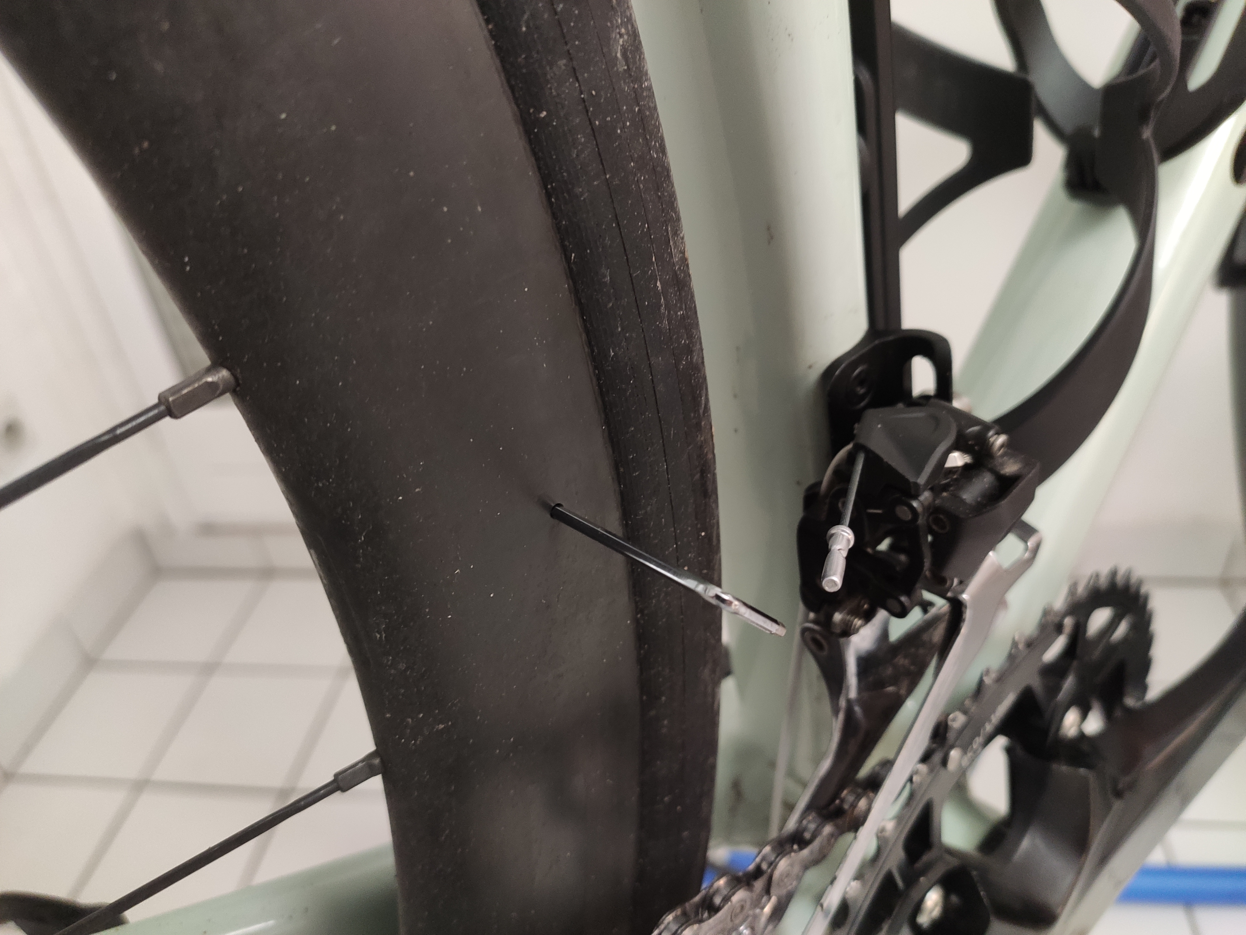

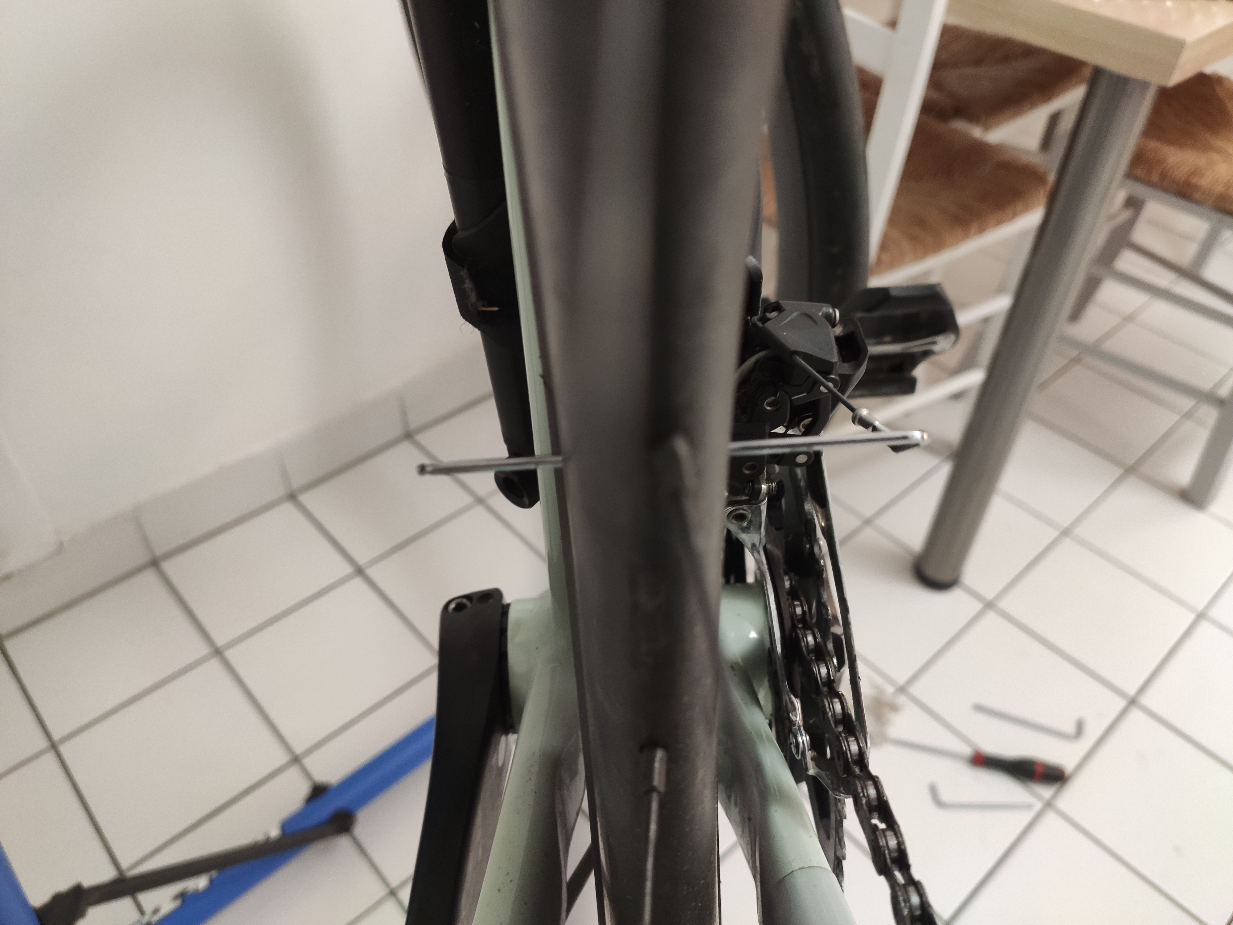

https://rehost.diberie.com/Picture/Get/r/483824
https://rehost.diberie.com/Picture/Get/r/483825
Pratique ces jantes, y a même un trou prévu pour passer un antivol [:madame_de_galles:5]
Message édité par Dintr-un lemn le 20-01-2026 à 00:46:21

Dintr-un lemn a écrit :
Situation : chaine sur le petit plateau et le grand pignon. Ça frotte sur le patin en plastic/téflon de la fourchette du dérailleur avant, côté cadre.
Solution 1: il tefaut passer au monoplateau, comme ca plus de problème de derrailleur avant :o
Solution 2: il te faut un nouveau vélo :o

Posté le 20-01-2026 à 07:07:45  profilanswer
Je me demande si la solution ne serait pas de régler la vis d'appui du dérailleur contre la plaque de cadre [:paysan]

Posté le 20-01-2026 à 07:20:25  profilanswer
A part la hauteur du dérailleur je n’avais rien eu à régler après le changement de plateaux  [:gratgrat]
Il est possible que je psychote et qu'avant la chaîne frottât tout autant le patin :d
moi j'ai du tout re régler et j'avais bien galéré :o
C'est effectivement pas complètement impossible ouais.  :D
Je suppose que tu as raccourci un peu ta chaine ?
Fais nous une photo quand ta transmission est en "grand-grand" , histoire de voir si visuellement ça ne donne pas l'impression que tu vas tout arracher.  :D
3 2 1 prêt feu go partez.
https://rehost.diberie.com/Picture/Get/f/483815
Après avoir desserré de 3 tours la butée basse, ok ça déplace latéralement le dérailleur mais vu comme la chaîne se tord pour aller sur le grand pignon, jamais je ne pourrai suffisamment déplacer le dérailleur pour que la chaîne ne frotte pas dans cette situation... qui est peut-être normale après tout [:paysan]
Étant précisé qu'il n'est pas possible "d'orienter" le dérailleur à la main au niveau de sa fixation sur la patte le reliant au cadre, étant donné la forme du bazar. C'est prévu uniquement pour le réglage de la hauteur du dérailleur.
Sur le 105 il y a une vis pour régler l'angle du dérailleur avant.
Edit:
Oui c'est ça
Message édité par taz26 le 20-01-2026 à 08:27:29
Non je le fais ce soir. Là pour l'instant quand je suis sur petit-petit, la chaîne est détendue comme un vieux slip et la chape est à l'arrière à l'horizontale :D
Edit:
taz26 a écrit :
Oui c'est ça
Message édité par Dintr-un lemn le 20-01-2026 à 08:46:28
