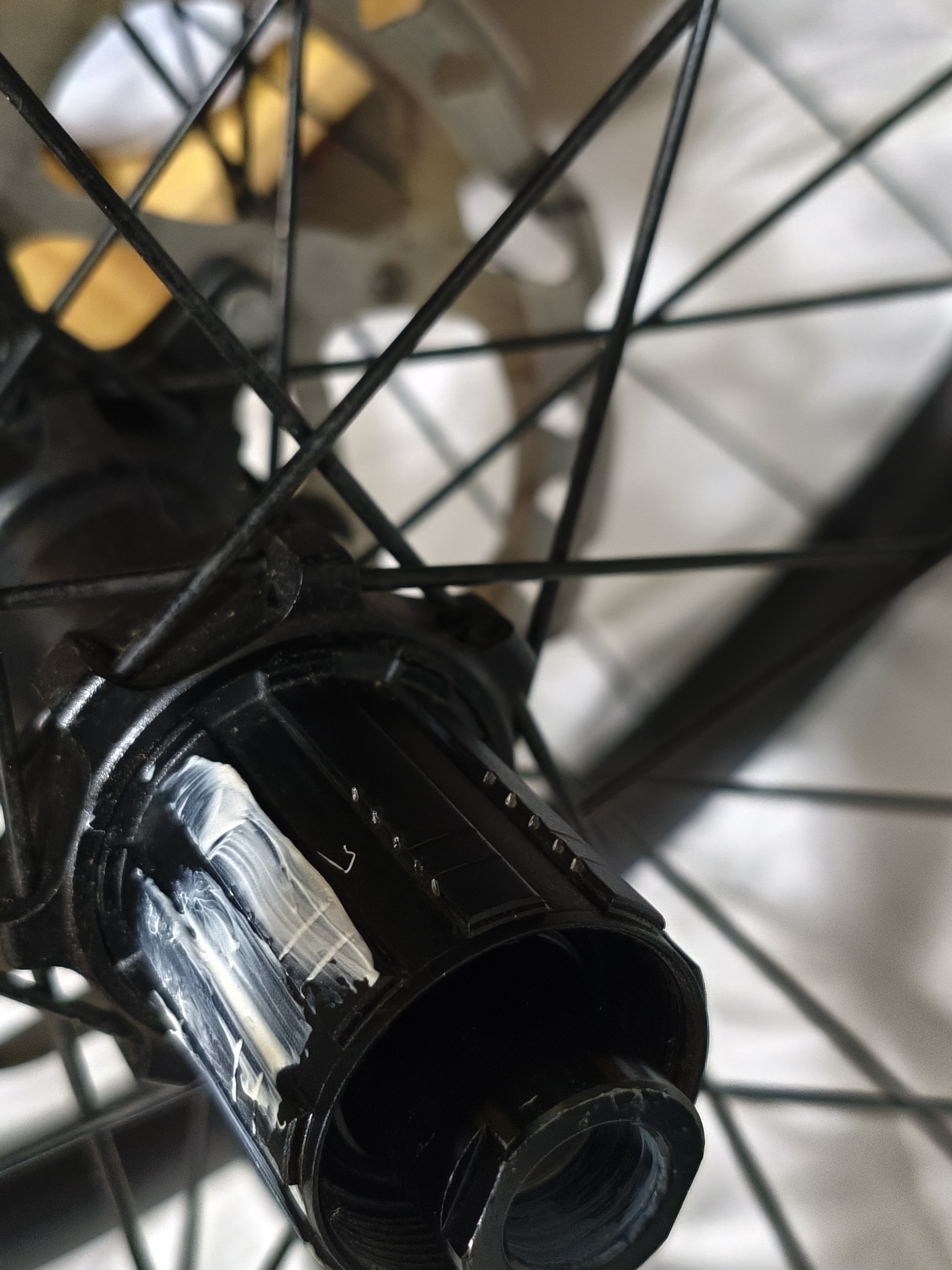

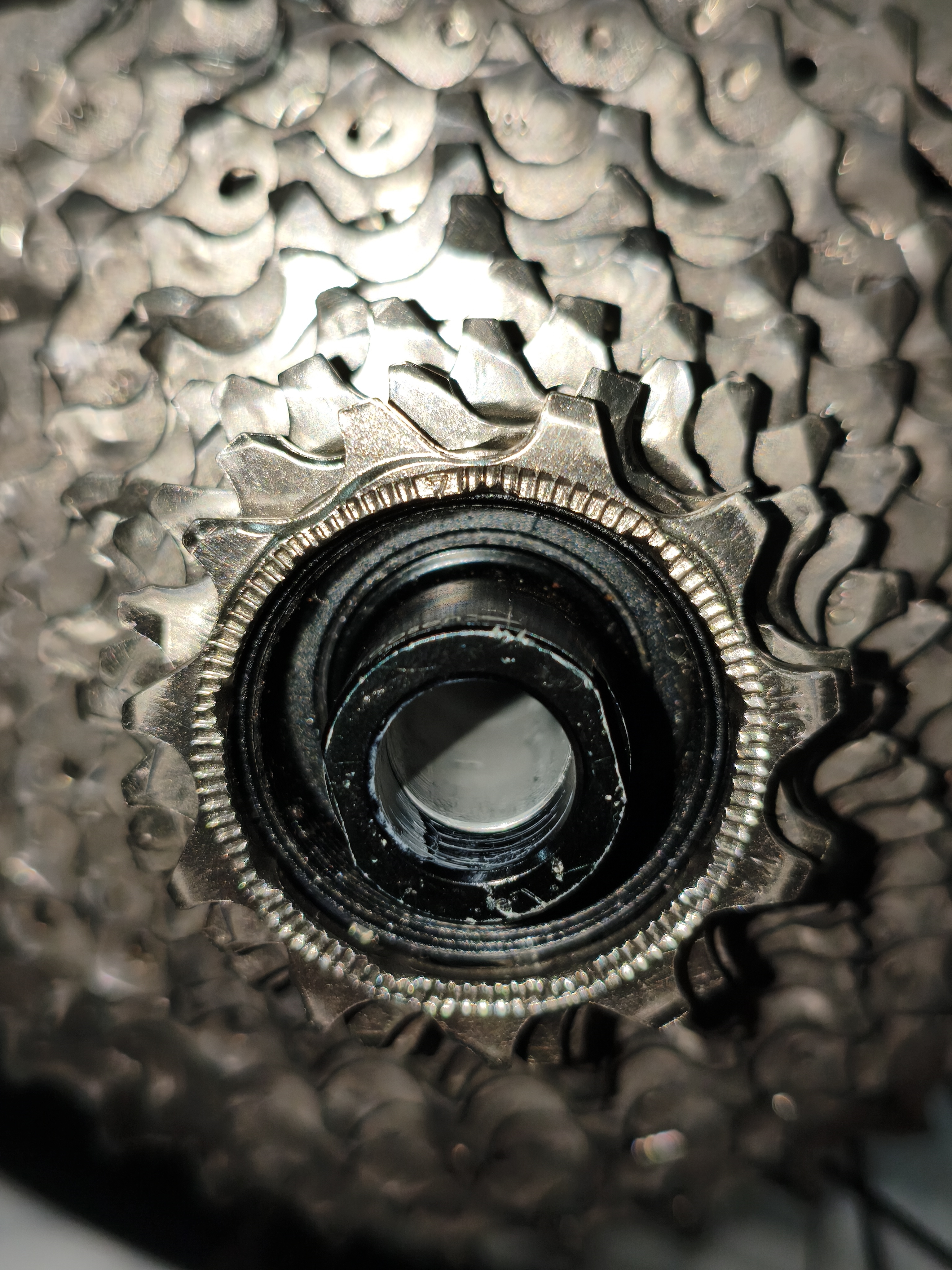

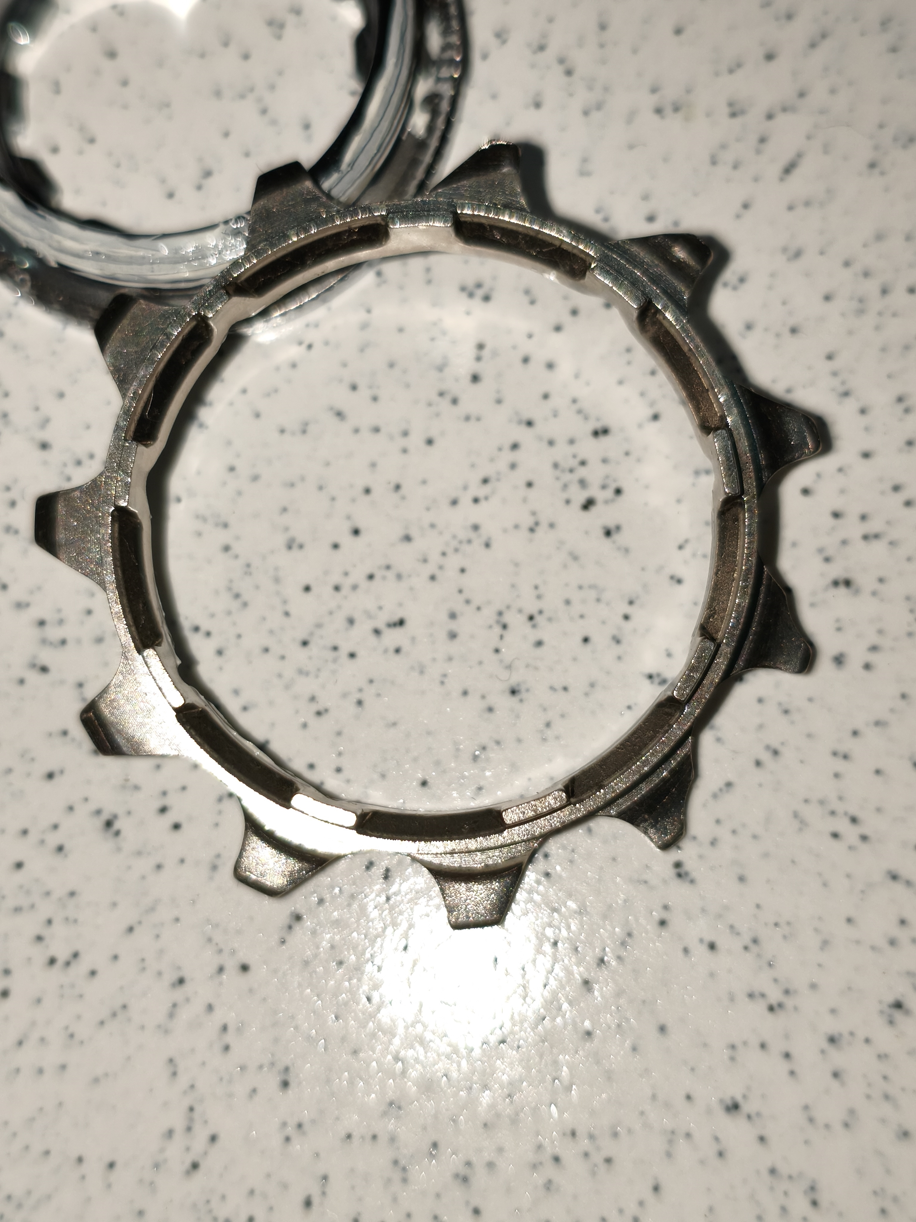

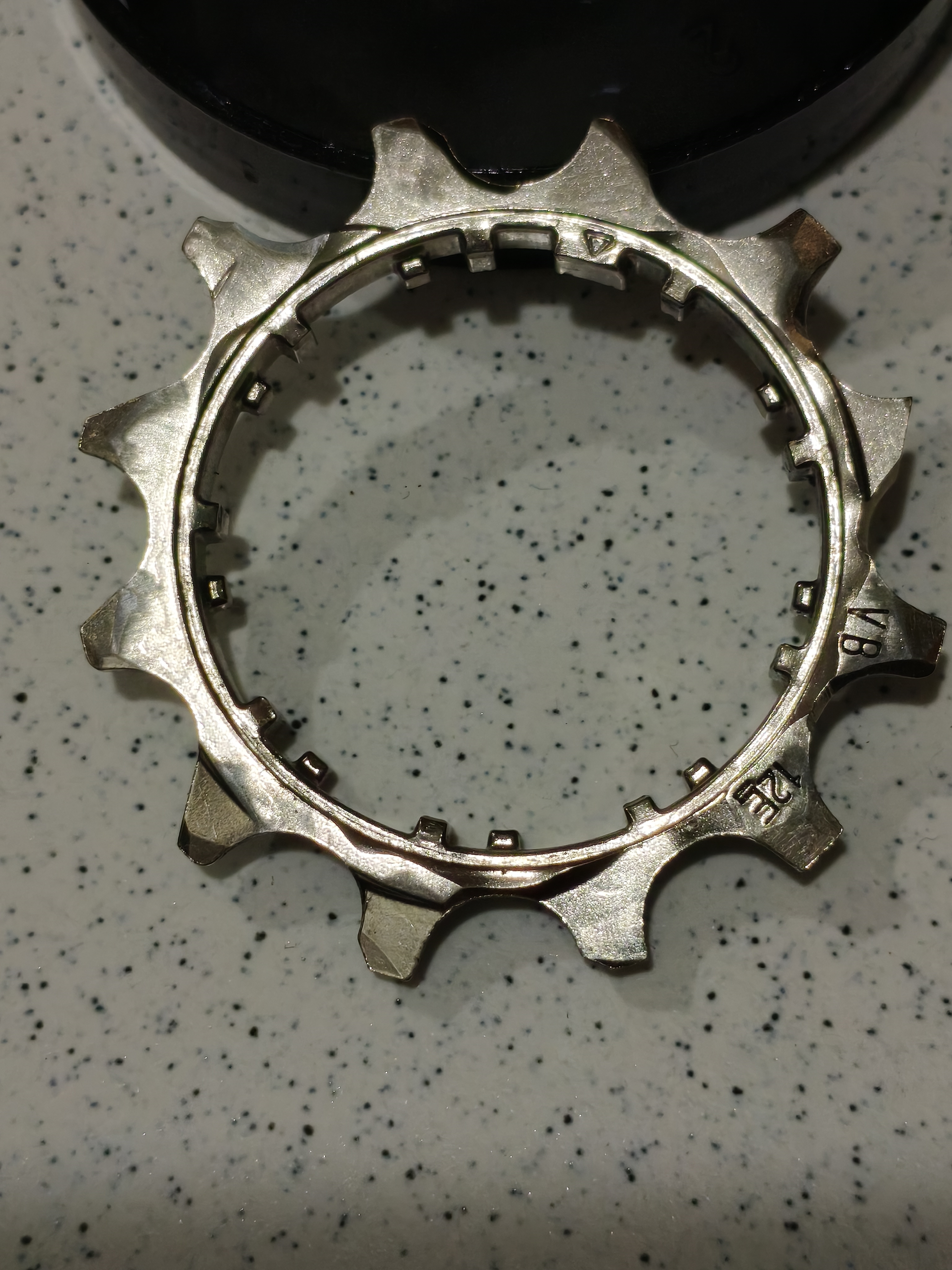

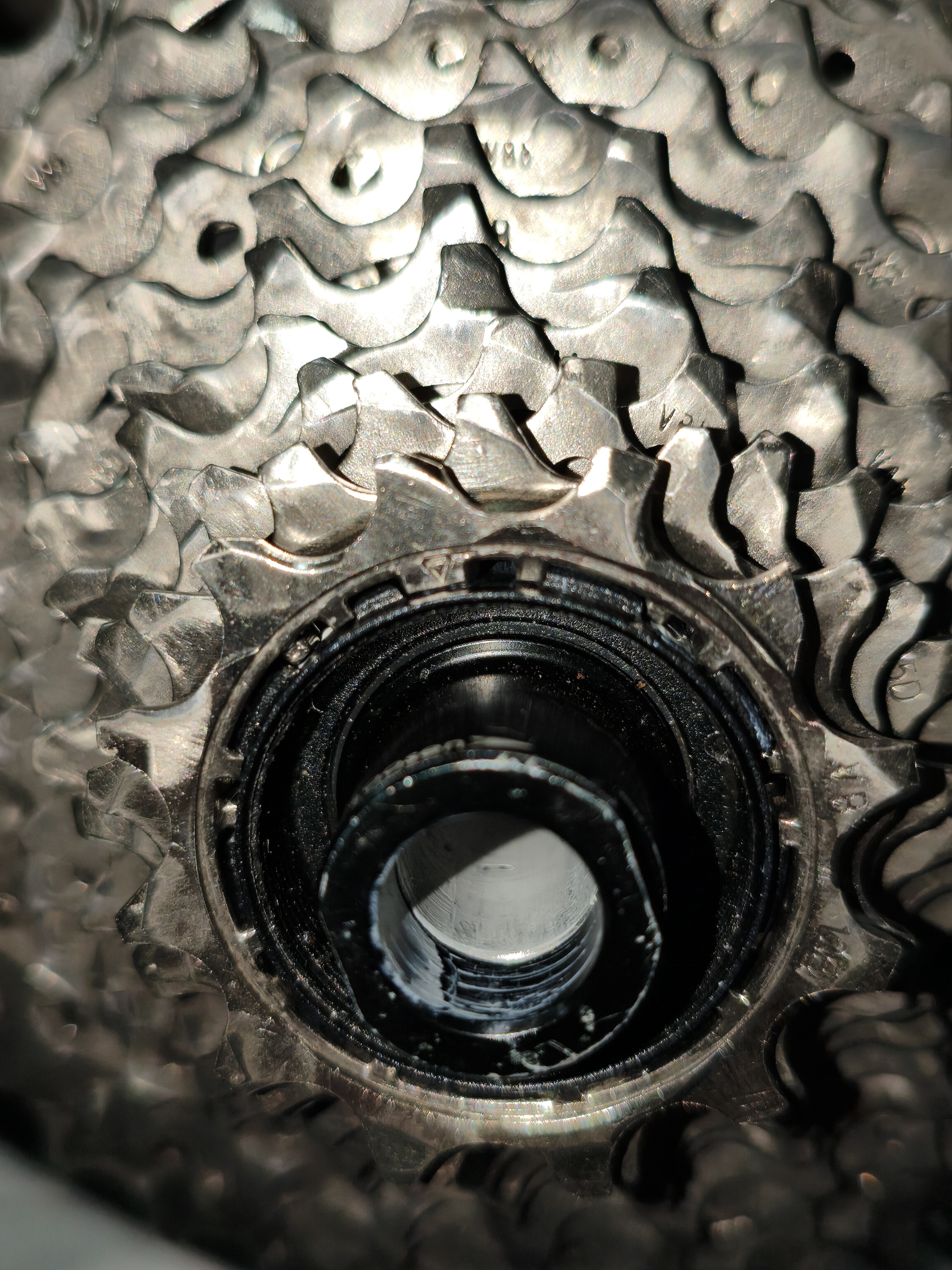

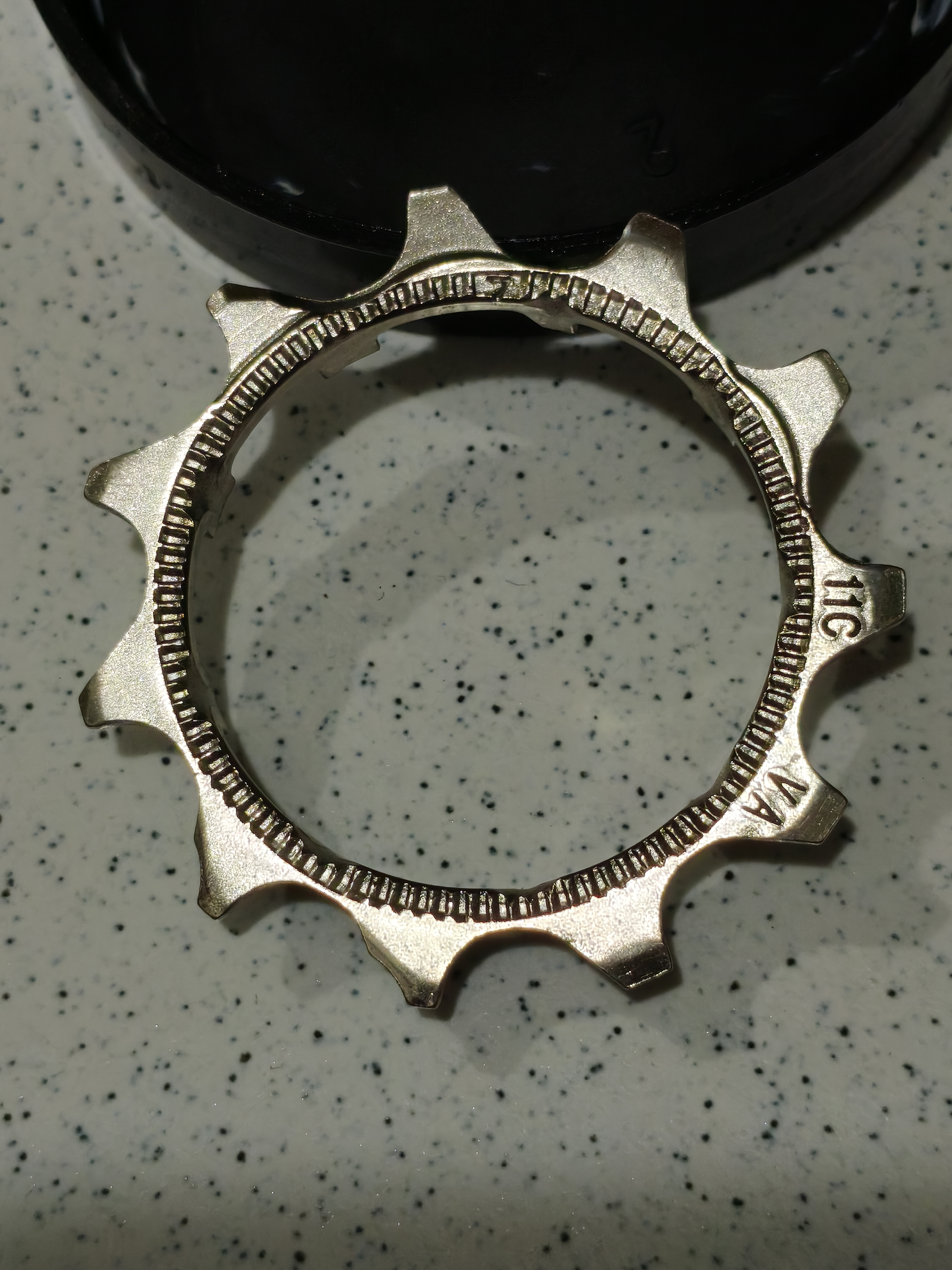

Posté le 06-01-2026 à 18:26:59  profilanswer
l'avant dernier pignon se met bien sur les cannelures du CRL
https://rehost.diberie.com/Picture/Get/r/480371
le dernier beaucoup moins !
https://rehost.diberie.com/Picture/Get/r/480372
l'avant dernier pignon a un détrompeur bien visible
https://rehost.diberie.com/Picture/Get/r/480373
le dernier beaucoup moins ! (il est à midi, c'est effectivement un petit triangle, caché)
https://rehost.diberie.com/Picture/Get/r/480374
L'arrière du dernier pignon n'est pas fait comme celui qui tu as linké Ali :/
https://rehost.diberie.com/Picture/Get/r/480375
C'était confusant cette histoire, mais à présent tout va bien. C'est remonté.  [:bakk38]
Je verrai su ça shifte comme avant :D
Message édité par kulamaker le 06-01-2026 à 18:31:51

Question bonus: vous voyez souvent des marques d'usure sur les cannelures du CRL ?
https://rehost.diberie.com/Picture/Get/t/480376
Message édité par kulamaker le 06-01-2026 à 18:34:52
J'en ai découvert sur le mien oui.
