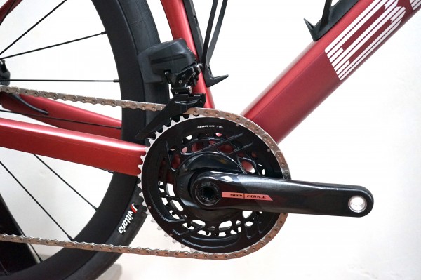

Les capteurs de puissance Quark en Red ou Force, sont ils indépendant des plateaux ?
Car des personnes me disent que non, ce qui me semble étrange, car il faudrait donc tout changer une fois le plateau usé :o :D

ca depend de quoi tu parles
https://www.sram.com/en/quarq/models/pm-axs-spdr-d1 ca c'est une etoile. Tu changes les plateaux comme tu veux
https://www.sram.com/en/sram/models/pm-axs-kitr-e1 ça c'est integré. Quand les plateaux sont usés, poubelle.
Pour la génération D1 le PM est intégré aux plateaux sur le Red, quand les plateaux sont usés il faut tout changer (Sram participe au remplacement il me semble, et ça s'use vraiment pas vite)
Sur Force le PM est sur l'étoile (la pièce qui fait la jonction pédalier/plateaux) et donc ça se détaille.
