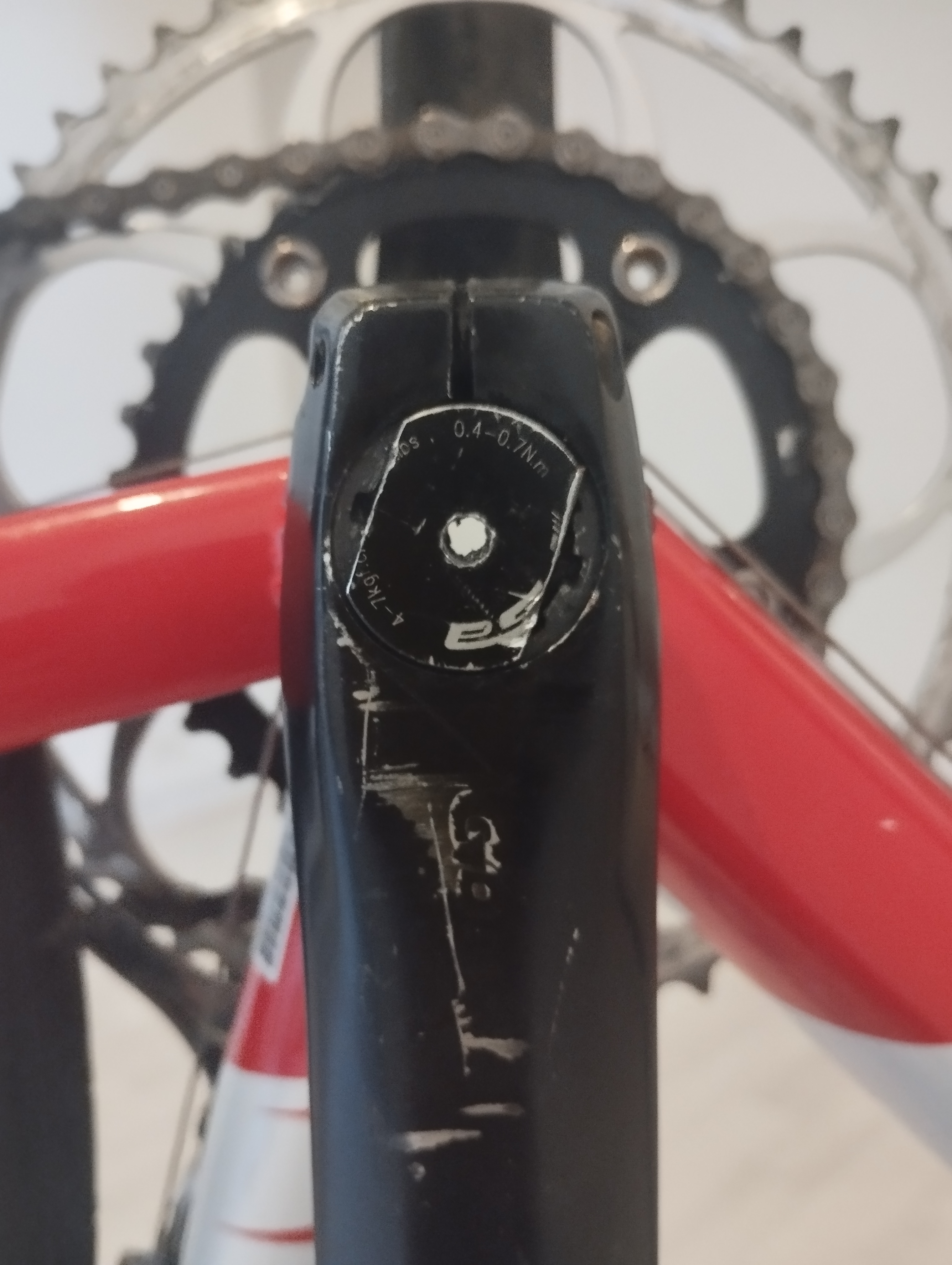

Help !
Je viens d'acheter un vélo de route d'occaz et je viens de  m'apercevoir que j'ai du jeu dans mon pédalier, en voulant le démonter, je m'aperçoit que c'est mission impossible et que le mec a déjà du s'acharner dessus...
Alors j'ai encore jamais demonté de pédalier mais j'ai l'impression que le pas de vis pour clé Allen est complètement hs, j'ai quoi comme solution ? :/
https://rehost.diberie.com/Picture/Get/f/337267
Message édité par cell le 22-12-2024 à 16:31:04

:sweat:
Bah le mec a découpé la rondelle pour l'avoir avec une pince d'après la photo, donc essayer avec une clé à molettes par exemple, mais vu le peu d'épaisseur c'est pas gagné  :pt1cable:

Posté le 22-12-2024 à 16:46:42  profilanswer
Ça se dévisse pas par l'autre côté ?
Très belle affaire, fallait poster l'annonce ici avant d'acheter :o

Posté le 22-12-2024 à 16:56:05  profilanswer

cell
Posté le 22-12-2024 à 17:02:55  profilanswer
Non c'est creux, l'autre côté,J'aurais dû ouais :/
Surtout que c'est pas le seul truc louche :/
Bon je viens d'y arriver au marteau tournevis plat en utilisant les encoche que le mec a decoupé...
Je devais dans tous les cas remplacer le grand plateau, a voir si je me rachète pas un pédalier + boitiers a la place ou si je trouve le bouchon pas cher
Mais y a des truc bizarre sur le vélo ( Lapierre audacio 200 ) aussi, normalement ce modèle est equipé en Shimano sora, là j'ai des commandes en ultegra et dérailleur en tiagra....
Message édité par cell le 22-12-2024 à 17:06:08

Essaye de desserrer avec une pince.
Si tu n'as pas de prise, tu peux essayer de le taper avec un chasse goupille.

taz26

cell
Posté le 22-12-2024 à 20:26:08  profilanswer
Y a quasi rien d'origine
Normalement c'est un pedalier shimano claris, la c'est un FSA gossamer MegaExo, et le boitier c'est un fsa kforce, ca coute dans les 200/250 balle quand meme juste le boitier
 j'ai trouvé a 4€  sur amazon
https://www.amazon.fr/FSA-ecrous-ma [...] th=1&psc=1
Sinon pour mon jeu de pedalier, je crois avoir trouvé, il me manque cette rondelle
https://youtu.be/ZBBYWTGML6Y?t=176
Ca irai ca ?
https://www.amazon.fr/r%C3%A9glage- [...] 36&sr=8-48
