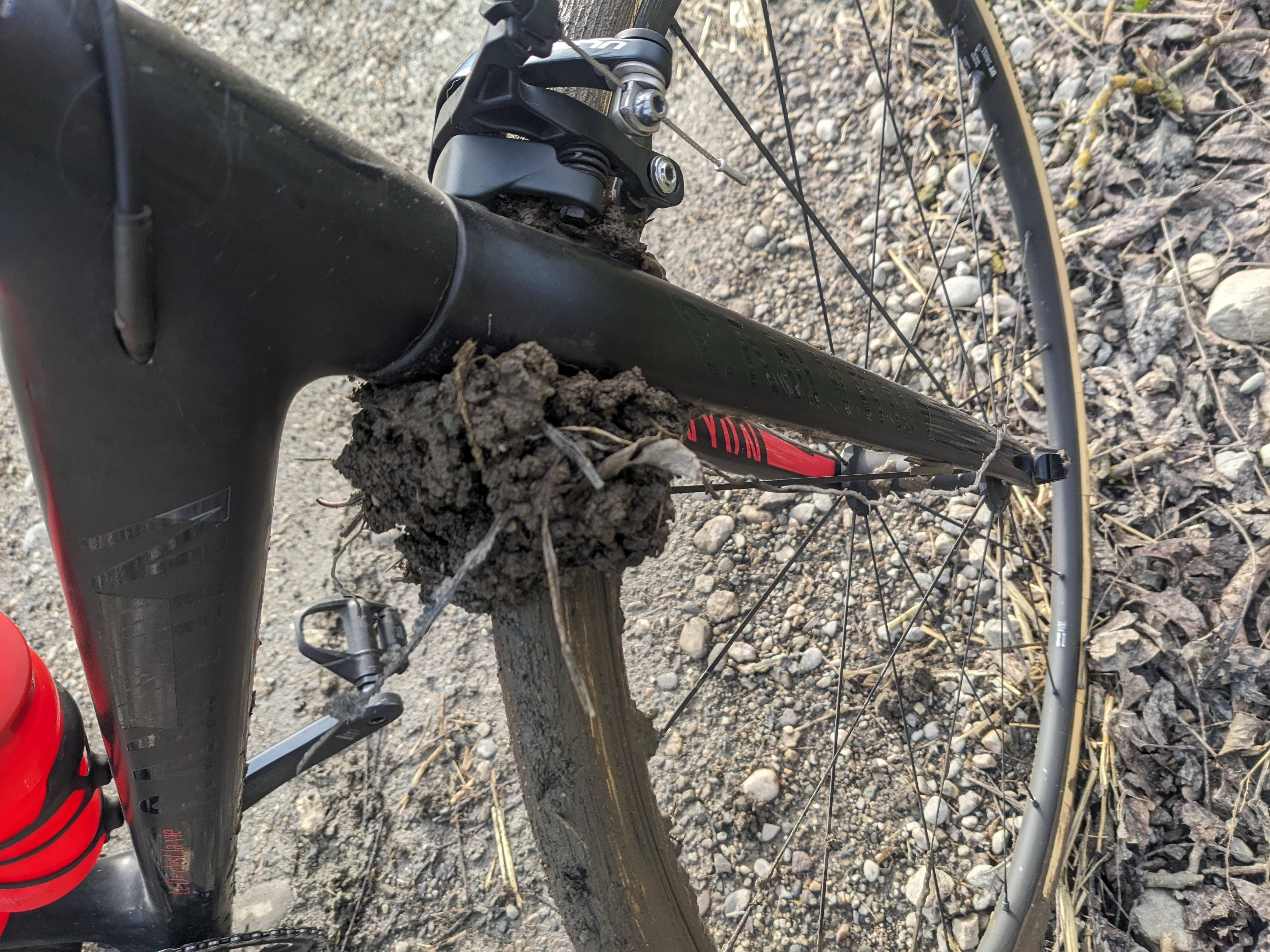

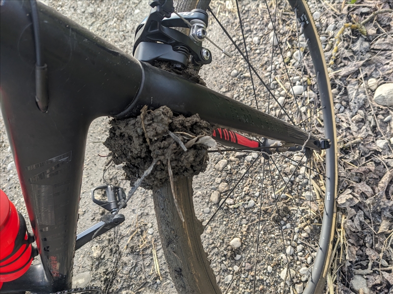

Avec Gnomo on a pris les 2 derniers chez alltricks  [:theorie des lavabos]
J'ai fait du tuilage balladurien aujourd'hui, je ne referai pas ça tous les jours  [:gidoin]
https://rehost.diberie.com/Picture/Get/r/336964
https://rehost.diberie.com/Picture/Get/r/336965
Pauvre petit Canyon qui venait d'avoir des pneus tous neufs  [:androids974:1]

pulpipi a écrit :
Spa grave les flancs beige ça se salit pas.
Sinon ça se saurait.
suffit de pas freiner :jap:
dead balladur a écrit :
[:michelnet1]
Quel est ce sport ?
Ca a l'air bien.
j'ai croisé 2 vttistes, il y en a un qui m'a parlé de mon vélo pas trop adapté :D
Konovalov a écrit :
Freinage patin dans la bouillasse  [:nushku:3]
la roue avant qui s'enfonce d'un seul coup jusqu'au moyeu  [:frogaski62:5]
je sentais venir la fourberie, j'avais déchaussé un pied au cas où  [:gingerspirit:3]
