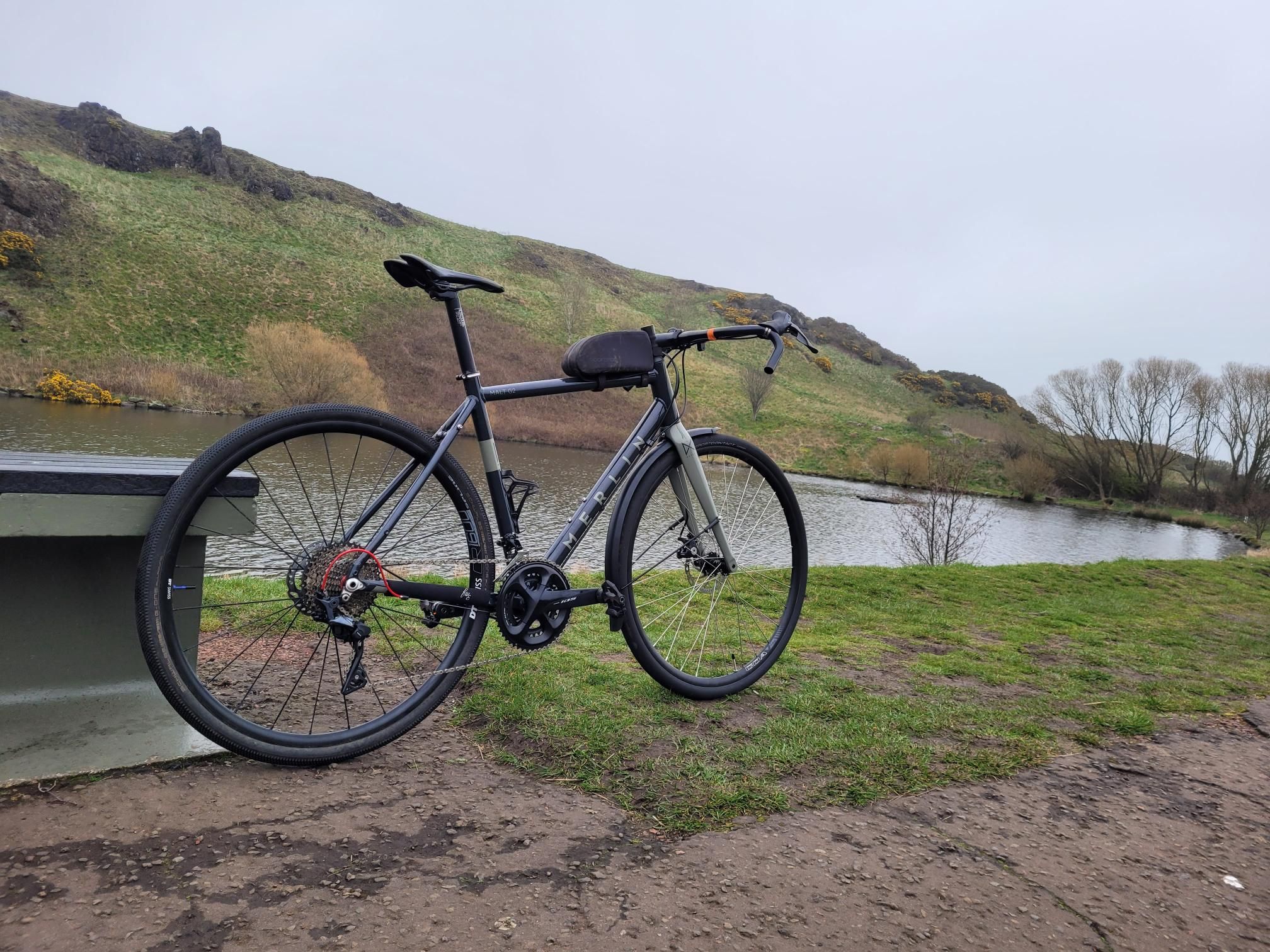

rody83 a écrit :
Au moindre voile et/ou petit gravillon accroché tu vas rayer ton cadre :sweat:
Pour moi ce serait rédhibitoire, à moins d'être sur un cadre TT qui ne va jamais rouler sur route gravillonnée/cadre.
Je les aurais bien testé en 28 mais bon c’est clair que ça va pas le faire.
En 25 il font 27mm pour info.(conseillé en largeur interne max 19mm selon ce Alban).

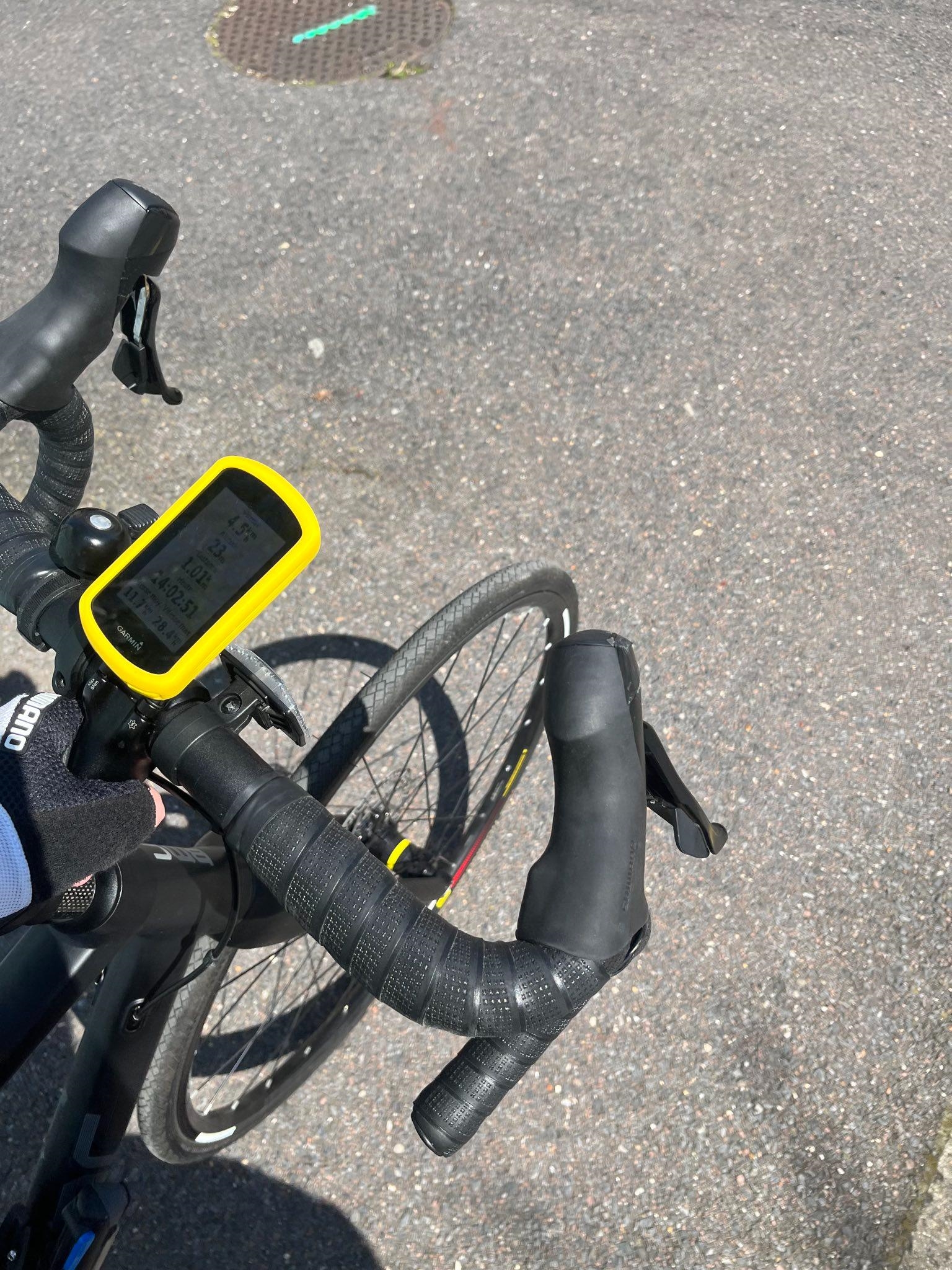

J'ai une question pour les experts en style du topic.
Quelle couleur pour ma guidoline?
https://dgtzuqphqg23d.cloudfront.net/klrKmWDqw6wgqXMUpVye0m4LtApEJBeA19jbjE-VZZc-2048x1536.jpg
https://dgtzuqphqg23d.cloudfront.net/4RRL2I6YK_kXR4HOUlrdc1ChSCKTtRI0xwnfB1Pmj7g-2048x1536.jpg
n°68191919

gougy
Posté le 08-04-2023 à 12:40:55  profilanswer
À part le bout de gaine rouge il n'y a rien d'autre.
J'aurais peut être tenter de trouver une couleur proche de la fourche et l'écriture.
n°68192022
https://dgtzuqphqg23d.cloudfront.ne [...] 8x1536.jpg
Dégradé gris/noir
Couleur bleu Merlin :jap:
https://img.super-h.fr/images/2023/04/08/7c05fe68bf142954590b0a751f2889b3.jpg

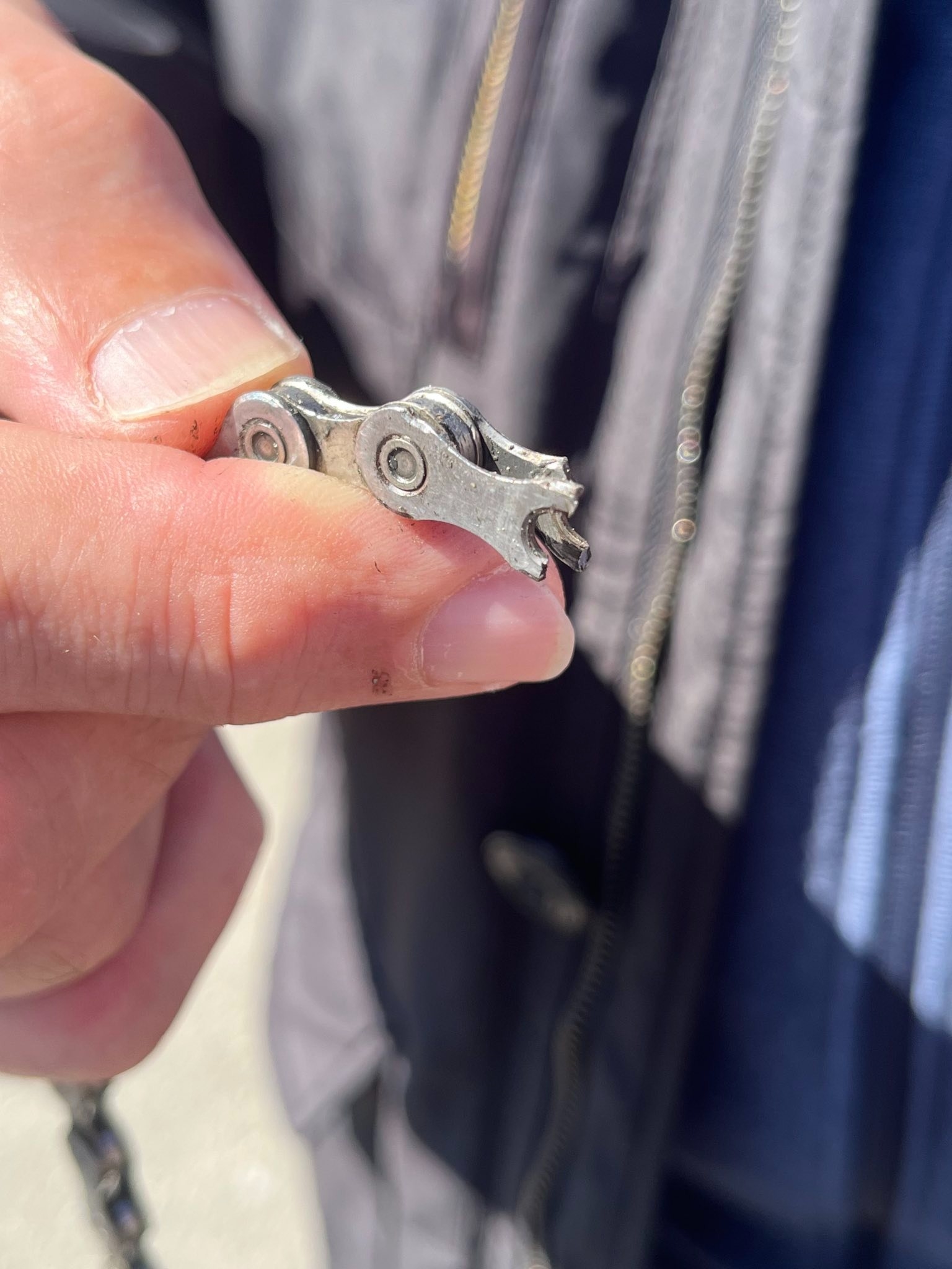

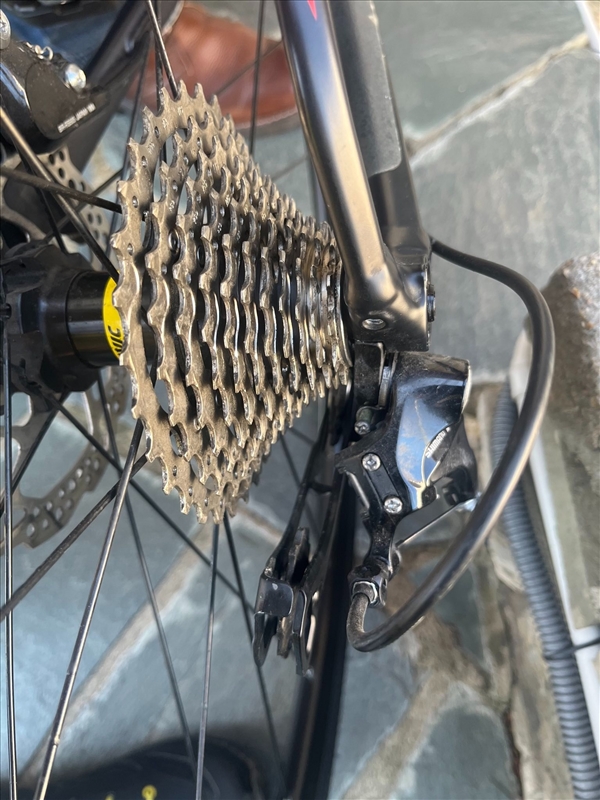

Bon chers compères, le coup de malchance cette après-midi pour ma reprise du vélo de route après 3-4ans d'inactivité (covid tout ça...).
Dire qu'il faisait un temps de rêve ... Le vélo roulait au poil ...
... Je pars, je fais même pas 1km et ma chaine casse en pleine accélération vers 25km/h ...
Pas de gros dégâts physiquement mais j'ai bien cru que j'allais finir en morceaux.

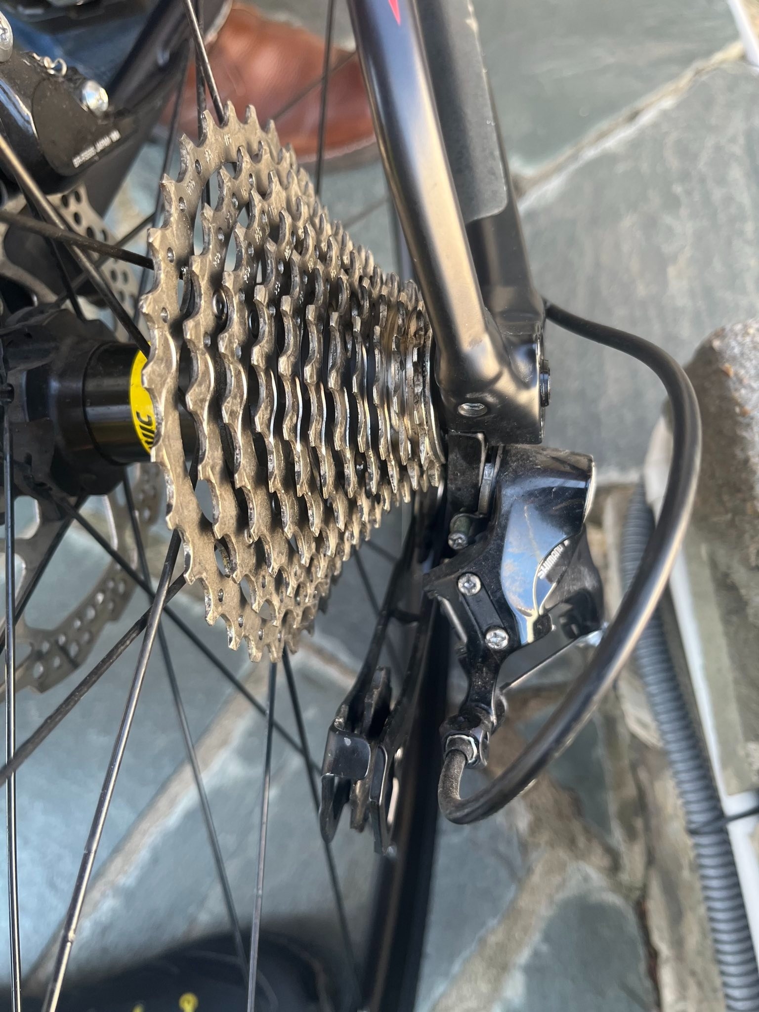

Le vélo lui a quelques dégâts (dérailleur arrière, pâte du dérailleur et le levier de vitesse).
J'attends le retour de ma boutique pour vérification complète avant prise en charge de l'assurance.
Est-ce qu'il existe des chaines renforcées ? Parce que ça m'a traumatisé là.
Merci à vous
https://rehost.diberie.com/Picture/Get/r/160819
https://rehost.diberie.com/Picture/Get/r/160820
https://rehost.diberie.com/Picture/Get/r/160821
Message édité par yoyo_navigon le 08-04-2023 à 16:37:21

Aie aie.
Ta chaîne devait déjà avoir des amorces pour casser comme cela.
Elle avait combien de kms? Niveau entretien ça donne quoi?

Non la seule chose que tu peux faire c’est éviter les chaînes aliexpess, nettoyer et contrôler régulièrement l’état de ta chaîne.
Pour que ça casse comme ça, elle devait être comme ça depuis un moment :
https://img3.super-h.fr/images/snapshot_28247524982bf7275e2db208e.jpg

Posté le 08-04-2023 à 17:29:15  answer
Oui elle devait déjà être bien abîmée.
Quand le mienne a cassée en septembre dernier j’avais 2 amorces dessus..
https://img3.super-h.fr/images/2023/04/08/snapshot_984943658352086ce1c40753c.jpg

Honnêtement je pense que je devais avoir seulement 1000km ou au pire du pire 1500-1800km ...
J'ai surtout roulé en 2018-2019 avant que le covid arrive.
https://img3.super-h.fr/images/snap [...] db208e.jpg
C'était une chaine KMC, je ne sais pas ce que vous avez comme retour à ce sujet ?
Je vais en profiter pour aller faire changer celle de mon VTT, faire une purge des freins hydrauliques Shimano sur les 2 qui datent de 2018 et de faire contrôler le vélo (pédalier, fourche, etc...)
Aucune idée de quand faire la purge des freins à ce propos ... Et si c'est utile de changer l'huile de la fourche du VTT une rockshox RL qui lui ne sert qu'à de la balade type VTC (VTT overkill pour l'usage) mais là je ne me sens plus en confiance.
Pour info les 2x vélos sont des BMC de 2018 avec très très peu de km (<1500-2000km).
Message édité par yoyo_navigon le 08-04-2023 à 17:34:20

Vérifie si ta chaîne a d’autres amorces.
Si non pas de chance, ça arrive, répare et remonte en selle.  :jap:

Honnêtement, je ne m'emmerderai pas à la réparer et partirai tout de suite sur une neuve.

Ah mais moi aussi, les amorces ça permet de voir en effet que la chaîne était morte et que la casse était imminente.

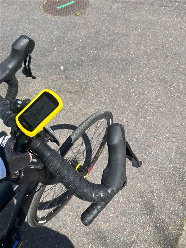

n°68193288
yoyo_navig​on
Posté le 08-04-2023 à 18:23:49  profilanswer
Je ferai remplacer la chaine et surement la cassette, je ne suis pas à 100 ou 200€ près, c'est un peu ma vie en jeu derrière.
Le VTT je viens d'inspecter la chaine, rien de spécial à part qu'elle commence à prendre la rouille et pas qu'un peu. La cassette en revanche c'est vraiment très léger.
Dans tous les cas j'ai foutu de l'huile par-dessus en attendant que je le fasse réviser.
Par contre quid de la purge de la fourche rockshox hydraulique et des freins hydrauliques shimano, est-ce qu'il y a un délai recommandé ? à respecter impérativement ?
Merci à vous
Message édité par yoyo_navigon le 08-04-2023 à 18:37:14
n°68193400
rody83
No pain, no gain
Posté le 08-04-2023 à 18:53:19  profilanswer
sur une chaîne ça ne vaut pas le coup de mégoter... tu t'es fait une belle frayeur, mais un coureur du club voisin a pété la sienne (pourtant quasi neuve) sur un exo sprint à l'entraînement et s'est fait un scaphoïde, pas dramatique mais bien relou quelques semaines/mois au quotidien.
alors sur une vieille chaîne rouillée qui a "vécu" = pas de risque :)
sur la fourche je ne connais pas bien le sujet... mais j'aurais tendance à dire que si elle fonctionne correctement et que tu n'as pas de point dur sur les fourreaux en statique, laisse en l'état.
j'ai une Reba sur mon RockRider 8.2 depuis 2009 ; elle a peu servi mais 14 ans d'âge, vélo stocké en intérieur (20°C) et quand je le prends ça fonctionne toujours bien... donc je n'y touche pas.
idem pour les freins : si ce n'est pas spongieux et que les étriers reviennent bien, pas grand chose à faire... vérifie quand même que les durites sont toujours souples et pas craquelées d'aspect.
n°68193409
wade
Mendiant de reconnaissance
Posté le 08-04-2023 à 18:55:37  profilanswer
Nan mais c'est évident qu'il va pas remettre sa vieille chaîne cassée :D

Posté le 08-04-2023 à 19:41:24  profilanswer
Je viens d’analyser la chaîne, c’était une Shimano pas une KMC.
7 autres maillons fissurés … Prêt à faire le grand saut dans l’au-delà.
