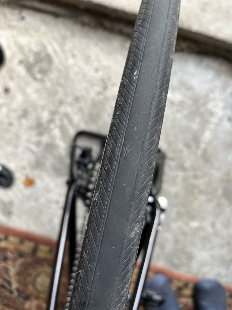

Pour que la rustine interne colle correctement, le nettoyage du préventif est obligatoire amha.
RAS pour le reste, je ne connais pas la longueur de la coupure mais pour moi la colle "externe" est inutile.
Je procède de la même manière pour mes tubeless percés, en me contentant de rustines standards pour caa. Les rustines tubeless sont juste un peu plus épaisses, donc plus adaptées pour des coupures +/- larges).
Même remarque pour le préventif :
- soit tu remets le même modèle (si tu en as)
- soit tu nettoies tout et repars "à neuf"
Ça n'explosera pas :D mais évitera des agglomérats/boulettes dans le pneu.

Konovalov
Amiral
Posté le 28-11-2022 à 10:49:29  profilanswer
Corran Horn a écrit :
ça se tente, par contre jme demande si il faudrait pas que tu nettoies complètement l'ancien préventif avant de mettre le nouveau (pq si j'ai bien compris c'est pas toi qui avait fait le montage initial et vaut mieux pas mélanger les préventifs sinon ça explose :o )
Effectivement ce n'est pas moi qui ai fait le montage, c'est un vélo que j'ai acheté d'occasion. Je pensais tout nettoyer à l'eau chaude, c'est suffisant ?

Konovalov
Amiral
Posté le 28-11-2022 à 10:52:49  profilanswer
On voit la trame au fond de la coupure donc je préfère reboucher à la colle quand même :jap:
Photo cliquable :
https://rehost.diberie.com/Picture/Get/t/111265

Corran Hor​n
lol
Posté le 28-11-2022 à 11:03:00  profilanswer
ouais j'avais fait à la micro fibre et éponge + eau chaude et j'avais pas trop galéré mais ça dépend du préventif :D
Message édité par Corran Horn le 28-11-2022 à 11:03:10

guezpard
tracteur à pédales
Posté le 28-11-2022 à 11:04:36  profilanswer
Y a la technique de rides of japan pour ce qui pourrait avoir séché : racler avec un vieux pneu à crampons  [:o_doc]

rody83
No pain, no gain
Posté le 28-11-2022 à 11:34:57  profilanswer
Si le préventif n'a pas séché l'eau chaude suffit ; et s'il a séché sur le pneu ça se racle.
Sur un cadre c'est une autre histoire, quand c'est bien sec/taché (en général ça se finit au White Spirit :ange: ).

Konovalov
Amiral
Posté le 28-11-2022 à 11:46:42  profilanswer
En tous cas ça va pas m'aider à changer d'avis sur le TL : j'avais jamais crevé en 5 ans dans ma région, là direct 1ère crevaison au bout de 1000km avec un truc soit-disant increvable qui se répare tout seul, en fait non seulement ça marche pas mais en plus c'est le bazar pour réparer alors que ça prend 5' sur une CAA.
 [:h00d:4]

rody83
No pain, no gain
Posté le 28-11-2022 à 11:49:40  profilanswer
Rien n'est increvable, à part les pneus pleins merdiques sans aucun rendement du début XXème siècle.
T'aurais sans doute crevé pareil avec une caa vu la coupure ; effectivement t'aurais réparé plus vite et sans t'en mettre partout, c'est pas faux ;) (mais t'aurais pas échappé à la rustine intérieure pour éviter toute hernie)
Message édité par rody83 le 28-11-2022 à 11:57:18

rody83
No pain, no gain
Posté le 28-11-2022 à 17:48:54  profilanswer
Vu la coupure, pas sûr qu'un préventif très épais type Notube Race (avec d'autres inconvénients) aurait mieux rebouché.
Comme pour beaucoup de technologies, il n'y a rien de miraculeux juste des compromis pour chaque usage.

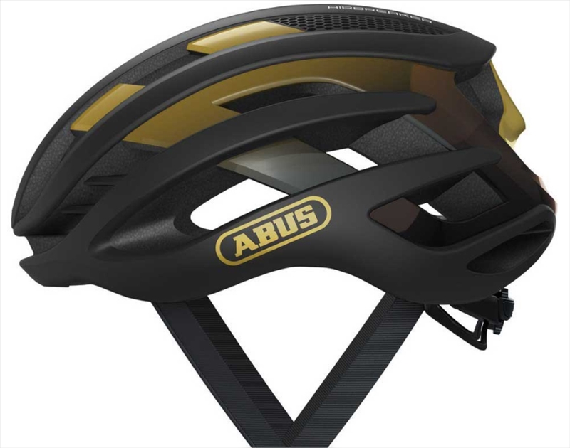

pulpipi
Un ours cé relativement gros
Posté le 29-11-2022 à 17:11:12  profilanswer
Ali-Pacha a écrit :
Un casque route pas trop Goldorak ni trop massif d'aspect, nwar mat, en MIPS, et idéalement avec un filet anti insectes sur les ouvertures à l'avant ? En croisant un peu les tests / comparatifs, on finit par envisager quasiment tous les modèles du marché, notamment les what mille références chez Giro, sans trop comprendre la différence entre un casque à 70 balles et un autre à 250 (sauf un peu de poids et d'aéro)....
Ali
Abus Airbreaker Noir/Or
Regardez-moi cette beauuuuutééééé  :o
https://rehost.diberie.com/Picture/Get/r/111494
n°67334339
rody83
No pain, no gain
Posté le 29-11-2022 à 17:13:21  profilanswer
Excellent casque, je recommande :jap: mais onéreux.
Sinon Ekoi a une chouette gamme à prix contenu, mais faut essayer avant.
Message édité par rody83 le 29-11-2022 à 17:22:18

Après ma chute et la grosse fissure sur mon Bell de base (un Draft), je suis plus ouvert à lâcher des euros là-dedans...même si le prix ne fera a priori ni le confort ni le niveau de protection.
J'ai une tête relativement petite et parfaitement ronde (et parfaitement lisse  [:moonblood11:9] ), du moment que la taille est ok, je ne suis pas trop inquiet sur le fit / confort (même si je ne l'ai formellement validé que sur Abus et Bell à ce jour).
Effectivement, l'Airbreaker est très zouli en noir / or [:mullet]
Ali
Cool, donc t'auras un max de choix :D avec mon crâne de travers, si je devais rouler pour un team sponso Ekoi (genre Arkea), ce serait un calvaire... ou alors ça se finirait un découpage/custo interne de coque du casque (ce qui est évidemment une débilité pour un truc censé protéger la tête).
