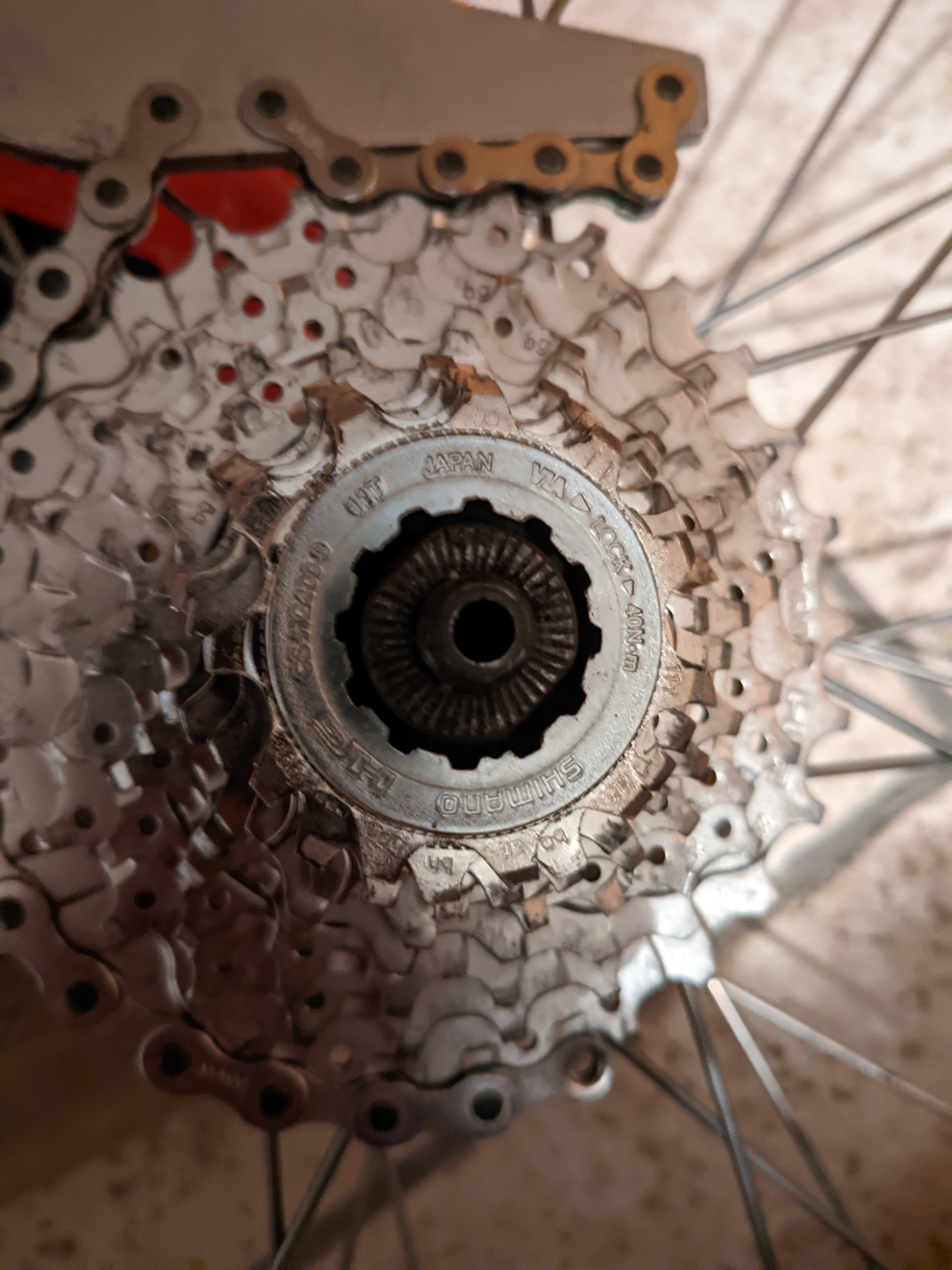

arylol a écrit :
Alerte détresse : j'arrive pas démonter une cassette Shimano ça fait des années que j'ai pas fait ça.
J'ai outil pour bloquer la chaîne,l'ecrou et un clé à cliquet. J'arrive bien à bloquer la chaîne mais l'écrou je le rentre que de 1 ou 2 mm maximum du coup vu quand je force je ripe. Pas trop envie de répéter l'opération trop de fois de peur de bouziller l'écrou.
L'écrou est pas sensé s'enfoncer plus ? J'ai cherché pas trouvé de détrompeur.

n°67253720
arylol
Posté le 19-11-2022 à 18:45:48  profilanswer
Peyes a écrit :
hum, ca doit rentrer de 5 a 10mm de memoire.
c est du Shimano 11v ?
C'est du 9 Celui que j'essaye de démonter. L'écrou je m'en suis servi pour du 11 vitesse

Zapan77
Posté le 19-11-2022 à 19:06:11  profilanswer
Ça rentre normalement sur un bon CM
T'aurais pas des photos ? parce qu'effectivement, ça parait bizarre ton histoire

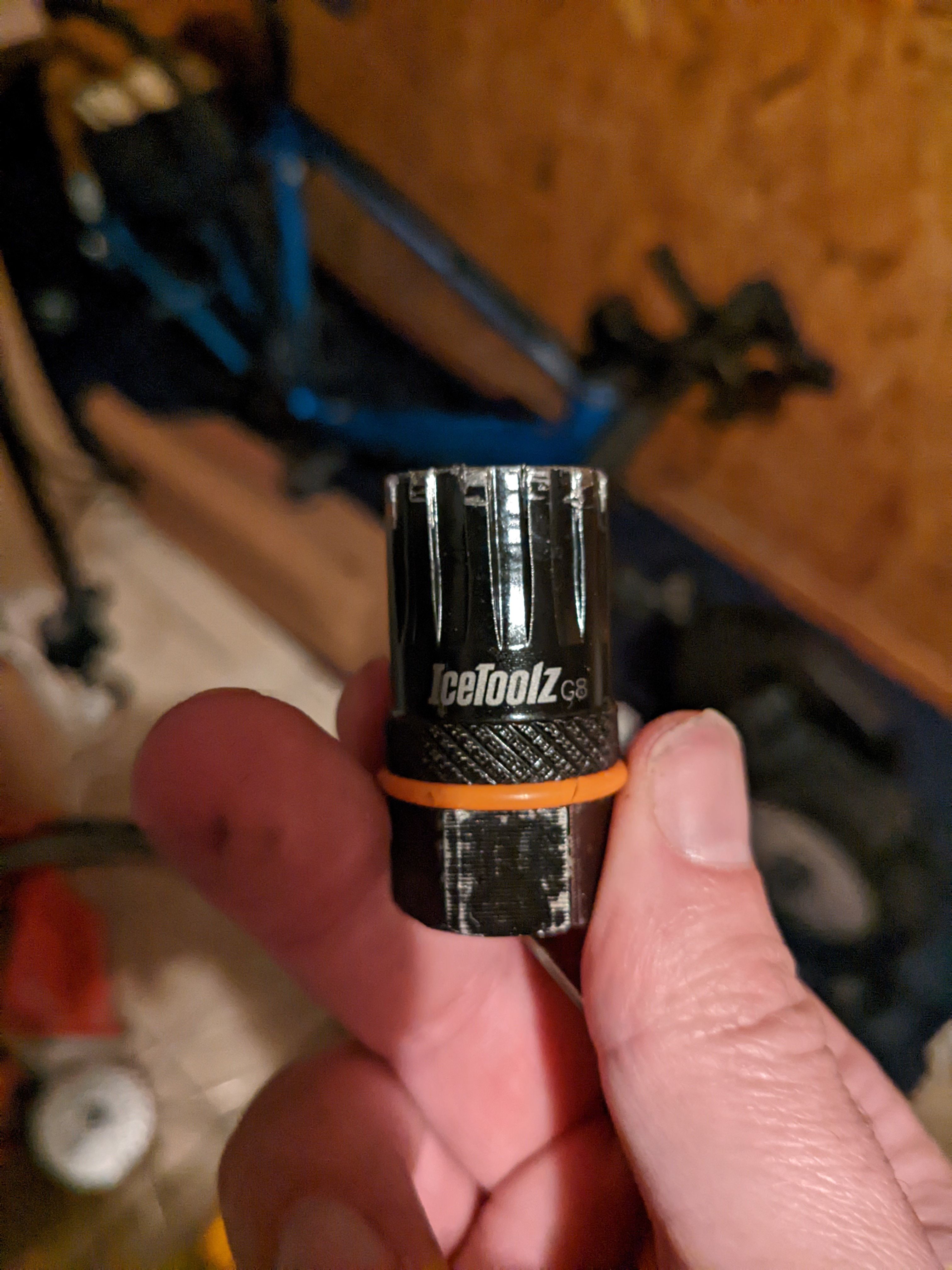

arylol
Posté le 19-11-2022 à 19:22:16  profilanswer
Je vous fais ça un peu plus tard mais selon mes archives c'est un Clé démonte-cassette IceToolz 09B3 Campagnolo et Shimano

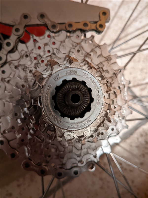

arylol
Posté le 19-11-2022 à 20:21:54  profilanswer
La cassette
https://rehost.diberie.com/Picture/Get/r/99660
L'écrou https://rehost.diberie.com/Picture/Get/r/99661

pulpipi
Un ours cé relativement gros
Posté le 19-11-2022 à 20:27:29  profilanswer
T'as tenté le tapotage ?
En tout cas elle me semble pas usée cette cassette.

arylol
Posté le 19-11-2022 à 21:26:38  profilanswer
Ouais ça veut pas la cassette est neuve monté par Decathlon.
J'ai l'impression que c'est l'écrou le problème sur la cassette 11v c'est presque pareil sauf que j'ai réussi à dévisser car c'était sûrement pas a 40 nm.
n°67255055
Kostas3
Posté le 19-11-2022 à 21:37:45  profilanswer
Tu sais que tu peux t'aider de l'attache-rapide de la roue pour maintenir l'écrou enfoncé ?

Bclinton
ex président
Posté le 19-11-2022 à 22:18:47  profilanswer
Technique approuvée. [:cytrouille]
Ça évite de ripper en forçant.

arylol
Posté le 19-11-2022 à 22:56:07  profilanswer
Mais il est la l'éclair de génie hfr que le monde nous envie  [:moonblood9]
Bon ça passait pas avec l'attache rapide de ce vélo mais j'ai le bon goût d'avoir un vélo a disque du coup avec le 142 et en passant à la clé a molette j'ai pu crier victoire  [:ronfl2:3]
Bon par contre j'ai du forcé comme un âne et je pense que je vais bien galérer pour sortir l'ecrou du disque de serrage j'ai l'impression qu'ils ont fusionné mais merci !!!
