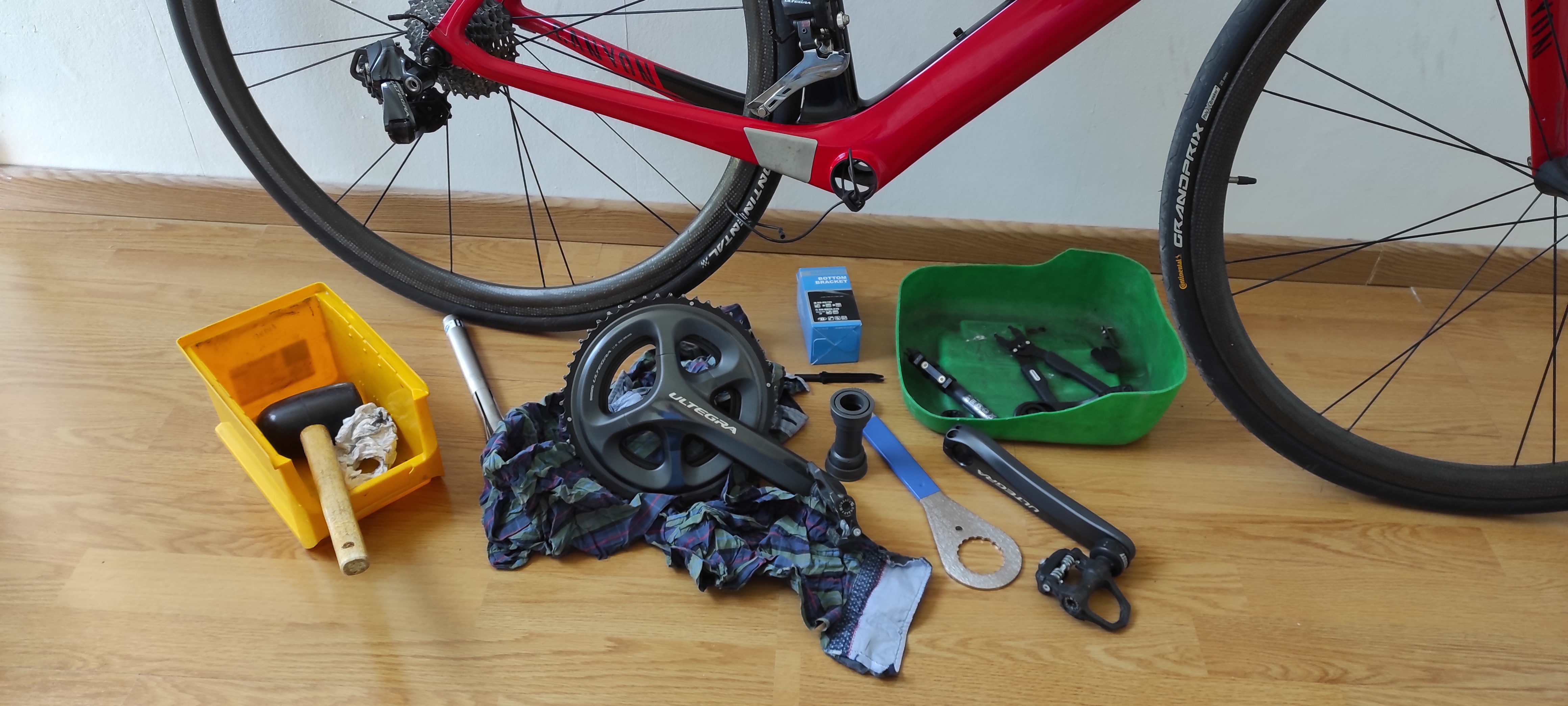

J'ai testé pour vous le dépannage de mon Di2. [:gas:3]
1ere étape :
Faire chauffer la CB..  [:oovaveoo:4]
Je l'avais déjà dit ici, mais j'en ai eu pour plus cher d'outils que de batterie. Il m'a fallu acheter une clé pour le pédalier, un extracteur de roulement ainsi qu'une presse et le petit outil Shimano pour mettre ou enlever les connectiques en plus de la batterie, trouvée au meilleur prix chez Decathlon..
Toujours pas arrivée, elle a même pris 10€ depuis..  [:zest:1]
Lorsque j'ai vu qu'il fallait déposer le boîtier de pédalier je me suis dit que j'allais le remplacer, mon vélo ayant plus de 5 ans et ne l'ayant jamais fait..  [:elgin675:1]
J'ai choisi de rester dans la même gamme pour ce dernier, le prix va du simple au triple pour passer sur du roulement céramique..  [:xolth]
En revanche j'ai pas pu résister, je me suis dit que tant qu'à tout déposer, j'allais ajouter le petit boîtier Shimano D-fly.
Inutile ou presque donc indispensable..  [:bahamut49:10]
(ça permet tout de même d'avoir son rapport engagé sur le Garmin et surtout le niveau de batterie du Di2..  :love:)
La seule chose qui m'avait retenu de le faire jusque là, c'était qu'il fallait le fixer à l'arrache sur le cadre.  [:geert]
Mais j'ai vu récemment qu'on pouvait sinon le glisser dans le cadre avec la batterie.  [:shimay:1]
2ème étape :
Dépose du pédalier, après avoir enlevé la chaîne, rien de bien compliqué jusque là, et dépose du boîtier de pédalier ensuite. J'ai du mettre deux trois bon coups de maillet pour y arriver, je pensais pas avoir à taper aussi fort ça fait bizarre..  [:darms:1]
Du coup on comprend bien pourquoi la presse est indispensable.  [:pigeon_fute]

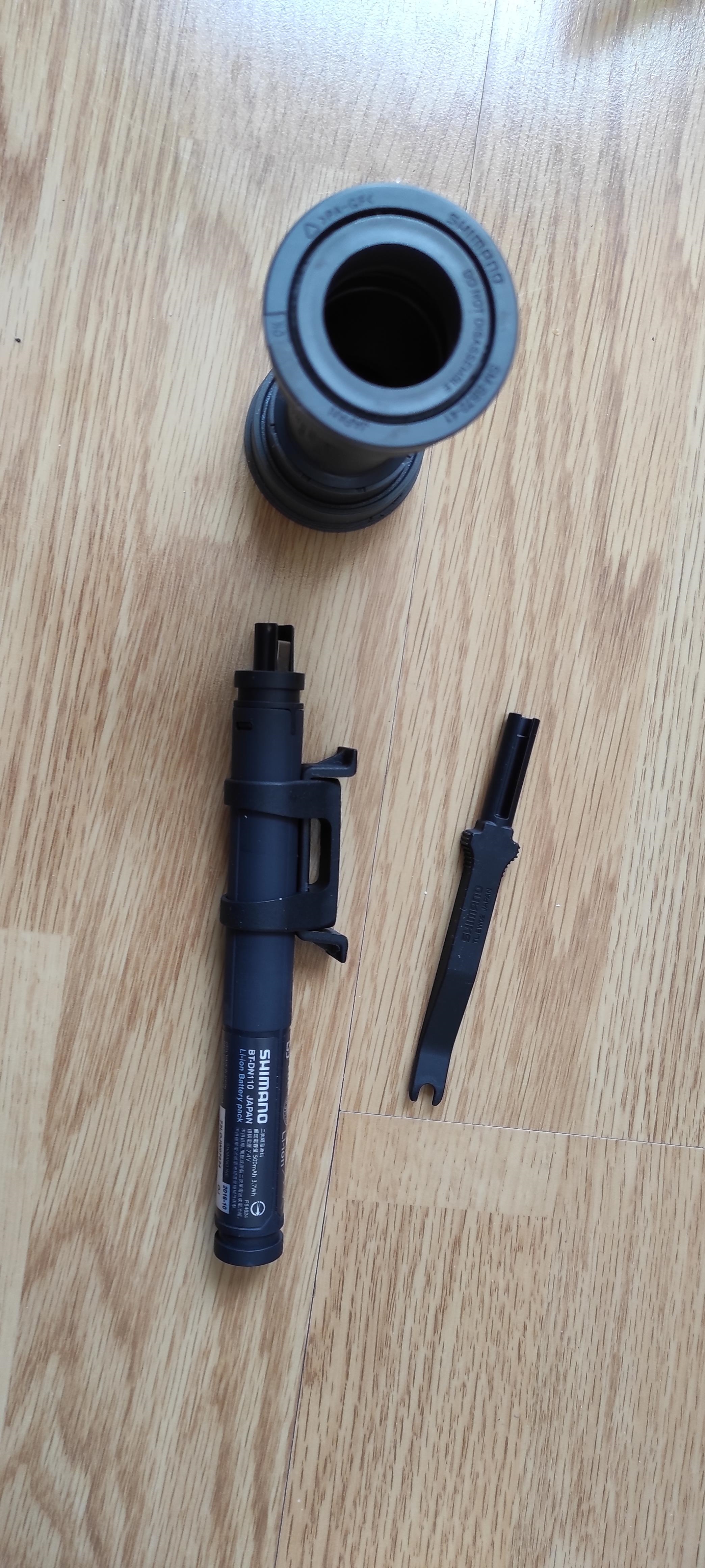

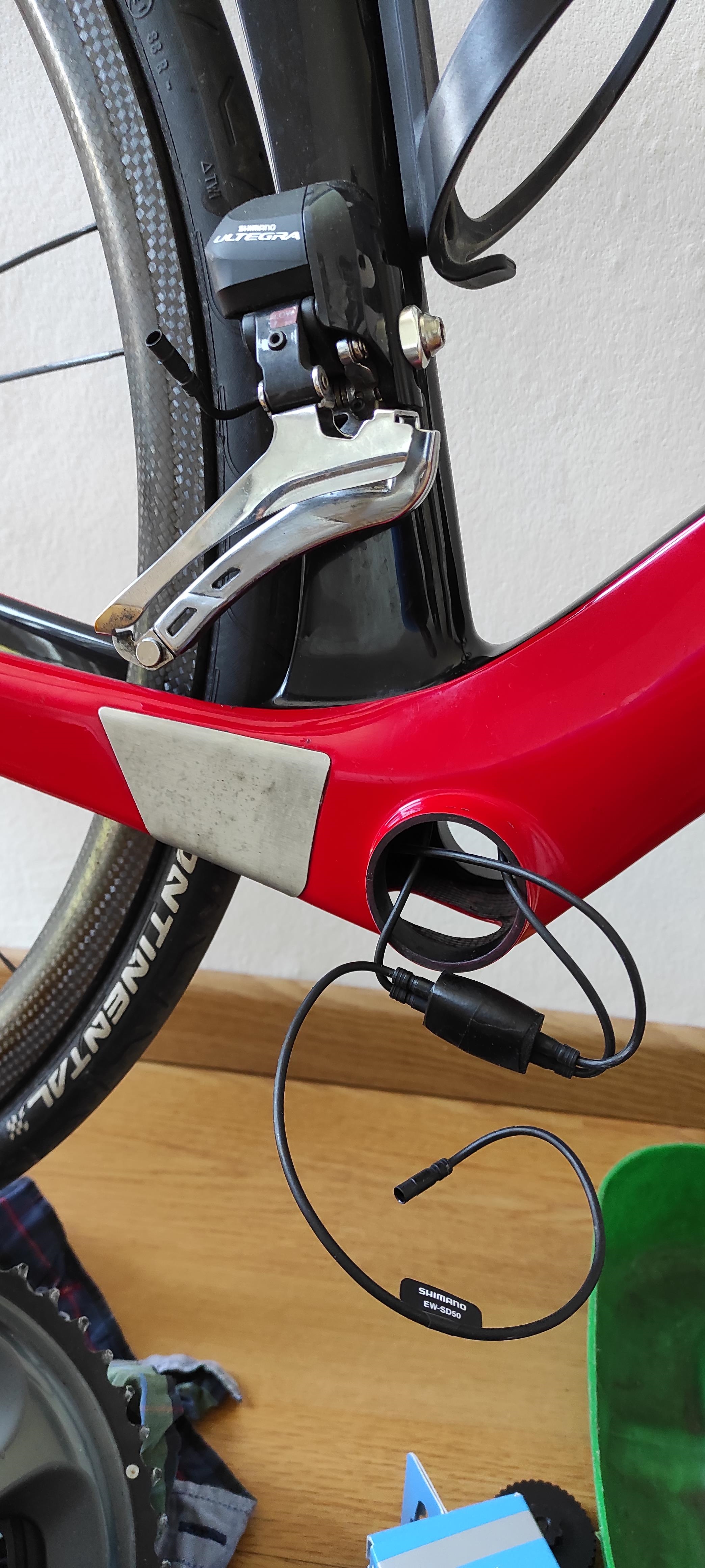

3ème étape :
Dépose de la batterie qui est maintenue dans le cadre grâce à un petit support.
https://rehost.diberie.com/Picture/Get/t/86018
Surpris de voir que finalement, le boîtier de pédalier c'est quasi que du plastique, je m'attendais à quelque chose de plus costaud.
https://rehost.diberie.com/Picture/Get/t/86019
Pour l'anecdote le petit outil Shimano ne sert pas à grand chose, on peut facilement s'en passer.  [:coyoteerable:1]

Si vous me voyez pas repasser par ici pour vous compter conter la suite, c'est que ça a mal tourné et que j'ai posé honteusement le vélo chez mon bouclard pour qu'il me sauve la mise..  :o
La presse (ou une tige filetée + deux grosses rondelles et boulons) est surtout indispensable pour caler les cuvettes bien droites dans le cadre et ne pas avoir à jouer du marteau pour le faire :jap:
Car elles rentrent en force (d'où la matière plastique moins dure sinon ça abimerait le carbone de la BDP au montage).
Petit conseil : mets un peu de graisse standard au remontage, ça te facilitera la vie au (futur) remplacement des cuvettes. Une graisse standard "universelle" (lithium ou téflon) convient ; pas de graisse au cuivre/graphite ou la pâte de montage carbone (qui est microbillée et à réserver aux tiges de selle, cintre/potence/fourche carbone quand on serre au couple).
