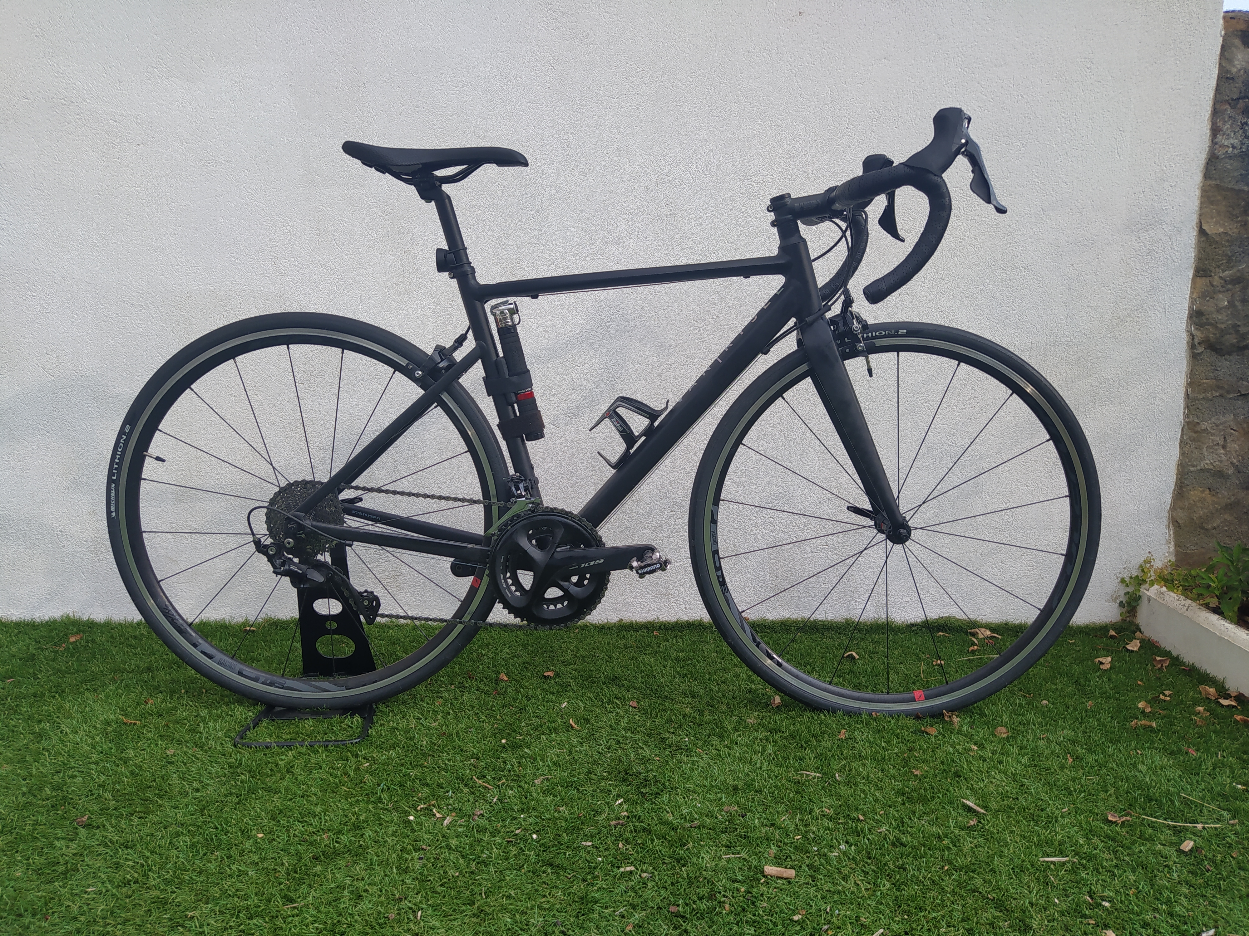

Corran Horn a écrit :
la position du cintre [:edwy:5]
limite je préfère un cintre bien positionné et la potence à l'envers :o
Oui c'est vrai que ce n'est pas harmonieux mais bon ça passe au second plan. De toutes manières, avec mes petites mains, j'ai du mal à choper les freins quand je suis dans les drop... Il y a tellement de chose à régler [:tinostar]
essaie de te faire une étude posturale Shimano dans un bouclard random pour avoir un début de position peut être plus adaptée avec les bons réglages sur le vélo ? pour moi ça n'a pas été parfait mais je suis sur des bonnes bases (et j'ai pu prendre des vélos à ma taille et adaptés à ma morpho par la suite)

toutsec a écrit :
Hop,
Potence 80mm mise à la place de la 90mm. J'ai aussi relevé les cocottes... J'espère que ça va le faire pour ma nuque /avant bras. https://rehost.diberie.com/Picture/Get/r/80453
En plus d'être moche.
Tu vas être obligé de casser les poignets dans les cocottes.
C'est pas bon  :o

toutsec a écrit :
Hop,
Pense à régler le bec de ta selle vers le haut, et à la descendre, c'est mieux quand tu peux poser les deux pieds à plat
Oui ça fait un moment que j'y pense. Il faut que je me motive.
C'est pas bon :o
Certes :D
J'ai peut être abusé en effet.
J'ai mis la hauteur de selle avec les conseils par exemple en partant de l'EJ. La selle à l'horizontale.
Message édité par toutsec le 20-07-2022 à 20:20:55

Hop,
Au hasard et aukazoucaypafai : sur un 105 y'a une vis de réglage de l'écartement du frein sous la cocotte.
Sur le tien j'en sais rien sur téléphone la photo est trop petite.

toutsec a écrit :
Hop,
Je savais pas que les cocottes servait de paratonnerre :sweat:
Oui il y a une vis. J'ai dû jouer avec au début. Faut que je regarde de nouveau le manuel des freins 105
J'ai compris le message :o
Ça m'apprendra à poster mon destrier sur le forum :o
Non mais si tu es pas bien mets une potence plus relever, ça te donnera une position plus confortable et les cocotte a moins longue distance, et tu seras mieux dans les drops :)
