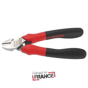

jluc a écrit :
pour couper correctement un câble de dérailleur ou de frein, il te faut ABSOLUMENT une pince spéciale (ça ne marche pas avec une pince d'électricien)
de préférence une ParkTools ou une VAR (le reste c'est de la m... qui mâche les câbles en acier)
Que d'anneries, autant pour les gaines je suis d'accord, autant pour du simple cable pas en titane, n'importe quelle pince coupante de qualité non rinçée fais très bien le boulot.
Encore une victime du marketing  :sweat:
Le bon point c'est que si tu commences à te sortir les doigts et decide d'arrêter d'engraisser le charlot du coin, t'auras forcément besoin d'une pince, puisque tu t'attaqueras un jour à de la gaine, donc autant partir sur une qui fais tout bien.
Mais laissons le choix aux gens, sans les désinformer. :o
Message édité par pedzouille le 27-03-2017 à 21:03:05
Je crains le jour où la technologie surpassera nos échanges humains. Le monde aura une génération d’idiots. #FB #Twitter #Instagram #TikTok etc...
n°49151363
Crapoussin
Coupeur de tiges
Posté le 27-03-2017 à 21:03:42  profilanswer
http://i2.cdscdn.com/pdt2/9/1/9/1/300x300/fac3148516614919/rw/pince-coupante-diagonale-140-mm.jpg
Message édité par Crapoussin le 27-03-2017 à 21:06:24

une pince coupante de qualité ça vaut largement le prix du coupe-câble ParkTool (35 € sur ici):
https://www.manomano.fr/pince-coupa [...] pex-298762
https://www.manomano.fr/coupe-cable [...] ine-447871
La géométrie spéciale des tranchants évite que les torons ne s'effilochent pour entrer facilement dans la gaine
et ça ne sertit pas les embouts de gaine et de câble  [:cerveau spamafote]
balot pour un cycliste qui ne passe pas sa vie à couper du câble acier
les pinces d'électricien (que l'on possède tous en principe) ne sont pas faites pour couper de l'acier même celles de qualité
j'ai cité ces 2 marques car c'est l'équivalent de Facom, Bost ou Knipex (ça c'est facom teuton)
au bout d'un moment y'en a marre d'acheter des saletés qui ne font jamais le boulot correctement ou pire le sabotent => ça finit toujours par coûter plus cher que l'achat direct d'un outil de qualité
et puis avec un vélo @1200€ on peut bien dépenser 2.5 à 3% dans un outil spécifique au vélo
