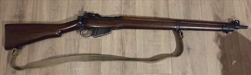

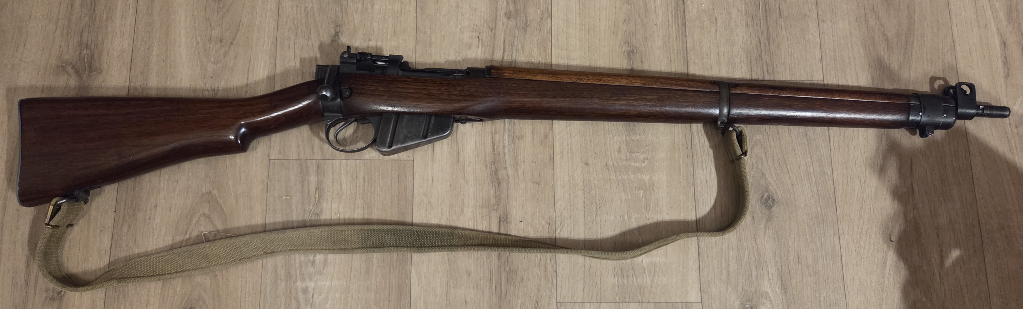

Posté le 06-03-2026 à 21:13:15  profilanswer
Le petit dernier arrivé à la maison: Lee Enfield N°4 Mk1*, 1943.  :)
https://rehost.diberie.com/Picture/Get/r/495468
n°74354823

Posté le 06-03-2026 à 22:16:27  profilanswer
  super état, ça se vend combien un truc comme ça ?
Superbe :love:

Posté le 07-03-2026 à 06:58:35  profilanswer
J'ai pas trop idée des prix français, ici en armurerie c'est vers 800€.
Celui-ci un particulier le vendait 640 avec le jeux d'outils, des guidons de différentes tailles et l'outillage spécifique à l'arme ( pour démonter le guidon, le percuteur et extraire une douille en cas d'arrachement de culot au tir).
J'ai pas hésité   :D

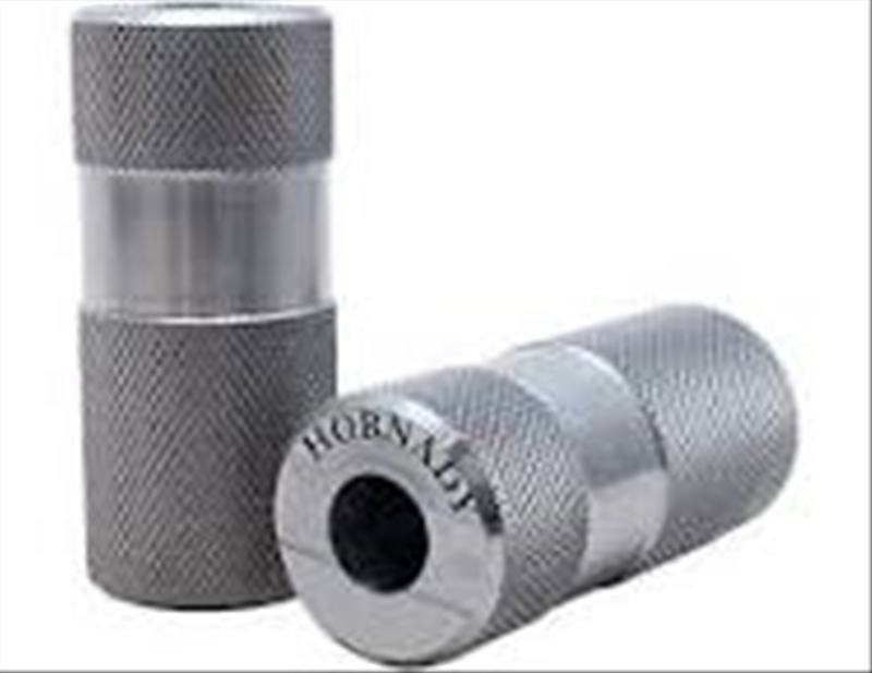

Phil Diver
Posté le 14-03-2026 à 20:18:46  profilanswer
Exemple de jauge : https://rehost.diberie.com/Picture/Get/r/498172
Tu vois tout de suite si la cartouche est OK
Tu tapes : jauge 9mm et tu trouves (en anglais 9mm gauge)

SynE
Agri du dessert
Posté le 14-03-2026 à 20:52:43  profilanswer
bracame a écrit :
non j'ai pas de jauge , on m'en a parlé au stand mais j'ai pas trop compris et j'ai pas trouvé sur le net
C'est une jauge avec les proportions d'une chambre dans le dit calibre, si ta mun rentre sans forcer dedans, ça veut dire qu'elle rentre dans ton arme sans problème.
Après une mun un peu trop grosse, peut chambrer mais reste coincée (surtout dans une arme semi auto).
Message édité par SynE le 14-03-2026 à 20:53:33

Posté le 14-03-2026 à 21:13:34  profilanswer
ah ben j'en ai de ça, achetées chez aliexpress y'a longtemps.... mais vous passez chaque balle rechargée dedans ?
 perso je valide le plunk test une fois pour les cotes, ensuite vérifie la dose de poudre toutes les x cartouches

Agri du dessert
Posté le 14-03-2026 à 21:43:35  profilanswer
Je tire peu, donc j'ai le temps de passer toutes mes 9mm à la jauge, mais c'est surtout important pour régler tes outils au départ.

bracame a écrit :
 Non ma presse est beaucoup plus simple que celle de la video  :)
La presse à tourelle de chez Lee (Turret press ou Classic Turret), se règle de la même manière. Vu qu'il y a des tolérances de fabrication dans les tourelles porte-outils, il faut ajuster chaque tourelle à chaque fois qu'on la met en place. Il faut une clef à prises multiples pour pouvoir tenir fermement l'axe carré central, pendant que tu vas tourner la tourelle à la main, en force. L'outil est correctement indexé au dessus du shell holder quand tu entends le CLIC de la bille qui se met en place dans le logement de la tourelle.
Et ensuite seulement, tu vérifies que c'est correctement fait en actionnant le levier de ta presse pour vérifier que tout pivote correctement.
Et mettre une ou deux gouttes d'huile fine de vaseline pour mécanique, juste sur les portées entre la tourtelle et la presse, aide grandement à faciliter le mouvement en réduisant les frictions. Sur ma presse j'ai même retouché certaines tourelles qui étaient vraiment brutes d'usine, en les ponçant avec du papier de carrossier à certains endroits, car ça forçait vraiment de trop. Un boulot assez simple avec un peu d'huile de coude et une Dremel.  [:julian33:4]
bracame a écrit :
Tiens j'ai eu 2 incidents de tir inédit aujourd'hui: la douille vide reste dans le canon et la balle suivant se coince en dessous (2x sur 50).    Je sais pas comment interpréter sachant que j'étais bien chargé en poudre (0.35 bien tassé et 28.4 de lht en fcp 124gr)
 J'ai deja eu la douille a moitié éjectée mais coincée ou la balle de travers mais pas encore la douille qui reste dans le canon
C'est un incident qui n'a rien à voir avec la puissance de ta cartouche ou la charge ça. C'est souvent un problème de l'extracteur (la griffe mobile sous contrainte d'un ressort qui pivote vers la droite de ta culasse) qui est en cause. Arme d'occasion?
Sinon, ça arrive parfois même avec certaines cartouches manufacturées, qui ont des culots hors tolérances et permettent à la griffe d'extracteur de glisser par dessus le culot, au lieu de rester fermement agripé dans la gorge.  [:monsieur spock]
Evidemment qu'il faut passer chaque cartouche dedans!  [:hahaguy]
Les douilles peuvent morfler à chaque cycle tir/rechargement, et les culots peuvent s'user et se déformer. Et au final ça peut donner "LA" cartouche qui va te faire un incident de tir, justement parce qu'un culot a été déformé au tir.  [:nicodonald]
Message édité par projektyle le 15-03-2026 à 11:30:15
n°74396845
bracame
Posté le 15-03-2026 à 19:16:46  profilanswer
 Merci encore Projektyle, j'ai réussi à indexer la presse sans outils en fait (j'ai pas bien compris pourquoi mais ça fonctionne.. j'ai tenu la tige à la main et forcé un peu la tourelle et ça passe... J'ai découvert qu'il y avait une bille au passage  :D  )
Le pistolet a moins de 1000 tirs mais c'est des cartouches maison de noob et les douilles ont peut être été utilisées 3-4 fois
