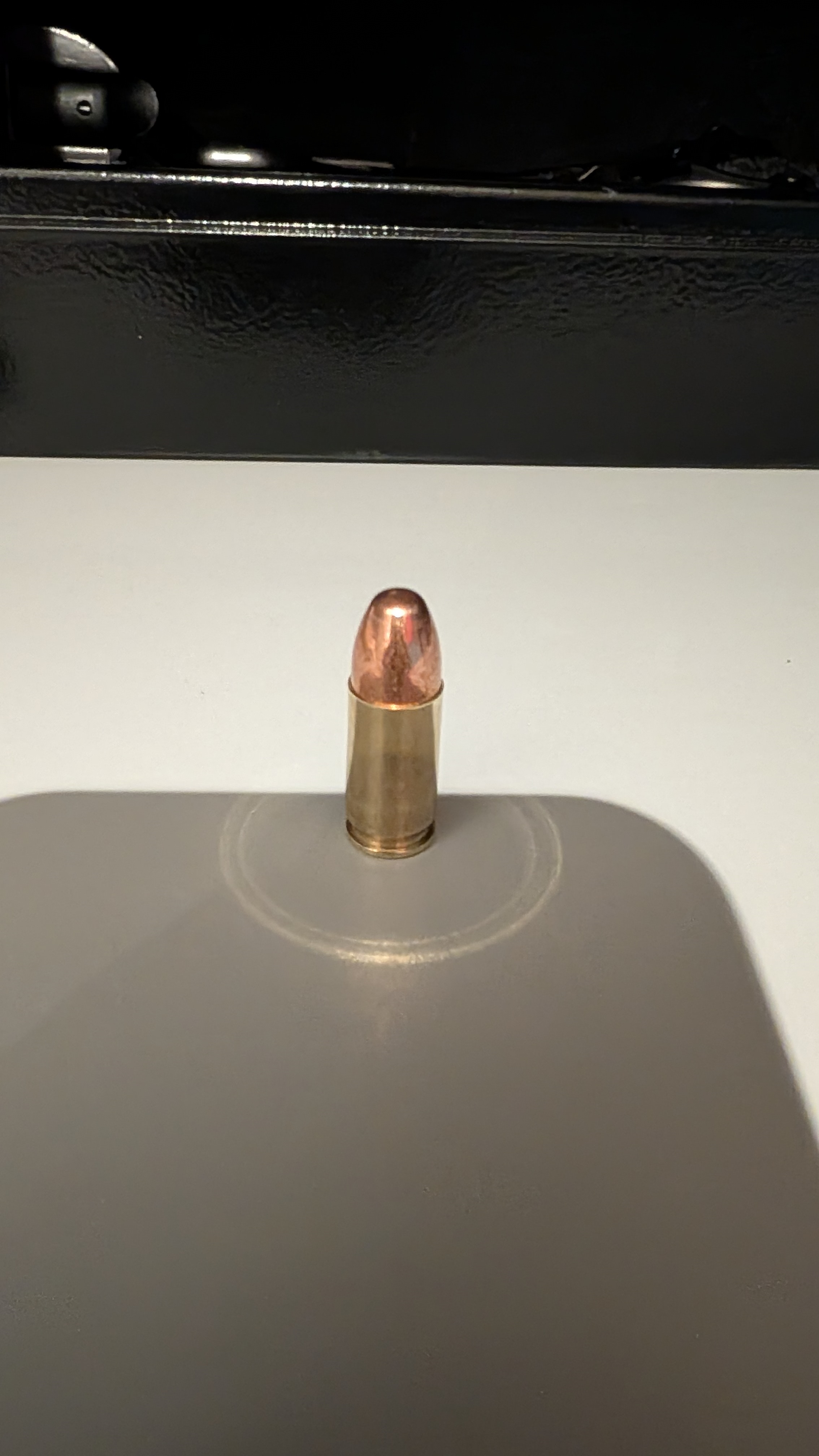

Bon j'ai fait ma première bastos avec 0.285 environ de BA 9, elle est sensiblement moins sertie qu'une S&B mais j'ai fait le plunk test et ça passe (ça rentre tout seul ça sort tout seul), la LHT est identique
https://rehost.diberie.com/Picture/Get/r/493147
 edit: bon apres 50 il me faut absolument un distributeur d'amorces, est que tous les LEE sont compatibles avec value turret 4 holes ?
 edit2: j'ai commandé des RN 124grains et des HP 115grains, la LHT des 124 je me suis basé sur les S&B mais comment faire avec les HP?  aussi sur les table vectan les 115grains HP démarrent à 0.28gr et les 115grains RN à 0.26....    Pourquoi ?
Message édité par bracame le 25-02-2026 à 22:17:01

C'est assez simple pourtant: le diamètre nominal du 9mm, c'est le .355" (pour 0.355 pouces) ou 9,02 mm. Les autres diamètres c'est pour ceux qui voudraient recharger pour des canons avec des diamètres plus serrés, ou au contraire, plus lâches. On peut mesurer ça avec différentes techniques (balle en plomb surcalibrée passée en force, moulage au Cerosafe...), mais pour un pistolet neuf, par du principe qu'il est usiné aux côtes, et qu'il te faudra donc prendre du diamètre .355"  [:julian33:4]
Pour la RS12, c'est une poudre assez rapide (équivalente à la Vectan A1 ou Vihtavuori N320) et donc bien adaptée au rechargement de la cartouche de 9mm. Avec une balle de 124/125 grain, la charge adéquate sera comprise entre 0.24 gramme mini, et 0.30 gramme maxi. A moduler selon le fonctionnement de ton arme, ou pas. Et des sensations au tir (certains veulent que ça cogne moins, d'autres au contraire que ça pète un max  [:monsieur spock]  )
Pour la LHT, il faut enfoncer les balles Campro légèrement plus que des FMJ standard, car le nez est très arrondi, voir plat. Donc la LHT se situe plutôt autour de 28.5 mm maxi, alors qu'une FMJ ogivale est comprise entre 29.0 et 29.6 mm généralement selon qu'elle est plus ou moins pointue.
Cette LHT est critique vis à vis de la prise de rayures. Une cartouche mal ajustée, et à la fermeture de la culasse (assez brutale lors du cycle) tu peux avoir des ogives qui viennent mordre dans le début des rayures. Au tir, le pic de pression est plus élevé, mais si tu es dans une zone de charge minimale ou médiane, ça ne craint pas. Avec des charges maximales, ça peut donner des amorces très aplaties, des douilles au culot aplati... Aux rechargements suivants, elles peuvent coincer pour rentrer dans le shell holder, signe qu'il est temps de les jeter...
Autre inconvénient d'une munition trop longue: dans l'éventualité où tu veux éjecter la cartouche chambrée sans l'avoir tirée (pour mettre l'arme en sécurité à la fin d'un Fun Tir, si tu n'as pas vidé tout ton chargeur par exemple), tu es dans l'incapacité de tirer ta culasse en arrière, car la balle logée dans la prise de rayures fait opposition... Fâcheux.  [:monsieur spock]
Les distributeurs d'amorces Lee sont généralement compatibles avec toutes leurs presses (Classic, Turret, Value, Pro, etc)
Pour la LHT des cartouches, voir ma réponse ci-dessus. Les HP, c'est généralement plus court encore, vu le nez tronqué, donc l'établir vers 28.0, voir 27.5 mm.  [:julian33:4]
Et pour la charge de poudre, c'est uniquement une question de pression admissible et de cycle parfait de la culasse d'un pistolet basé sur le principe action/réaction (cas classique sur une culasse calée type Browning-Peters, les verrouillage par emprunt de gaz comme sur le Steyr GB, H&K P7 ou Laugo Alien, c'est différent).
Si on veut qu'une culasse fonctionne parfaitement avec une balle de poids inférieur à 124/125 grain, comme avec une 115 ou 90 grain, il faut que cette balle ai une quantité de mouvement identique. Donc augmenter sa vitesse, en augmentant sa charge de poudre.
Ensuite, la pression est limitée dans chaque calibre, selon la CIP (en Europe) ou le SAAMI (Etats-Unis). Pour le 9mm c'est 2600 Bar maxi. La pression augmente avec la charge de poudre, avec l'enfoncement ou avec le poids de la balle. Donc si on baisse le poids de la balle, la pression diminue. On peut donc augmenter la charge, sans dépasser la pression limite admissible, et ainsi gagner en vitesse. Donc en énergie cinétique, ce qui est parfois intéressant (munition destinée à la chasse, à la défense, ou à faire basculer un gong ou une quille de façon plus fiable).  [:monsieur spock]
  :jap:  merci pour toutes ces infos, j'avais peur de la surpression en raccourcissant trop les cartouches
weyland yutani a écrit :
Pour tes premiers rechargements n'en recharge que 5/10 par "recette"... c'est moins chiant que de démonter 50 cartouches voir beaucoup plus.
 en fait j'ai fait 5*10 dosages ....    0.283  / 0.295 / 0.3 / 0.315 et 0.325
 et bien y'en a quasi aucune qui a cyclé correctement (comme avait prédit Projeckyle), même en 0.325 y'a eu des ratés, alors que sur l'arme d'un pote (fn509 edge) en 0.3 ça a cyclé pour ce qu'il a testé.
 Donc je me suis bien fait chier sur cette séance mais étonnamment j'ai plutôt bien tiré, comme si le fait d'etre moins focus sur la précision que sur le comportement des cartouches avait été bénéfique
 Edit: En fait je crois comprendre que mes cartouches étaient trop longue donc pas assez de pression pour cycler correctement
 Edit2: Aussi 2-3 fois j'ai eu la sensation de recevoir un truc dans la tronche, je pense qu'en effet cette poudre est pas trop
 Edit3 en fait sur le site de campro c'est indiqué 28.45...  par contre le dosage de poudre est différent de chez vectan, mais vectan doit être plus générique et chez H&N ils indiquent 28
 Edit4 donc j'ai fait 50 campro 124gr fcp à 28.5 de long et 50 H&n 115 HP à 28... tout à environ 0.31 de ba9 et on teste demain
Message édité par bracame le 27-02-2026 à 21:20:12
La surpression catastrophique, c'est rarement, pour ne pas dire jamais, lié à un enfoncement excessif du projectile dans la douille quand on parle de rechargement. Le seul cas que je connais personnellement dans mon entourage, c'est une carabine Tikka T3 en 308WIN qui a explosée suite à une erreur de poudre. Doseuse qui était restée remplie avec de la N120 (pour du 444 Marlin) et le tireur en question a rechargé comme si il utilisait de la N150. Et a 3.0 gramme ça n'a pas pardonné...  [:clooney27]
La Ba9 est une poudre assez "ancienne" qui est conçue pour faire de la munition réglementaire "velue". Donc pour faire de la cartouche "soft" ce n'est vraiment pas adapté. Elle est conçue pour des charges maximales, en dessous de 0.34 ou 0.35 gramme, je n'ai jamais rien expérimenté de bon...  [:bibliophage:2]
Pour du 9mm "confort", une poudre plus vive, comme la Vectan A1, Vihtavuori N320 ou Reload Swiss RS12 est l'idéal. Avec des charges entre 0.25 et 0.30 gramme, ça fonctionne parfaitement.
Après, sur un pistolet neuf, une munition douce ne fonctionne généralement pas. Je conseille de rôder un pistolet neuf avec au moins 1000 munitions manufacturées pour casser les frictions et fatiguer un peu les ressorts récupérateurs. Après, ça permet d'avoir une arme plus tolérante en terme de munitions.  [:julian33:4]
A mon avis, au vu de la photo que tu as mis il y a surtout un manque de sertissage de tes cartouches.
Regarde à la loupe une 9mm manuf tu verra la douille un peu rabattue, sur ta photo elle est encore parfaitement parallèle.
D'après mes archives de quand j'ai développé ma recette de 9mm la différence entre un sertissage fort et faible était pas énorme niveau vitesse ( +7m/s en moyenne sur 10 tirs) mais c'était la différence entre une arme qui cyclait de façon fiable (douille suffisament éjectée, culasse qui se bloque en fin de chargeur) et un truc qui était à la limite de l'incident de tir à chaque coup.
/dev/null

n°74327844
bracame
Posté le 01-03-2026 à 18:26:12  profilanswer
C'est vrai que je me sens un peu partir dans tous les sens aussi :D
 Non je n'ai pas de chrono perso je vais demander au club.  Apres niveau poudre je n'ai que de la BA9 pour le moment donc je vais faire en sorte que ça fonctionne avec, et je respecte les tables Vectan, simplement je suis resté dans la moyenne basse (ils recommandent 0.27/0.34 j'ai testé de 0.28 à 0.31, mais eux c'est pour une FMJ RN, moi c'est FCP) mais vectan ne parle pas de LHT - chez cam pro pour leur ogive ils préconisent 0.29/0.35 avec une LHT de 28.45... (mais 28.45 a priori mon 92x aime pas trop)
 De toutes façon niveau cycle mon premier problème est que l'étuis n'est pas éjecté du tout, donc c'est pas encore le problème d'alimentation de cartouches trop courtes mais le manque de poudre ou sertissage peut être, ça cycle dans d'autres pistolets, j'aurai pris un glock je me poserai peut être aucune question.  Parfois l'étuis se coince en travers de la culasse mais jamais ça n'éjecte.
 Je vais faire un excel en effet, j'avoue que je pensais pas rencontrer ce genre de problèmes.
 Apres comme a dit Projektyle "en dessous de 0.34 ou 0.35 gramme, je n'ai jamais rien expérimenté de bon..."  c'est peut être ça simplement, vu que ça cycle ailleurs mais en "super soft"  je suis peut être trop prudent mais bon je préfère perdre des ogives que des doigts :D
n°74328118
weyland yu​tani
Not bad for a human
Posté le 01-03-2026 à 19:29:04  profilanswer
Sur une charge trop faible la culasse ne part pas assez en arrière pour que la cartouche ait le temps de sortir avant qu'elle reparte en avant.
Tu aurais un chrono  :o tu verrai que cette cartouche est vraiment anémique (genre < 300ms, ce qui est LENT pour du 9mm 124gr) et les armes ne sont pas conçues pour cycler avec aussi peu.
Faut vraiment charger comme un âne pour arriver au stade "perdre des doigts" (double charge, ou poudre de fusil dans une cartouche "pistol", cf. les exemples de Projetyle).
Et je plussoie, j'ai jamais eu des cartouches qui fonctionnaient correctement en restant dans la moitié inférieure des tables.
Exemple N330 / 9mm 124gr RN / 29.00 LTH: les tables vont de 4.3 à 4.9 grains, j'ai jamais rien qui fonctionne avec 100% de fiabilité en dessous de 4.7grains (100% fiabilité = éjection propre avec cartouche qui atterri au-dessus de mon épaule droite, culasse qui reste bloquée après le dernier coup, que ce soit dans un Glock 26 ou dans un P226 6 pouces)

+1 avec tout ça et également, ne pas sous-estimer le sertissage, même léger, qui a un effet sur la montée en pression...
n°74328323
bracame
Posté le 01-03-2026 à 20:20:40  profilanswer
Merci de vos retours, pour le sertissage je me suis basé sur une vidé YT de tir national sur le réglage des outils :o
 "l'outil touche le shell holder et on enlève 3 tours"
Message édité par bracame le 01-03-2026 à 20:34:40
n°74328604
weyland yu​tani
Not bad for a human
Posté le 01-03-2026 à 21:10:58  profilanswer
Mouais... le genre de conseil qui n'a de sens que si on connais le pas du filetage de l'outil en question. Mesure au pieds à coulisse le diametre de l'étui juuuuste là où il touche l'ogive sur une manuf, et règle son sertisseur pour que tes cartouches soient identiques.
/dev/null
n°74329332
projektyle
Posté le 01-03-2026 à 23:05:19  profilanswer
C'est vraiment du n'importe quoi ce conseil...  [:monsieur spock]
Pour régler correctement ton troisième outil, qui serti avec le corps de l'outil (le poussoir en haut ne règle que la profondeur d'enfoncement), l'idéal c'est d'avoir le bon réglage par rapport à la longueur de la douille. Donc poser une douille recalibrée, donc ici,  sur le shell holder, monter la douille à travers le trou de la presse (levier à fond vers le bas), et là tu viens coiffer la douille qui dépasse de la presse, avec l'outil, et tu visses jusqu'à ce que tu viennes en blocage.
Ce point, c'est le contact de ta butée de sertissage, sur le bord de la douille (les lèvres du collet).
Donc à ce point, tu peux choisir de juste refermer l'évasement (un huitième de tour en plus) ou sertir léger (un quart de tour en plus), ou sertir fort (un tiers de tour en plus, voir un demi-tour en plus).  [:julian33:4]
Ne jamais régler le vissage de cet outil au-delà de ce demi-tour en plus, car c'est là que tu écrase la douille en accordéon ou que tu te retrouves avec un gros plis dégueux au milieu de ta cartouche, qui évidemment ne chambre plus...
Mais l'idéal, c'est d'employer un outil dédié, et séparer l'enfoncement de la balle, du sertissage (ou repliage de l'évasement) proprement dit. C'est le plus cohérent, car on applique les forces en deux fois au lieu d'une seule. Et le laiton est moins sollicité. [:julian33:4]
Et comme dit plus haut, arrête de tourner autour du pot, en essayant à nouveau avec 0.31 gramme de Ba9, qui ne donnera à nouveau rien de bon... Tu gaspilles juste des amorces, des ogives, de la poudre, et ton temps... Passe à 0.33 gramme direct, voir 0.34 gramme. Et avec un bon réglage de ton outil, comme je l'ai décrit, ça devrait te donner un pistolet automatique, et pas un pistolet à un coup!  [:hahaguy]
Message édité par projektyle le 02-03-2026 à 09:00:38
