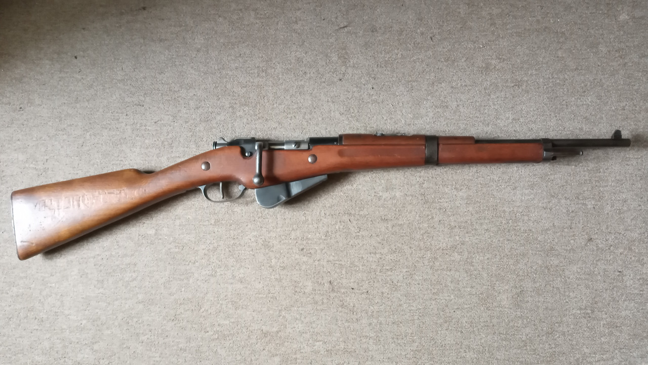

Bonjour,
Ma dernière acquisition :https://i.postimg.cc/1RbYp9q1/20230514-120723-mfnr.jpg
https://i.postimg.cc/66CCmwPX/20230514-120734-mfnr.jpg
https://i.postimg.cc/ydmXcH4s/20230514-120753-mfnr.jpg
Carabine de cavalerie Berthier Modifié 1916 fabriquée et montée par l'entreprise Continsouza en 1934.
Message édité par Lt Anderson le 15-05-2023 à 15:02:11

Posté le 15-05-2023 à 10:58:49  profilanswer
De loin, pas réveillé un lundi matin, j'ai cru que c'était un Mosin.

Posté le 15-05-2023 à 11:03:00  profilanswer
[:kenaydy]
[:clooney17]
"Les responsables des guerres ne sont pas ceux qui les déclenchent, mais ceux qui les rendent inévitables." Montesquieu

Lt Anderson a écrit :
Bonjour,
Carabine d'artillerie Berthier Modifié 1916 fabriquée et montée par l'entreprise Continsouza en 1934.
Oh, un lance-flammes  [:neernitt]
Belle pièce  [:etchebest:1]
n°68419453

Posté le 15-05-2023 à 11:34:46  profilanswer
moi ausi, a quelques détails pres, je connais pas ce truc faut dire :D
ca tire quoi comme pruneau ?

thoulisse_​bernard
Climatonégationniste
Posté le 15-05-2023 à 12:18:08  profilanswer
8mm Lebel a priori

8x51R Lebel, toujours fabriqué par PPU (Partisan, Serbie) à pas trop cher.
+30 balles la boite de 20  [:akt]
3300 J  [:perco_35:2]
#marchefort
ca rigolait pas à l'époque :D
n°68420328
Lt Anderso​n
Stalker toujours
Posté le 15-05-2023 à 13:32:55  profilanswer
#marchefort
Je confirme, ça cogne. Surtout avec un Berthier à canon raccourci et allégé.
