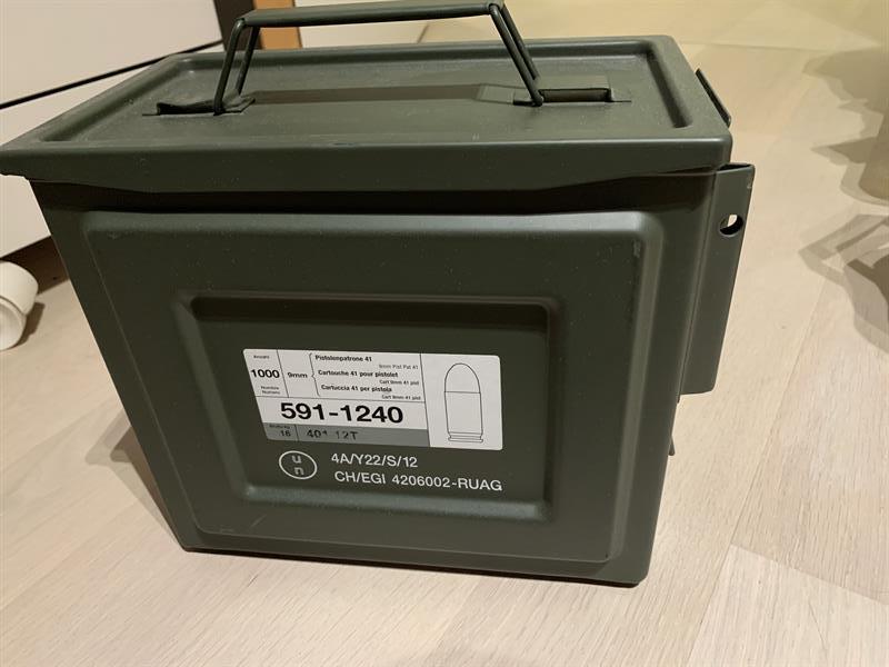

n°62835539
38 Special
Posté le 03-05-2021 à 19:53:51  profilanswer
C'est surtout en Suisse ou la munition 9mm para d'ordonnance W+F PP41 était plus chaude que le standard traditionnel (2600bar alors que le max CIP est de 2350bar), la aussi pour les PM de l'époque (W+F MP 41/44 Furrer, Suomi 31 aussi acheté par la Suisse, SIG MP46/MP310...)
Pendant 50 ans les pistolets P210 ont tous tirés leur cible test avec cette munition, vu que là non plus l'armée n'a pas jugé bon d'avoir un calibre 9para spécial pistolet. Evidemment la suite de la production avec Sauer en Allemagne mange aussi cette munition sans problème (P75/P220 et tous ses descendants).
Ce n'est qu'en 2014 que cette munition PP41 a été remplacé par une formulation au standard CIP, la PP14. Commercialement la Geco Sintox 124gr est sensée avoir les même specs que la munition militaire. (Geco = RUAG)

n°62836671
38 Special
Posté le 03-05-2021 à 21:38:51  profilanswer
hpdp00 a écrit :
marrant cet emballage, on dirait un produit pharmaceutique.
faudrait pas se tromper de boîte le matin quand t'es un peu dans le gaz, le plomb est toxique.
les suisses ont renoncé a l'emballage commercial habituel au cas où des enfants iraient en acheter en armurerie par erreur à la place de bonbons ?

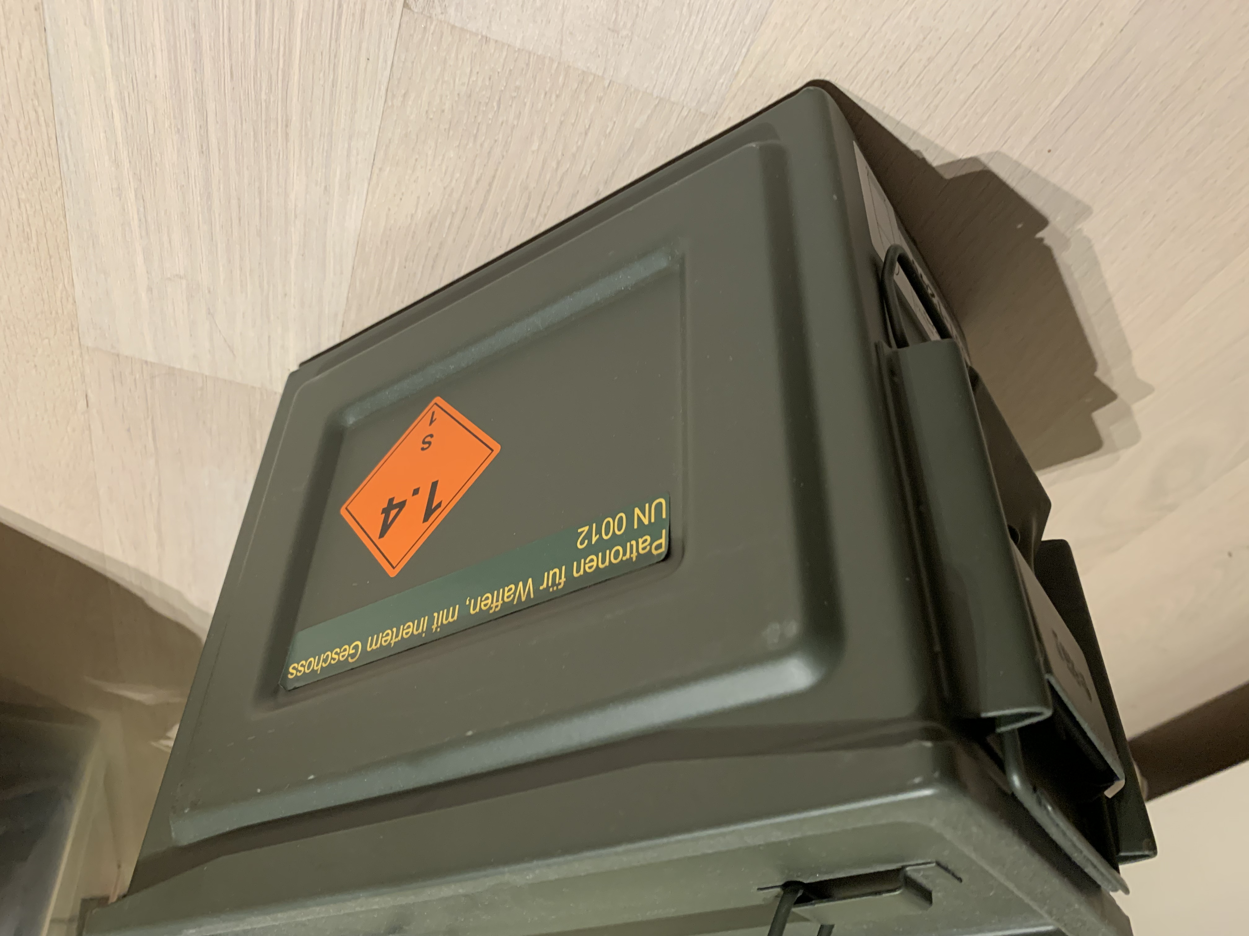

L'emballage de base c'est ça, c'est fait pour être stocké 30+ ans sans problèmes avant d'être tiré.
Tu penses que ça serait plus efficace si on mettait un dessin dessus ?
https://rehost.diberie.com/Uploads/0/20210503-210829-07a68b5a-e05d-416f-9e58-5f8ab9a39b24.0.res.jpg
https://rehost.diberie.com/Uploads/0/20210503-210528-050a2d86-2c90-4c7b-8cec-097e8e0dbd88.0.res.jpg
L'armée a 100 ans de sa consommation annuelle en stock :
https://www.letemps.ch/opinions/sto [...] stce-assez

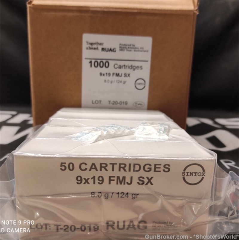

Posté le 05-05-2021 à 22:59:29  profilanswer
goz_75 a écrit :
Ruag nous fournit en ce moment, même emballage mardi soir pour le tir,
https://rehost.diberie.com/Uploads/0/20210505-222843-f666d0ae-66c8-49a4-91bb-45c61828c93d.0.res.jpg
Si c'est celle la c'est effectivement exactement la même charge que la militaire Suisse PP14 (FMJ 124gr, amorce/poudre "sintox", produite à Thun), sauf qu'ils rajoutent un marquage CIP Ulm, car la Suisse ne participe pas à la CIP.
Apres les boites du mun tu peux leur faire dire ce que tu veux :
La GECO 115gr RUAG Hongrie :
https://rehost.diberie.com/Uploads/0/20210505-223702-7f4f8496-7a3d-4497-8140-28119510bd37.0.res.jpg
Peut aussi se vendre comme de la "Norma" en boite couleur :
https://rehost.diberie.com/Uploads/0/20210505-223850-0174a65b-797e-401f-a434-144efe14ca03.0.res.jpg
n°62861700
goz_75
Posté le 06-05-2021 à 07:54:07  profilanswer
La 124gr du dessus ;)
