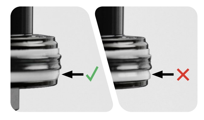

Comme dit Nmz, c'est vraiment pas compliqué. Et sur l'amorto c'est même encore + simple.
t'as le tuto officiel pour la fourche ici : https://youtu.be/_Z1XVrAlUtI?si=pbsK0jcosKyHuet5
Juste un truc qui est utile, c'est d'avoir une clé en T, pour pouvoir frapper dessus un bon coup pour désenclencher les écrous sous les jambages. Car avec le damping de la fourche, parfois quand tu frappes pas assez fort, la fourche fait son job, amortie le choc et les écrous restent enclenchés :o puis au moins t'abimes pas ta clé :o
Niveau matos, c'est très correct, il te faut du Sram Butter, et de l'huile Maxima Plush Light qui vont te faire pas mal d'entretiens (la SRAM Butter te sera utile aussi pour la TDS :o)
T'as des mousses pas chères sur Ali, j'ai pris un sac de 10, ça coute rien. Comme ça je me fais pas chier à les nettoyer, je mets des neuves à chaque entretien.
Pour la quantité d'huile il te faudra le tableau Rockshox, sur ma Pike c'était 10ml de chaque côté.
Pour l'amorto, t'as le kit avec tout dedans (la graisse Dynamic Seal, l'huile Maxima Plush Light), pour une trentaine d'euros. C'est encore plus simple. Juste 2 choses, il te faudra sans doute l'outil avec la sangle pour dévisser la chambre. Et bien faire attention au sens des joints au remontage, c'est indiqué sur la doc mais le tuto vidéo n'en parle pas. Ceci exactement :
https://rehost.diberie.com/Picture/Get/f/464330
Le 200h, certains ici le font eux même. Ça me semble encore hors de portée pour moi :D
Merci :love:  :love:
je reviendrais demander les liens ali, se je suis pas assez bon :whistle:
