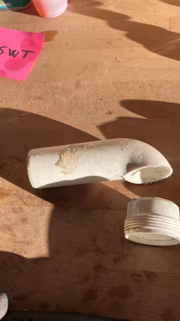

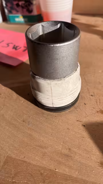

Je suis en train de faire la vidange de ma fourche et je n'arrive pas à remettre les joints spy. Quelqu'un sur Grenoble aurait l'outil pour le faire, en 36 mm ?
https://www.alltricks.fr/F-46289-pi [...] acleur_var
J'ai essayé avec une grosse douille, sans succès. Et j'ai pas trop envie de forcer comme un âne, pas envie de foirer les joints.
 https://i.postimg.cc/PJJt3kyK/IMG-5198.avif
J'avais prévu d'aller rouler demain, c'est pas gagné.

tu tapes pas au bon endroit.

tu tapes sur les joints racleurs alors qu'il faut taper sur le pourtour en metal.

j'avais pas compris ce que tu voulais dire. Je fais des essais avec les anciens joints. Ma douille est trop petite pour taper sur le pourtour en metal.
C'est pour ça qu'il me faut l'outil. :(

J'ai réussi à mettre les joints grâce à un odieux bricolage.  [:max evans]
J'ai quand même fait plusieurs tests avec les anciens joints afin de pas tout niquer. C'est rentré sans souci.  :D
https://i.postimg.cc/4dY7LdG2/IMG-5200.avif
https://i.postimg.cc/cHPKVS4x/IMG-5201.avif
https://i.postimg.cc/CLkDpzqW/IMG-5202.avif

Joli :d

Sur ma 34 les joints rentrent à la main  :o
