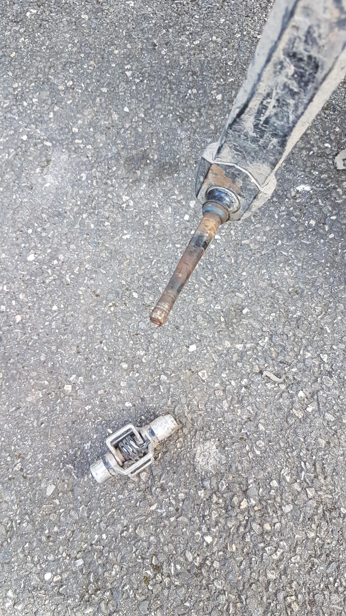

Concernant les pédales, j'étais fan inconditionnel des Crank, 3-4 saisons avec les triple titane.
Light, efficaces dans toutes les conditions, au top  :love:
Voila à quoi leurs descendantes ressemblent aujourd'hui:
https://dgtzuqphqg23d.cloudfront.net/0gC4Fz_kLc--I5PV6WvfxyIfUuHReaAn5vMB_g6-X6I-1152x2048.jpg
Je passe avec quoi?
XTR M9120?
Les roues, je les montais moi même, et aussi pour les collègues du club, VTT ou route, j'ai tout ce qu'il faut.
Déçu par les Xmax, je repartirai bien sur un montage perso all montain mix entre du XC et de l'enduro light.
Moyeux DT240 ou XTR, 32 CXray croisés par 3 avec des écrous laiton, jantes alu (que choisir?), et bien tendu à l'arrière pour le rendement, plus souple à l'avant pour pardonner les approximations du pilote  :o
Bref, c'est un VTT, pas une vitrine de salon, faut que ça marche et me plante pas au milieu de la pampa comme aujourd'hui  [:je rage]
Merci!

pimouss74 a écrit :
La transmission, pas de UDH sur mon cadre donc pas de T-Type, mais niveau fiabilité et durée de vie, vous en pensez quoi de virer le XT pour un X01 mécanique?
Le gain en vaut la chandelle?
https://dgtzuqphqg23d.cloudfront.ne [...] 2x2048.jpg
Je passe avec quoi?
XTR M9120?
Du X01 ne sera pas plus fiable que du XT.
Pour la fiabilité des pédales je dirais plutôt les XT que les XTR qui ont plus eu qq problèmes.
Sur des roues, évite les moyeux XTR. Sauf si tu veux rester forcément chez Shimano en K7.
Les DT sont fiable avec un entretien assez faible. Si le poids est important le DT240, mais si ce n'est pas un sujet le DT350 fait largement le job.
Pour les jantes regardes la gamme AM de chez DT : XM481 (30mm) par exemple. Si veux de la jante plus résistance à l'AR une EX421 (en 25mm) pour ne pas avoir qqchose de trop lourd.
Mais prend surtout plus de temps à entretenir ton matos (nettoyage, graissage, réglage,...) change de chaine plus régulièrement, ... ;) Ce n'est pas normal à 1100km d'avoir du matos dans cet état.

Bon, je me présente quand même.
Presque 50 balais, 1m65, 62kg (perte récente involontaire  :o )
J'ai un Orbea Rise, ouais, un nucléaire.
Une hyperferritinémie génétique, un gros souci orthopédique suite à un accident de moto.
Fallait, entre autres, que je reprenne un sport non traumatisant, donc retour aux sources: VTT.
Mais j'ai eu besoin d'aide pour remonter la pente, et croyez bien que ça me coute de croiser sur route tous les boomers avec leurs sourires suffisants sur leurs mobylettes de DH qui nous jamais vues pire que le gravier de la cour du pavillon  :fou:
Dernière activité cycliste en 2005.
Ex FFC régional, 8 saisons en XC, marathon, 10 Forestière, 2 Roc marathon, 3 Verbier Grimentz, 1 MBrace etc.
7.5-10kkm/an
Machines, SUNN 5000R, Sunn Exact Titane, Spé Epic Sworks full custom.
A l'instant T, ça va beaucoup mieux.
Mais je suis atterré par le RQP du matos moderne.
En 10 ans de pratique, j'ai pété une chape de dérailleur en mangeant une pierre, perdu un jeu de plaquettes certainement due à une connerie de ma part lors d'un entretien, et usure normale 4-5000km la chaine, plaquettes idem, RAS en somme.
Mais la reprise 2024, bordel :ouch:
ça coute la peau du derche mais bonjour la fiabilité en carton !
1100km, 30kD+ en 3 mois:
Roues voilées puis remise en tension a plusieurs reprises
4 plaquettes poubelle
Disque avant poubelle
Dérailleur XT poubelle
Chape + galets poubelle
Cassette SLX poubelle
Levier de frein arrière XT poubelle
Chaine poubelle
Pédale egg beater 3 poubelle
TDS Fox Kashima qu'il faut réveiller a coup de lattes et transmission qui déconne pour un oui ou pour un non
C'est une blague  [:nenes:1] ?
Vu que vous êtes bien plus à la page que moi, va falloir m'aider à remettre cet engin en état de marche parce que ça commence à doucement à me courir  :fou:
Je passe avec quoi?
XTR M9120?
Merci!

pour la transmission, le fait d'être en nucléaire fait très mal, en appliquant BEAUCOUP de couple de manière BRUTALE.
à la limite le seul truc qui supporterait mieux, c'est le SRAM AXS qui est justement fait pour passer les pignons en force (mais patte UDH indispensable)
avec un X01 mécanique à mon sens tu n'y gagneras rien...
pour les plaquettes + disques, ça me semble pas déconnant en 30K D+, d'autant plus sur un spad qui fait plus de 20Kg à lui seul : le freinage est du consommable
(pense par contre à faire une purge de temps en temps pour pas te retrouver avec une bulle dans le circuit en pleine descente  [:tinostar] )
les roues... bon no comment sur le matos Mavic :D
un montage à la main sera largement mieux, surtout avec des DT240 + CxRay.
pour les jantes, tout dépend de ta pratique...

L'équipement des vélos neufs n'est souvent pas à la hauteur de leurs prix, c'est clair :D :o
Roues : c'est de la merde, changes les. Si tu veux pas te prendre la tête, DT Swiss EX ou HX, 1700 ou 1501, suivant ton budget / les opportunités (choppe la newsletter RCZ, ça tourne régulièrement)
Plaquettes : RAS, ça me choque pas
Disque : prends du haut de gamme, version épaisse (Magura, Formula...).
Transmission : c'est du 12v ? J'ai l'impression que c'est fragile et que ça s'use vite en effet. Le 11V me semble plus robuste. Sinon, faut prendre du Deore : quitte à casser ça coûte moins cher et ça marche aussi bien, c'est pas les 150g de plus qui vont t'embêter :D
Pédale : je connais pas les trucs à cale. Mes vielles Saint plates sont increvables, pourtant elles prennent cher depuis un bail  [:el awrence:1]
TDS : les Fox et RockShock sont pourries. N'importe quoi sera plus fiable. BikeYoke ou OneUp en haut de gamme, BrandX en entrée de gamme. KS ça marche bien aussi.
n°70419567
