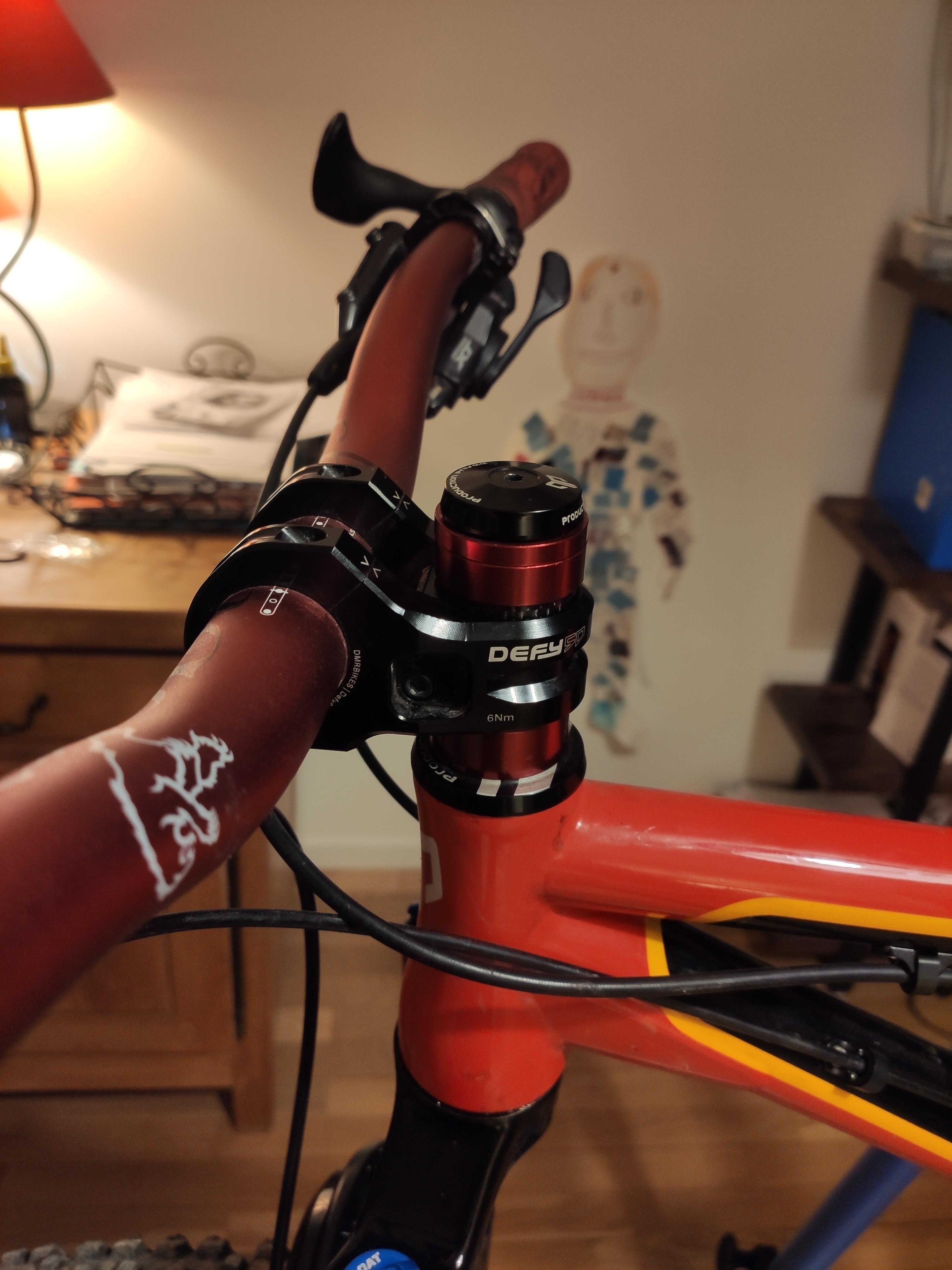

https://rehost.diberie.com/Picture/Get/r/235393
Bon je pense que je peux recouper un peu là [:backbone-]
Il manque un cintre/potence production privée  :o

C'est pas la priorité :o
Déjà la fourche, ensuite le pneu arrière et éventuellement le mulet (si je valide après essai du vélo de Guigui).

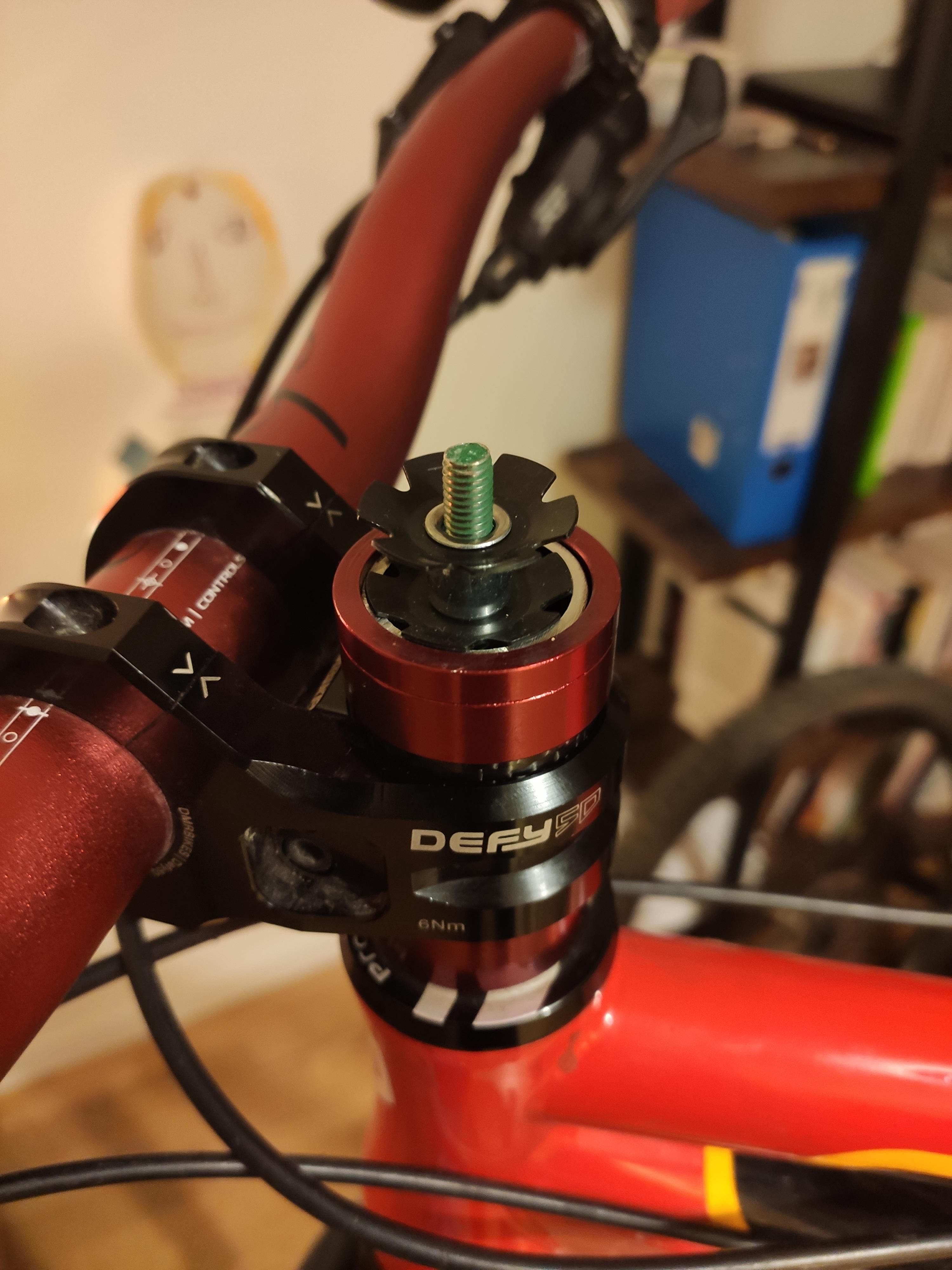

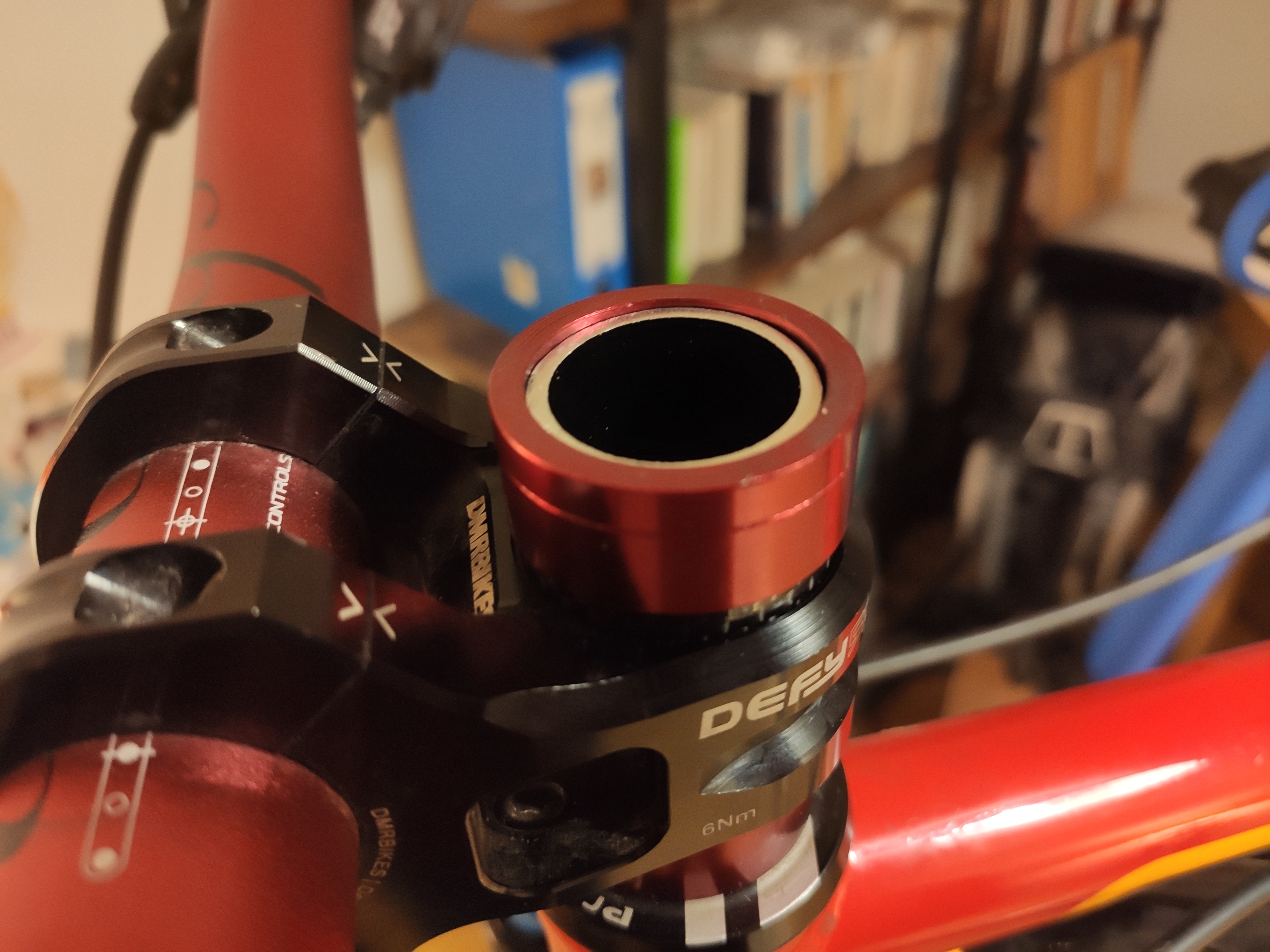

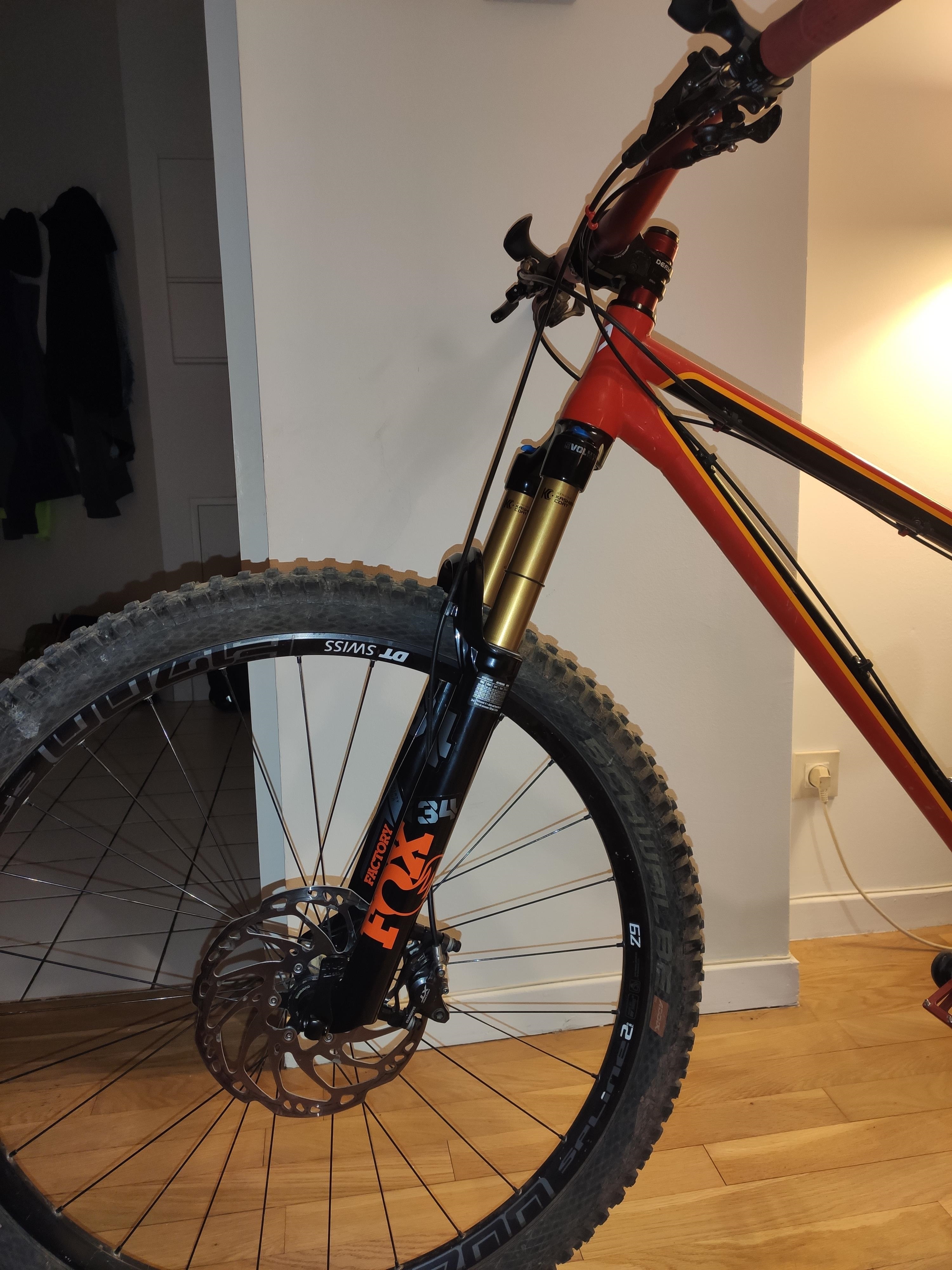

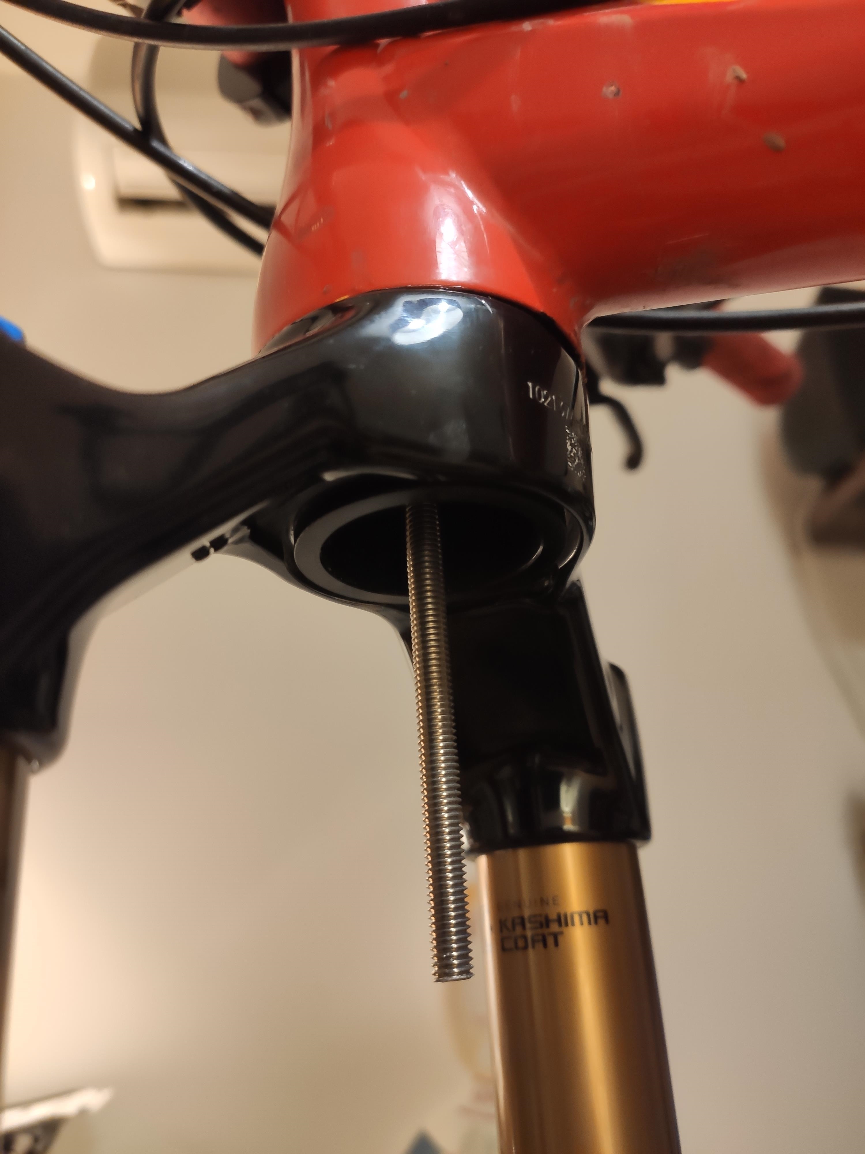

Bon voilà, fourche montée. Il n'y a pas vraiment eu de moment épique ni de grosse lose :o
Le plus long a été de calculer la longueur du pivot, pas évident car j'ai une problématique de fixation de GPS entrant en conflit avec la potence courte et relevée.
Une fois la bonne longueur calculée après moult tergiversations, c'est parti pour le sciage. Vu l'heure avancée et afin de ne réveiller ni mes enfants ni mes voisins, j'ai inventé une technique de sciage furtif à l'aide d'une couette. Je me suis aidé d'une entretoise de direction scotchée, comme conseillé, et c'est vrai que ça fait un bon guide.
Après ébavurage et correction de la planéité à coup de lime pifométrique, le résultat est plutôt satisfaisant.
https://rehost.diberie.com/Picture/Get/r/235489
Ensuite c'est parti pour le montage de l'étoile à l'aide de ma presse maison, à base de tige filetée, de rondelle et d'écrou. Cette technique fonctionne à merveille sauf que ma grande rondelle était un peu limite en taille. Du coup elle s'est mise de traviole, s'est pliée et a commencé à rentrer par le bas du pivot. Finalement j'ai rusé en utilisant une entretoise en guise de rondelle et ça a très bien fonctionné, étoile rentrée parfaitement droite et tout en douceur.
https://rehost.diberie.com/Picture/Get/r/235490
https://rehost.diberie.com/Picture/Get/r/235491
Au final, ça rend pas mal. J'aurais préféré un pivot à hauteur de potence mais si je veux mon GPS fixé sur le pivot, pas d'autre choix.
https://rehost.diberie.com/Picture/Get/r/235492
https://rehost.diberie.com/Picture/Get/r/235493
Pression d'air faite, rebond réglé, reste plus qu'à vérifier le SAG et à aller tester tout ça :)
édit : mouais à la réflexion, ça me paraît un peu dangereux le pivot qui dépasse à ce point... Suis bon pour acheter une autre potence ou fixer le GPS ailleurs
Oui c est dangereux j ai pareil sur mon Scott en attendant la fox aussi.
C est une grip 2 ? Tu nous fais un retour quand tu auras roulé ça m intéresse.

Posté le 09-01-2024 à 09:39:47  profilanswer
ça doit être du FIT4 il me semble, apparentement bcp de monde dit que c'est ferme, moins doux que GRIP/GRIP2. Je serai curieux d'avoir ton avis aussi :D

Posté le 09-01-2024 à 09:43:46  profilanswer
Ouaip je vais commander une potence plus plate.
La cartouche c'est une FIT 4.

Posté le 09-01-2024 à 10:23:02  profilanswer
Heu par contre là il te manque à minima 3mm d'entretoise :o
edit: a quoi que on dirait que t'as mis une entretoise noire en plus par dessus
