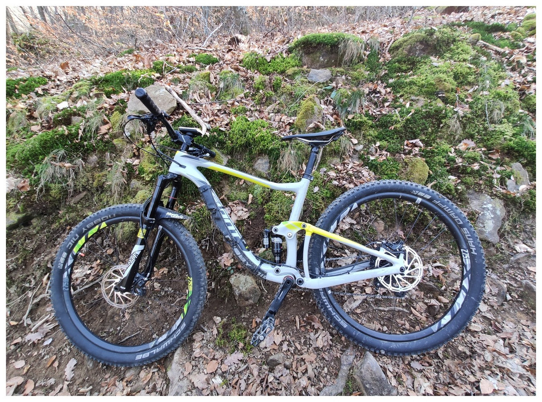

Vu tes vélos je trouve que ca fait un peu clodo d'utiliser des adaptateurs, meme si ca fonctionne bien sur le principe c'est un peu chelou non ?

https://rehost.diberie.com/Picture/Get/f/164389 6 trous de rien.

edit : tu as bien du 6 trous
https://i.postimg.cc/ncRn4FXH/IMG-20210228-113631.jpg
