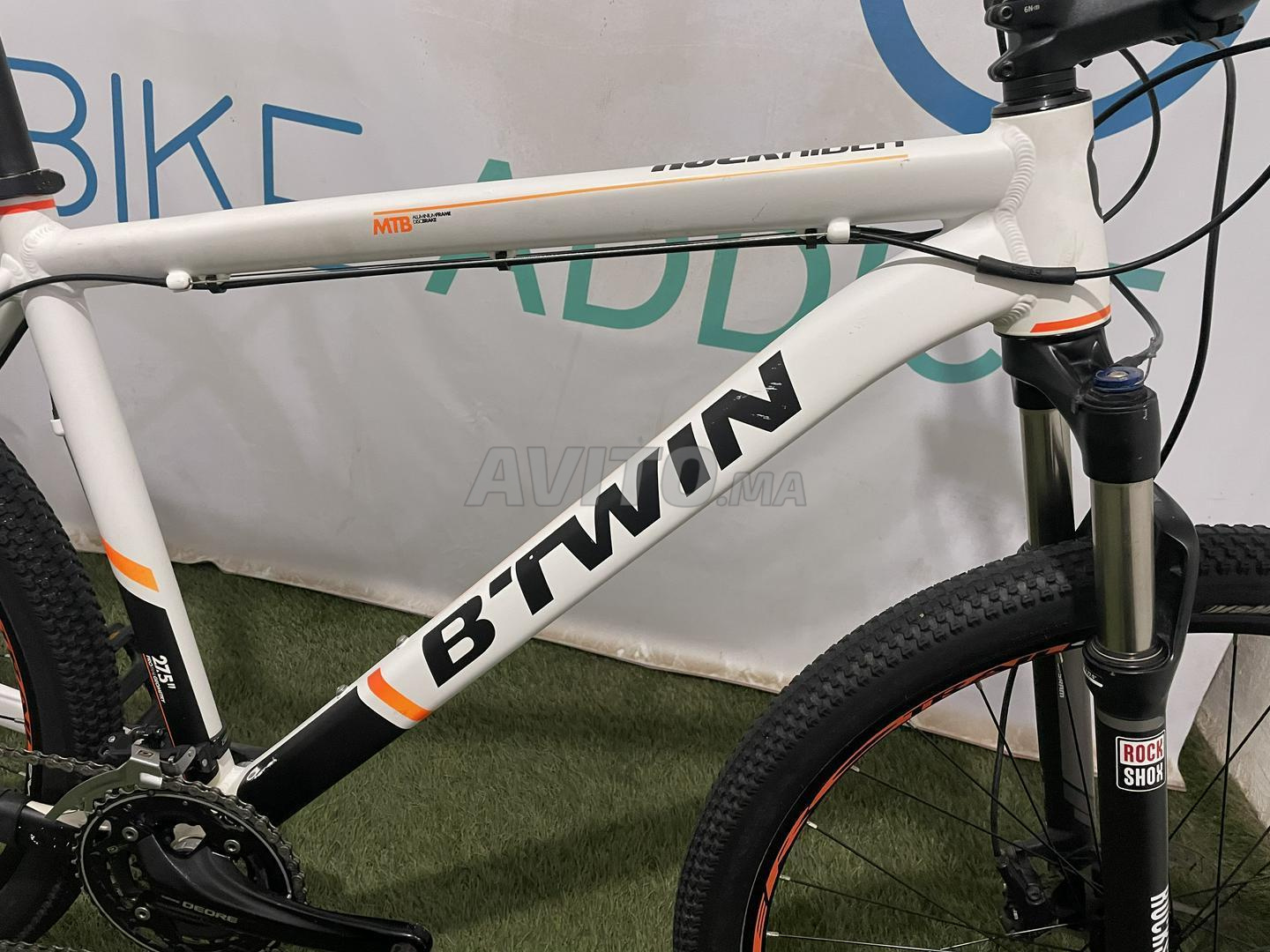

tchou@happ​y
Posté le 31-08-2022 à 08:08:26  profilanswer
ma fourche est en postmount, donc oui idéalement le top serai de monter une fourche de meilleure qualité et un étrier plus gros en gardant mon disque.
Ta reba suivant le prix ça pourrai me tenter oui  :love:
n°66657622
tchou@happ​y
Posté le 31-08-2022 à 08:15:42  profilanswer
h4rl0ck1978 a écrit :
Une 120 mm maxi, en 34 ou 35mm, plus de débattement ça va rendre la géométrie foireuse et surtout la douille de direction ne sera pas dimensionnée et prévue pour de tels efforts.
Je prends note, merci de l'info.
Je resterai sur du 120mm alors, même si le cadre me parais bien solide, ça ne ressemble pas une douille bas de gamme comme on peu le voir sur les vélo pas cher.  ;)
Ma femme à un giant tout suspendu de milieu de gamme ( me rappel plus le model mais 2500€ neuf en 2019 ) et l’emmanchement de fourche ne me semble pas forcement meilleur.  :jap:
De toute façon le but c'est pas d'en faire un enduro comme déjà dit, juste avoir un meilleur amortissement à l'avant et pouvoir monter un plus gros frein sans plier la fourche  :o
C'est pas le mien, mais juste une photo du net pour voir le montage de la fourche et si c'est bien du conique .
https://content.avito.ma/full_hd/10/10037848285.jpg
Message édité par tchou@happy le 31-08-2022 à 08:17:06
Tu seras fixé au premier gros freinage :o

Tahitiflo
Posté le 31-08-2022 à 10:31:41  profilanswer
Un disque en 203  sur une fourche en axe de 9, ça doit effectivement faire du yoyo.
Une reba solo air en 120 pourquoi pas. Elle n'est pas donné pour du 180 de mémoire ?
Ey en axe traversant, faudra peut être changer la roue suivant le moyeux. :/

golfix
Posté le 31-08-2022 à 10:35:59  profilanswer
De toutes façons, les roues, il les changera.
Avant ou après les avoir explosées avec sa pratique dans sa montagne (XC ou enduro light) aidée par un moteur.
Pour rappel, le Btwin 580 est un vélo de XC avec des composants en conséquence.

Tahitiflo
Posté le 31-08-2022 à 10:37:55  profilanswer
Ça dépend, il devra mettre des pneus plus gros/renforcé, ça passera.
Message édité par Tahitiflo le 31-08-2022 à 10:38:28

golfix
Posté le 31-08-2022 à 10:55:18  profilanswer
Je serais surpris que des "gros" pneus passent sur un cadre de cette époque.
Il sera probablement limité à du 2.3.
n°66658951
macareu
Achieving it once is luck...
Posté le 31-08-2022 à 10:58:27  profilanswer
Si tu prends du 2.3 mais en carcasse DD / DH ca devrait quand meme bien résister avec le surpoids du moteur et la puissance j'imagine
n°66659166
golfix
Posté le 31-08-2022 à 11:16:45  profilanswer
Peut-être.
Mais ça reste des roues D4 sur un vélo vendu 650 euros à l'époque.
Je ne cherche pas à démonter son projet, juste à alerter sur d'éventuelles incompatibilités entre le projet et la pratique.
Jusqu'à 2000 d+ par sortie, ça veut dire aussi 2000 d-... en montagne, sauf à rester sur de la DFCI, ça risque de taper un peu non ?

tchou@happ​y
Posté le 31-08-2022 à 12:26:43  profilanswer
Petite précision, le but c'est de pouvoir emprunter les pistes d'accès aux stations de ski, ce que je fait en moto d'enduro actuellement.
On est bien d'accords, moi le premier, que je ne veux pas transformer mon XC en vélo de DH ou d'enduro pour descendre à fond.  :o
Après quoi qu'il en soit, mon vélo de toute façon je ne peu rien en faire sauf à le vendre une misère.
Je regarde souvent les annonces de VTTAE, pour avoir un truc correct pas en altus, ni bas de gamme et avec une batterie de + de 600wh, faut compter 3000€ en occasion.
Mon kit de motorisation il est plugand play sur un autre vélo si je veux, c'est pas du spécifique. Rien ne m'empêchera de tout basculer sur un tout suspendu si je casse tout à l'avenir  ;)

n°66659829
Guigui
Posté le 31-08-2022 à 12:33:16  profilanswer
Faut trouver une fourche en 120 max et diamètre 32 min. Genre reba, Aion 35, RS 35...
Le problème sera l'axe de la roue : si tu reste sur du QR9 ça sera un peu le maillon faible question rigidité, et le freinage en 203 pas recommandé (à moins que ça ne soit des ralentisseurs SRAM :o ). Si tu passes en Thruaxle 15 ça règle ce problème mais faut changer de roue quoi...

tchou@happ​y
Posté le 31-08-2022 à 12:49:06  profilanswer
[quotemsg=66657447,347296,228235]Une 120 mm maxi, en 34 ou 35mm, plus de débattement ça va rendre la géométrie foireuse et surtout la douille de direction ne sera pas dimensionnée et prévue pour de tels efforts.[/quotemsg
j'avais prévu de changer la roue avant avec la fourche de toute façon, à cause de l'axe de roue.  ;)
Le disque de 203 actuellement ça va bien avec mon frein avid db1 qui ne freine pas beaucoup.
J'ai aussi prévu de monter un étrier de meilleur qualité, quitte à passer en 160 ou 180.
