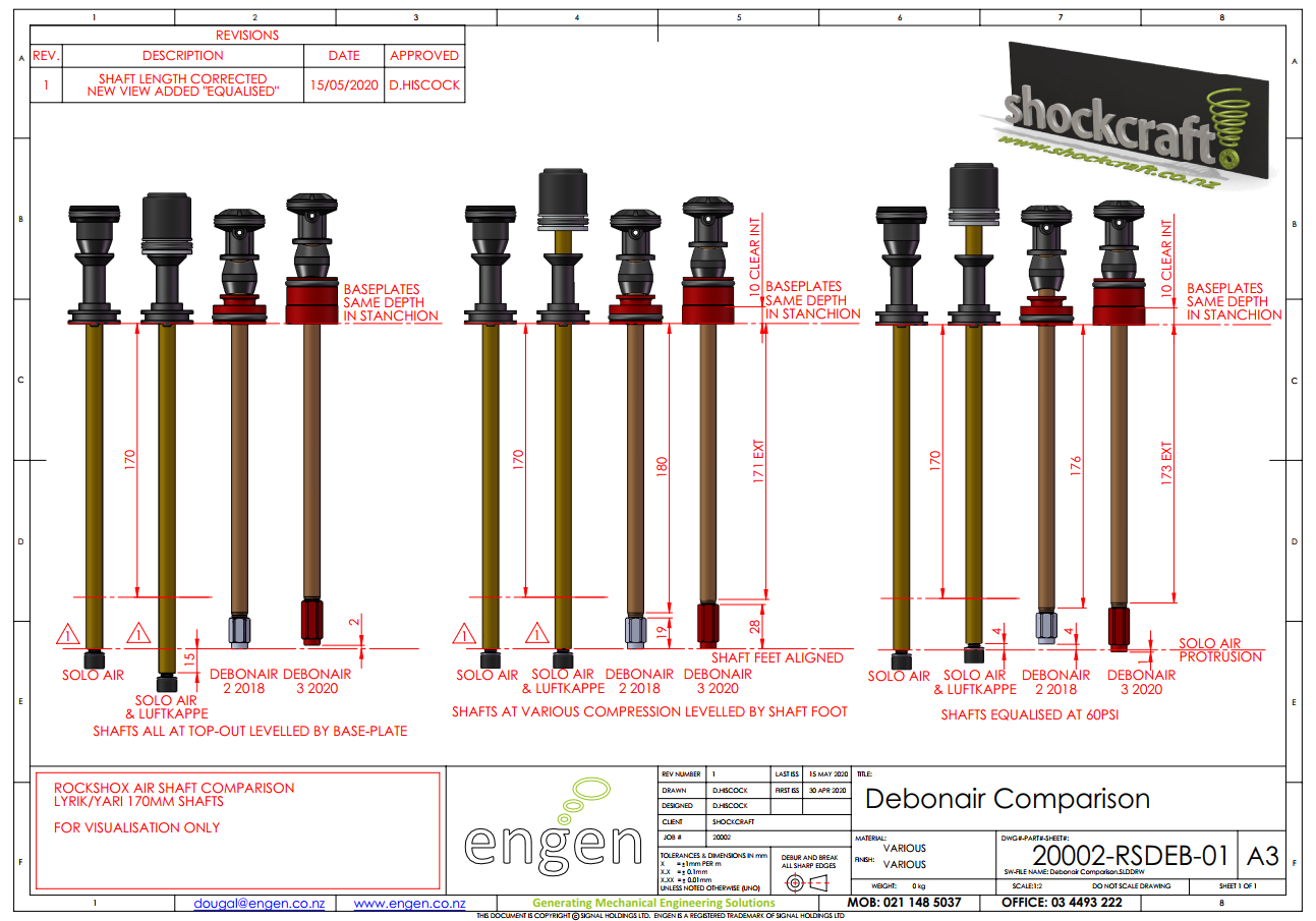

everybodie
Posté le 02-06-2021 à 09:14:19  profilanswer
Tu peux monter à peut être tout les versions des cartouches hydro et des pistons sur les Lyriks. Mais toutes les versions ont des avantages ou inconvénient en fonction de ton utilisation.
Exemple sur les quelques versions des pistons airs :
https://img.super-h.fr/images/b5749ede8a4ddc85a0e4e620d94034b6.png
La préparation à l'avantage d'adapter (en théorie) la fourche au pilote et son usage.
