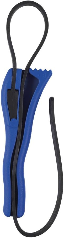

petoulachi a écrit :
Dites pour un amortisseur avec autosag (truc de chez spé je crois ?), comment qu'on fait pour ouvrir l'amortisseur ?
http://petoulachi.com/bike/autosag.jpg
Le bloc de l'autosag butte contre l'IFP, donc impossible de dévisser. Il faut démonter l'IFP ?? ça me parait dingue qu'ils n'y aient pas pensé, comment faire l'entretien 50h avec ça ?
théoriquement, la valve de l'autosag tourne sur elle-même, elle est indépendante du corps d'air.
Du coup, tu peux desserrer le corps d'air, la valve viendra contre l'ifp mais le reste tournera.
Normalement, c'est comme ça que ça doit fonctionner.
Ah ?!!
ok, donc ça veut dire que j'arrive pas à dévisser le corps :/

moreweed a écrit :
Si ca fait longtemps qu'il a pas été démonté, il peut être un peu collé.
On utilise une clé à sangle pour ouvrir les bocaux, ca marche bien.
https://images-na.ssl-images-amazon [...] L1006_.jpg
Ouaip, j'ai pas ce truc à la maison du coup chuis niqué :/
n°59327921
moreweed
Posté le 31-03-2020 à 15:59:47  profilanswer
Une vieille chambre à air et un manche, ca marche pareil.
Comprend pas les gens

Nmz
Posté le 31-03-2020 à 16:00:01  profilanswer
Chambre à air.
n°59327937

moreweed
Posté le 31-03-2020 à 16:22:58  profilanswer
jdois pas avoir la technique de mac guyver là, tu fais comment :??:
tu mets la chambre à air autour du corps d'air, tu passes une clé ou un manche dans la chambre et tu fais tourner ça pour que la chambre s'enroule autour, cela va serrer la chambre sur le corps d'air. Une fois un peu serré, pas besoin de beaucoup, tu gardes en tension et tu utilises le manche ou la clé pour faire tourner le corps. La chambre à air enroulé va te donner du grip.
