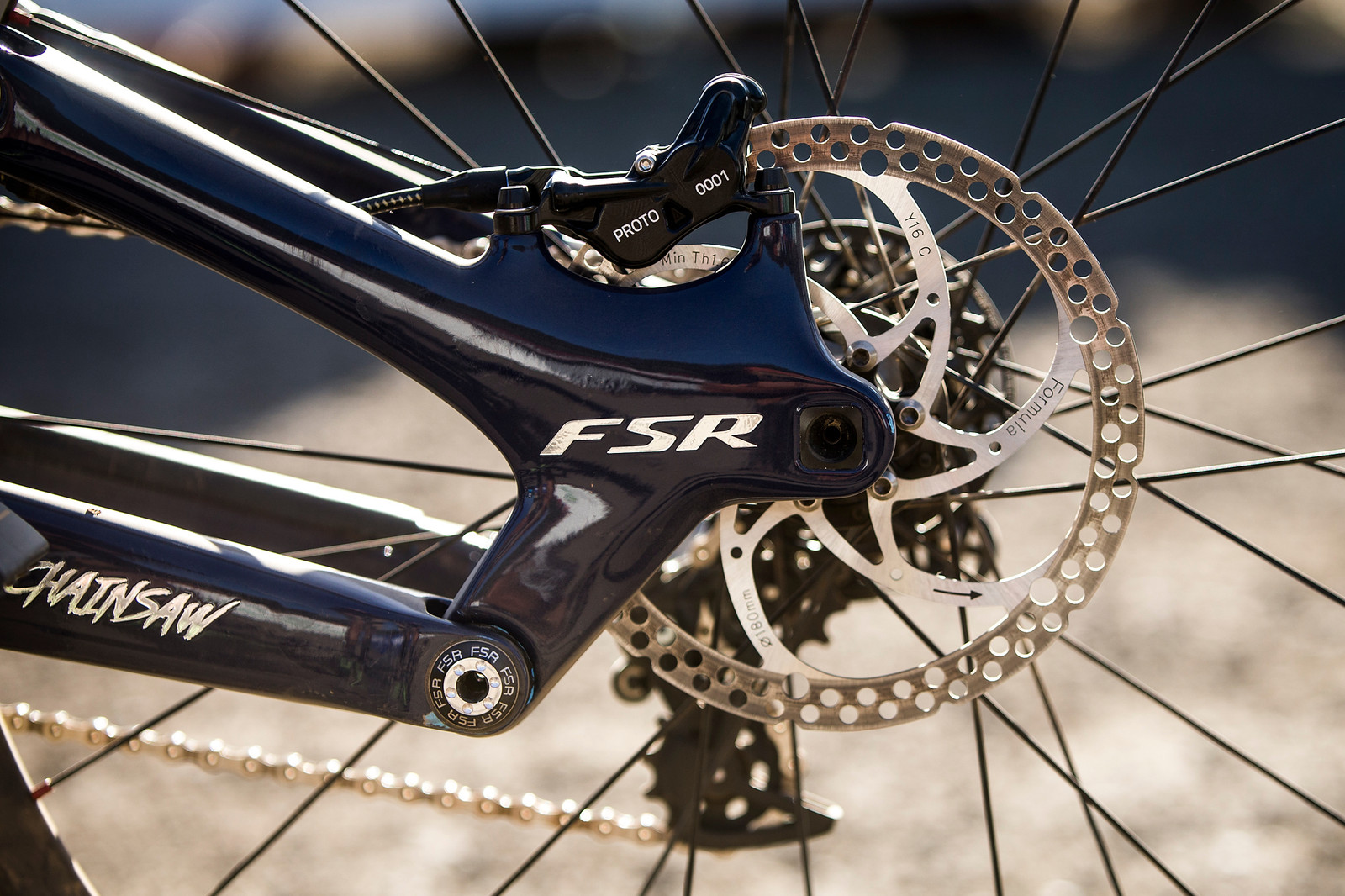

moreweed a écrit :
Ils sont champions avec ces freins  :jap:
Avec les 2 pistons (Miller) et 4 pistons (Bruni) ;)
https://p.vitalmtb.com/photos/stories/2017/09/10/max_cns17_MG_5963_772270.jpg
https://www.vitalmtb.com/features/W [...] Demos,2013
