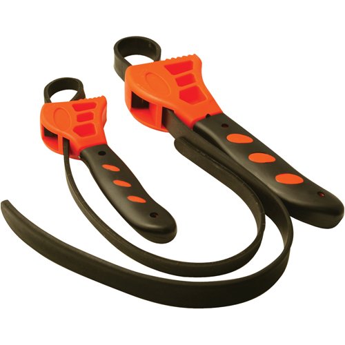

Je craque!!!
ça fait une semaine que j'essaye de décoincer ma reverb dans mon cadre carbone et ça ne marche pas!
J'ai commandé le soi disant produit miracle Carbomove chez Purebike, je pulvérise soir et matin sur la tige de selle, mais c'est tjrs coincé. Le pbl c'est qu'avec une reverb on n'a aucune prise pour forcer, c'est la partie qui rentre dans la tige qui tourne dès qu'on force un peu!!!
Fait chier.

Il faut que tu trouves une clé à sangle (caoutchouc) pour avoir plus de prise.

pvcr a écrit :
Je craque!!!
Fait chier.
Tu as essayé le chaud/froid également ?

pvcr a écrit :
Je craque!!!
Fait chier.
et en utilisant un dégrippant style WD40?
Y'a la méthode de la chambre à air sinon.

n°45803426
pvcr
Posté le 19-05-2016 à 11:53:22  profilanswer
Tu peux préciser s'il te plaît?
n°45803562
Nmz
Posté le 19-05-2016 à 12:02:18  profilanswer
Tu passes une chambre à air autour de la tige puis tu l'enroules sur plusieurs tours. C'est un peu la clé à sangle du pauvre, ça te permet d'avoir une meilleur prise et un meilleur bras de levier.
Glisse Alpine - Ride the mountain

n°45803628
cartemere
Posté le 19-05-2016 à 12:07:09  profilanswer
à froid, comme ça je dirais :
- prendre une vielle chambre à air + une pince multiprise
- enrouler la base de la tige de selle (juste au dessus du collier de serrage) avec la chambre à air, et serrer le tout dans la pince multiprise
=> tu as ainsi un point de force sur la base de la Reverb, sans risquer de l'abimer :jap:

golfix
Posté le 19-05-2016 à 12:13:41  profilanswer
https://www.amazon.fr/Silverline-59 [...] B000O51BWW
https://images-na.ssl-images-amazon.com/images/I/41VdEges6TL.jpg
Tu dois pouvoir trouver au carrouf du coin une clé pour bocal dans le même genre. ;)
Tu peux essayer aussi une clé à filtre à huile (éventuellement avec un morceau de chambre à air pour améliorer l'adhérence).
http://i2.cdscdn.com/pdt2/1/7/2/1/300x300/auc3258951171172/rw/britool-e117117b-cle-a-sangle-pour-filtre-a-huil.jpg
