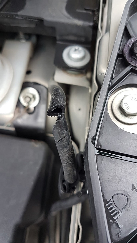

Orthopedux a écrit :
Wait wait wait, tu te fous de nous avec "Tesla" ? T'as acheté quoi finalement ?
Merci mille fois, c'est surtout ton conseil que j'attendais, toi l'expert :jap:
Et non, pas (encore) de Tesla :D juste mon B-Max dont je suis plus que satisfait (si ce n'est que depuis aujourd'hui le liquide lave-glace ne sort plus sur la plage arrière, sachant que le véhicule est encore sous garantie est-ce que c'est prix en charge ou considéré comme une pièce d'usure ?)
Message édité par LibreArbitre le 09-04-2018 à 23:55:12

Probablement une durite qui a laché. Possiblement un rongeur qui l'a bouffé, surement au niveau du moteur.
Mais attention, c'est un coup a avoir une infiltration de lave glace sur le ciel de toit. Si c'est garanti, met le au garage.
La garantie ne fonctionne pas contre les rongeurs et tu devrais le savoir. Si il trouve une durite dévoré (hé oui écologie toussa les durites sont fait à à base d'amidon de mais pour obtenir un bon score en matériaux recyclé ecolo dans la voiture) ca ne passera pas et fera peut être mal au porte monnaie si il y on passé des heures. Je ne sais pas quoi te conseiller si ce n'est regarde par toi même ^^

Posté le 10-04-2018 à 12:59:29  profilanswer
Evidemment qu'elle ne fonctionne pas. Mais la réponse "regarde par toi même" n'est pas la plus adaptée dans son cas ^^
Soit c'est une durite dans le toit et ce n'est pas un rongeur donc c'est garanti, soit c'est la durite dans le moteur bouffée, et ce n'est pas le bout de raccord + les 10 minutes pour le mettre en place qui vont le ruiner.

J'ai pas la même expérience de VAG perso. Si ils pouvaient facturer l'air respiré par les mécanos ils le feraient. Et cette maniez de  mettre 30 min pour déposer ou récupérer une bagnole, grrr.
Bon, Librearbitre, pour ta durite, tu ouvres le capot et tu regardes sous le pare brise. Tu cherches le tuyau qui se branche à tes gicleurs de lave glace, tu le suis jusqu'à arriver à un  T (jonction) ou tu auras un ou plusieurs tuyaux qui partiront ailleurs: si ça part vers le bocal de lave glace,  c'est l'arrivée d'eau,  si ça part vers l'arrière de ta voiture c'est sûrement le tuyau qui va vers l'arriere.
Si ton lave glace marche devant mais pas derrière, c c'est sûrement ce tuyau qui fuit
Si c'est une martre, elle a sûrement pas bouffé le tuyau sous le toit, mais au niveau de la baie moteur donc c'est accessible.
N'hésite pas à t'aider de quelqu'un qui maintient le lave glace activé. Tu cherches une fuite et le débit doit être conséquent. Avec le lave glace en action,  ça va bien pisser dans le moteur et tu devrais trouver facilement

Je crois que c'est clair :
https://reho.st/self/83509fd876035eb42142a6e74852b33119ae45ee.jpg
Notez que j'ai trouvé quelques plumes à côté du méfait toutefois vu la position je doute que ça soit une martre :o
Alors, ça passe en garantie ou pas ? Je peux y aller au chatterton remarquez...

Ah non mon Coco, ta garantie tu l'as pas.
Si ton garagiste est sympa, il te bricole ca gratos.
Sinon, faut juste couper les 2 extrémitées abimées pour qu'elle soient bien propres, et les connecter ensemble avec un raccord male/male.
Normalement y'a du rab' de durite, tu tires un peu de chaque coté tu devrais trouver les quelques centimètres qu'il te faut pour relier les 2.
Le bricolage au chatterton tiendra pas longtemps, l'alcool du lave glace va dissoudre la colle.
Bon maintenant que t'as ton diplome de mécanicien haut la main, tu peux venir me faire un putain de roulement de roue arrière sur la XK8 ? Il me fait chier de chez chier celui là.

J'ai pas de garagiste, pour la C3 j'allais à Norauto et pour le B-Max j'avais pas prévu d'y aller avant cet été pour l'entretien...
Fais chier, je sais pas comment ça a pu arriver...
Plus qu'à me trouver un garagiste pas trop chiant ou un HFRien qui cherche un billet (en CESU :o)

Tu vois c'était gratuit et tu peux réparer ca pour rien :D mieux que d'aller en concession ^^
Par contre une martre passe partout après une souris peut aussi être à l'origine du sinistre non ?

C'est bouffé par un rongeur, cherche pas plus loin.
Choppe un raccord à Norauto / AED / n'importe quel magasin de bricolage et c'est reparti pour 10 ans
Et soi content qu'il t'ait pas bouffé une durite de turbo.
A l'avenir, balance du Canard WC sur ton moteur au niveau des durites. Parait que si t'accroches un bloc WC ca marche aussi. C'est un repulsif pour les rongeurs
