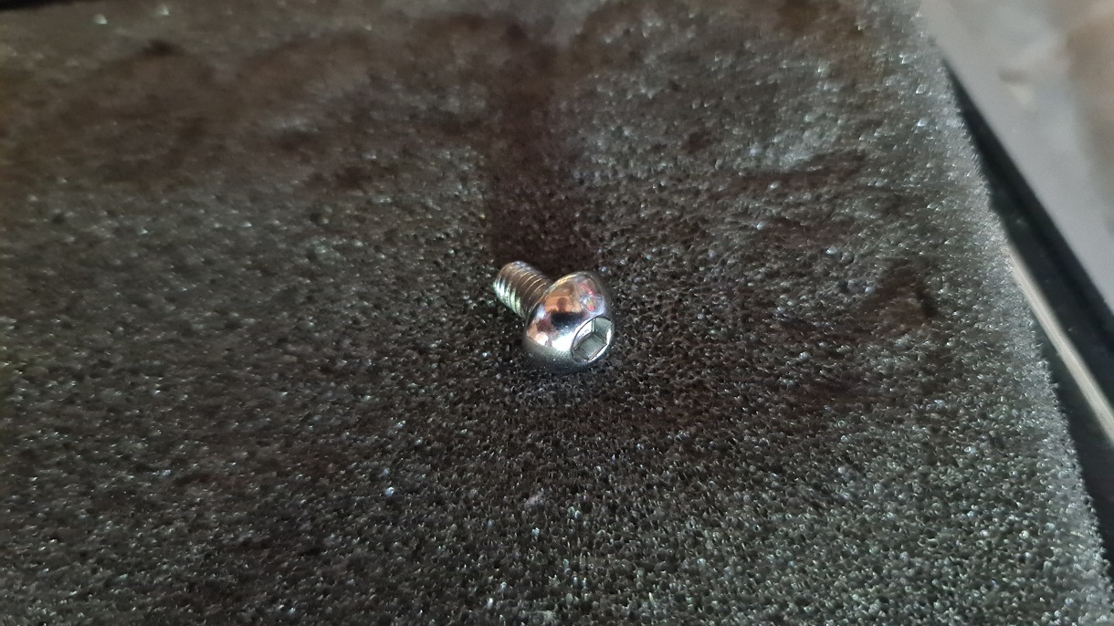

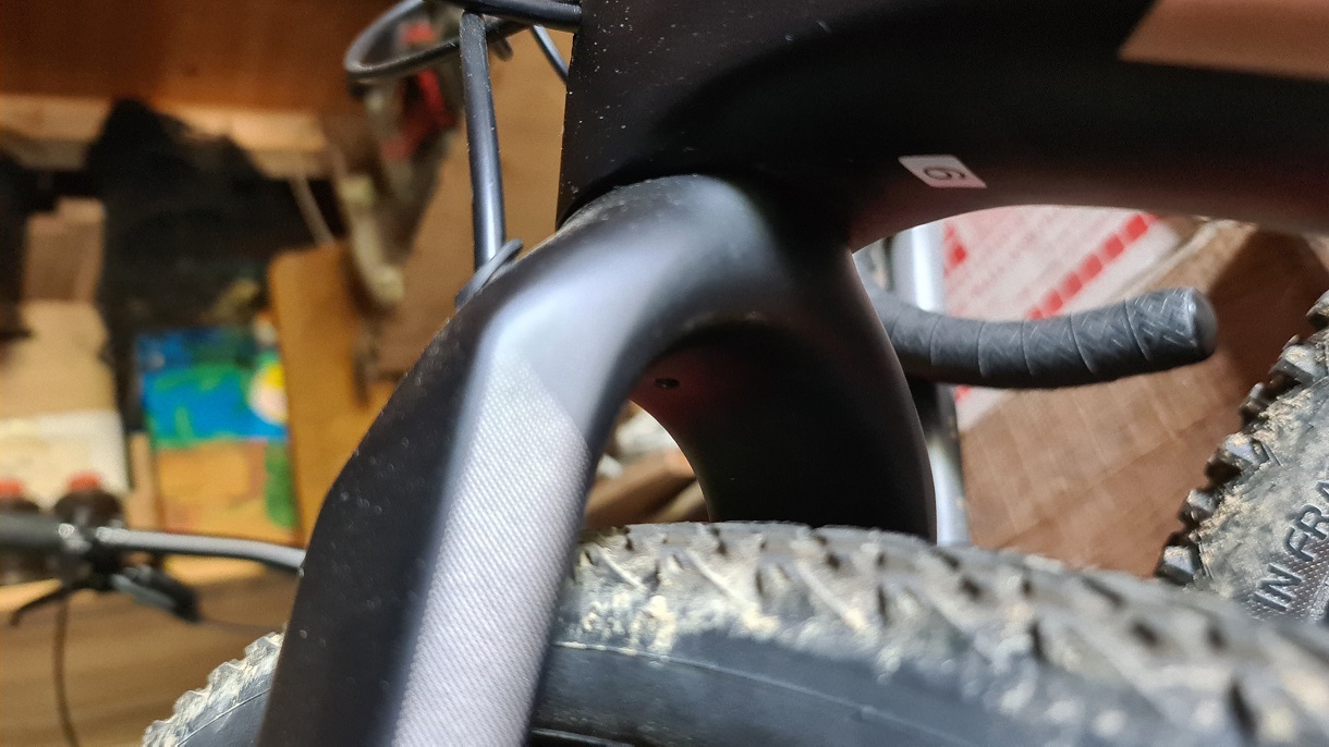

ll0zz a écrit :
OK, déjà, t'as une photo ? Parce que je ne vois pas où est ton œillet "sous la fourche".
Sinon il faut savoir quelle taille il te faut. Le standard pour porte-bagage, porte-bidon etc. c'est du M5 (vis de 5mm de diamètre).
Mais on trouve parfois du M4 et du M6.
Il s'agit de cet œillet:
https://zupimages.net/up/23/24/9zn6.jpg
Hélas je n'ai que cette vis pour cette patte:
https://zupimages.net/up/23/24/t73q.jpg
https://zupimages.net/up/23/24/17ur.jpg
Vis trop large donc. Dans l'udée soit je remplace la patte par une patte métallique que je reforme comme il faut, soit j'utilise une équerre métallique pour aller en-dessous de la fourche, mais dans tous les cas je n'ai pas la bonne vis, donc il faut que je trouve ça !
T'es sûr que ce trou est fileté ???
Ça ressemble à un trou d'évacuation de pivot. Je doute qu'il y ait le moindre filetage...
