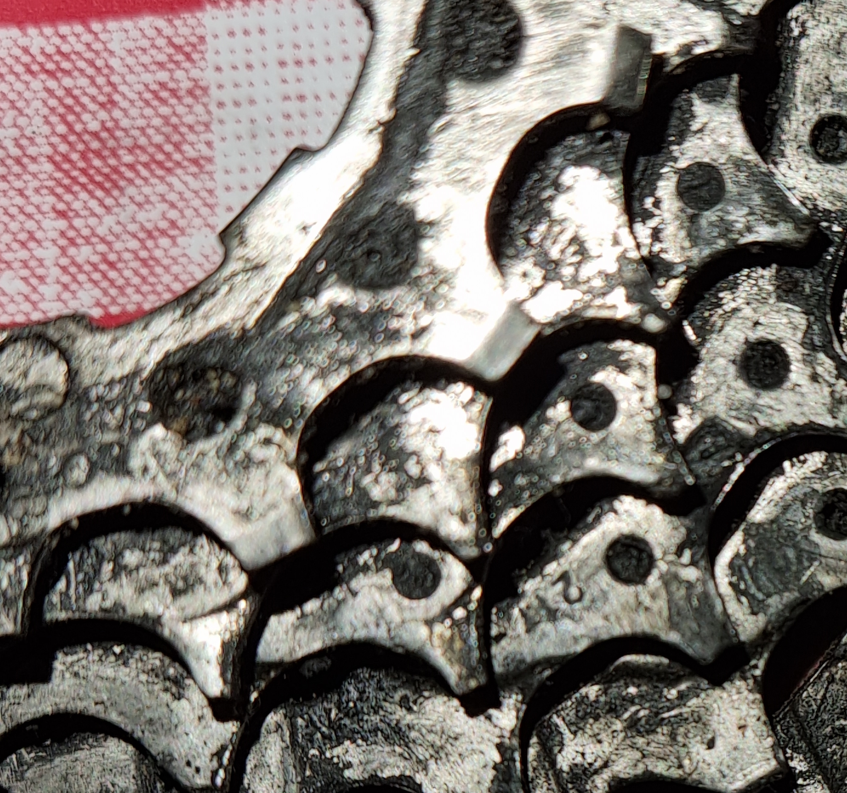

Salut,
la chaine de mon vélotaf saute des dents sur les pignons de ma cassette quand je pédale en force.
Cassette Shimano 7 v 11-28 usagée, chaine shimano 8 v neuve, pédalier sunrace en bon état.
Je me dis que ça peut être dû à une cassette usée même si les dentures semblent en bon état car le pédalier n'a quasiment pas servi.
Le vélo marche nickel, y a que ça qui déconne...
Vous en pensez quoi ?
Merci.
Message édité par Ignatius Reilly le 02-06-2023 à 13:28:46

regarde si tu n'as pas un point dur sur la chaine. si elle vient d'être changée, ça arrive (en tout cas, cela m'est arrivé).

ça peut être aussi une chaîne détendue ou des maillons usés.
EDIT: ah la chaine a été changée?
Si c'est le cas il faut être sûr que la chaîne soit correcte pour l'ensemble (écartement des maillons + épaisseurs des maillons) .
Message édité par burn2 le 02-06-2023 à 13:32:05

elle était usé comment ton ancienne chaîne ? car à partir d'un seuil faut tout changer

La K7 usée avec la chaine qui commence a sauter quand on force, j'ai eu ça aussi, et j'ai toujours la cassette dans mon musée des horreurs :
https://rehost.diberie.com/Picture/Get/r/178852
(désolé pour la nappe de mauvais gout et le flou artistique :o)
La c'est quand ça a commencé a sauter. Autant dire que j'aurais pu m'en apercevoir avant tellement il faut être aveugle pour ne pas voir que les pignons sont zombifié depuis longtemps.
D'ailleurs, c'est rigolo, ça montre que je n'utilise jamais certaines vitesses, et limite, ça serait plus logique si j'avais une cassette 5v. Ou alors, c'est moi qui n'utilise pas correctement mes vitesses.
