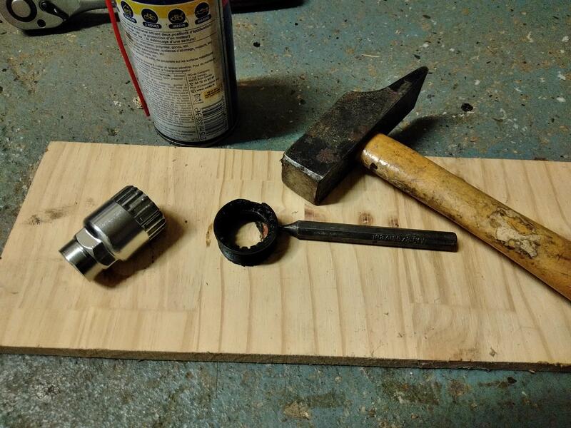

manisque
Posté le 22-01-2022 à 16:53:51  profilanswer
Trotamundos a écrit :
C'est ce qui me tente le plus mais tu parles d'outils spécifiques, c'est quoi ?
http://monorailc.at/hfr/22/01/shimano.jpg
n°65004375
Kalymereau
This is not a method
Posté le 22-01-2022 à 16:57:23  profilanswer
Perso j'ai bien l'intention de tenter de fabriquer l'outil qui va bien pour démonter mon grand plateau: 4 "pins" de métal disposés sur un cercle dont je connais le diamètre.
