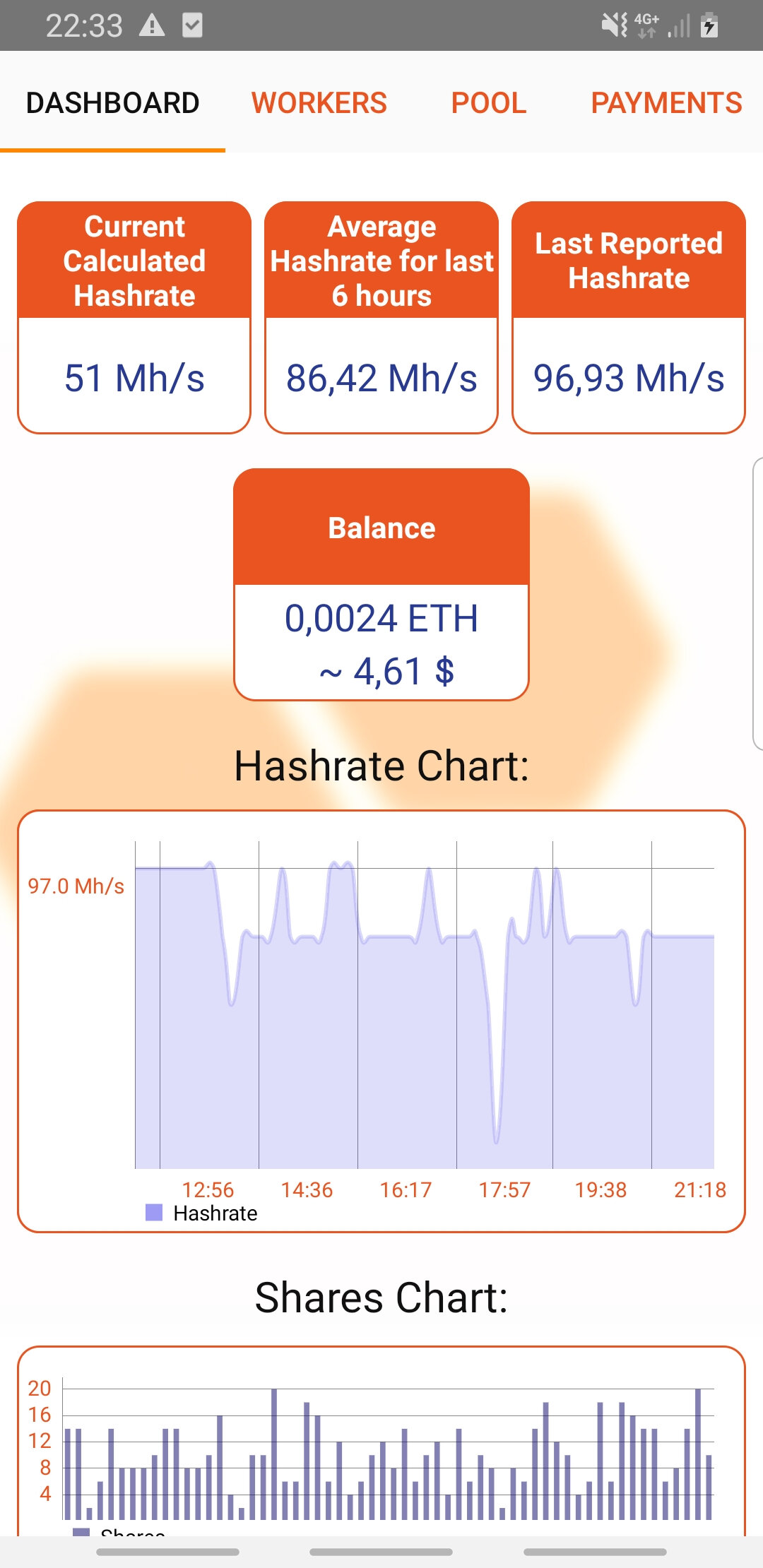

C'est normal d'avoir une telle différence entre current calculated hasrate et last reported hashrate ?
C'est passé à 107 là en current
https://zupimages.net/up/21/07/rkpv.jpg
Message édité par xcluzif le 19-02-2021 à 22:39:10
n°62177582
Gravedigge​r_1
Posté le 19-02-2021 à 23:01:33  profilanswer
Ca va varier sans cesse ton current et ton last. Et le haverage si tu restes dessus tu vois ta moyenne sur les 6 derniers sur en cours et 1 3 6 12 Et 24 heures.
Message édité par Gravedigger_1 le 19-02-2021 à 23:03:12
