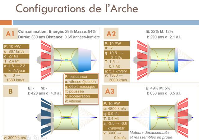

Gilgamesh d'Uruk Lui-même | Toujours concernant cette notion d'essaim... Freinage avec élagage d’essaim Dans l'équation de la propulsion (dite de Tsiolkovski), le ratio de la masse de départ M₀ à la masse finale M, pour un vaisseau qui accélère jusqu'à la vitesse v en éjectant un flux de matière de vélocité u est : M₀/M = exp(v/u) Si ensuite le vaisseau doit décelerer pour retrouver une vitesse nulle, ce qui est conseillé si on ne veut pas arriver à 3000 km/s sur la cible M₀/M = exp(2v/u) Freiner, c'est vraiment hors de prix Pour une arche unique, voici les phases de la propulsion (note : le calcul réel dont le résultat est représenté ci-dessous, avec deux phases d'accélération étagées, A1 à u constant et A2 à u variable avec mitigation du flux propulsif, est bien plus complexe que l'équation ci-dessus): On voit que le freinage (phase A3) dure 630 ans. Avec mon ratio α du nombre d’arches par siècle de voyage, en arrondissant au chiffre supérieur, cela nous donne un minimum immuable : 7 arches, pas plus, sont nécessaires pour le freinage, quelle que soit la durée totale du trajet. En réduisant la taille de l’essaim avant d’arriver à destination, on diminue la masse de carburant nécessaire, et ce d’autant plus que l’essaim de départ est grand — c’est-à-dire que l’on voyage loin. Cela permet, au passage, de résoudre un problème d’architecture encore en suspens : la protection de l’arche lors du freinage. Pendant la phase initiale d’accélération (qui traverse potentiellement des régions encore relativement riches en petits corps, comme le nuage d’Oort), l’arche est protégée par son bouclier-carburant à l’avant. Mais lors du freinage, où les risques de collision sont au moins aussi élevés (on arrive à pleine vitesse dans le nuage d’Oort du système distant), on ne dispose d’aucune protection, puisque le carburant est transporté en poupe pour placer la corolle en proue. Ce n’est pas très cohérent. Avec la stratégie d’élagage de l’essaim, on peut envisager de mobiliser une fraction de la masse des arches « sacrificielles » (celles qu’on abandonne en route) pour renforcer la proue, derrière la corolle, avec une épaisse surcouche de fibres de carbone afin de parer aux chocs.
Le ratio M₀/M pour un essaim de N arches, avec un facteur de réduction n avant freinage (tel que N/n = 7), est donnée par : M₀/M = [1 + N/n (exp(v/u) – 1)]exp(v/u) Plus n est grand (c'est-à-dire plus on réduit le nombre d'arches survivantes), plus M₀/M diminue, car le carburant de freinage est concentré sur moins d'arches. Cette formule généralise le cas d'une seule arche (N=1, n=1) où l'on retrouve la formule classique de Tsiolkovski avec freinage.

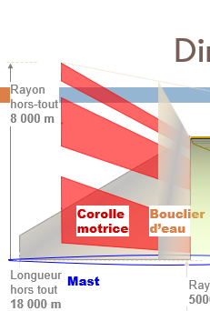

Gilgamesh d'Uruk Lui-même | J'ai une super idée ! Surgénération du carburant de freinage On reprend le diagramme de la propulsion :
Pour thermaliser, on va mettre les pastilles de deutérium dans des "boules de neige", et après l’ignition, les neutrons de la réaction vont être modérés par l’hydrogène de l’eau et la transformer en plasma ce qui permettra de l'éjecter par la tuyère magnétique pour qu'elle contribue à la poussée. Pour passer de 2,45 MeV à l’énergie thermique (0,025 eV), il faut environ 18 à 20 collisions. Le libre parcours moyen (λ) dans l’eau pour un neutron rapide est d’environ 5 cm. La distance pour thermaliser le neutron est d’environ 7 à 10 cm dans l’eau. L’énergie d’ionisation complète de l’eau est d’environ 13,6 eV par atome (~40 eV/molécule, ~4 MJ/mol, ~227 MJ/kg). Comparé au surplus d’énergie cinétique disponible (plusieurs keV par nucléon après répartition de l’énergie de fusion), l’eau sera instantanément transformée en un plasma totalement ionisé. Ensuite, ces neutrons thermalisés vont être gentiment capturés par le bouclier d’eau borée, le double cône gris de part et d'autre de la corolle, derrière l’Arche : Le Bore-10 a une section efficace de capture pour les neutrons thermiques de 3840 barns, ce qui est immense. On utilise généralement de l’eau borée à saturation (environ 4 % d’acide borique, ou l’utilisation de borohydrures pour augmenter la densité de bore). Une fois thermique, dans une solution borée à 4 %, le neutron parcourt moins de 1 à 2 cm avant d’être capturé. Une épaisseur de 50 cm à 1 mètre d’eau borée est suffisante pour assurer une protection quasi totale de l’infrastructure, tout en servant de réservoir de fluide caloporteur pour la récupération de l’énergie thermique résiduelle, qui pourrait être transformée en électricité pour produire le champ magnétique de la corolle. Jusqu’ici, c’est pas mal. Le souci, c’est que au freinage (A3), u et v vont dans le même sens et la stratégie d'optimisation du rendement propulsif fondée sur u = –v devient inopérante. On éjecte pleine balle (u = 4500 km/s) et c’est tout : pas de mitigation du jet, rien.
En l’état, disons le, la solution n’est pas viable. Pour le freinage, il n’y a pas bien d’autre choix que d’utiliser des réactions de fusion a-neutronique (i.e. qui ne produisent pas de neutrons). Et là, paf ! Pourquoi ne pas utiliser le Bore-11 produit dans le bouclier d’eau ? Durant les phases A1 et A2, la branche neutronique D+D → He-3 + n va permettre de produire 1,7×10³⁸ neutrons, soit autant de B-11 si on suppose une capture parfaite, soit environ 3,2 Gt de B-11, qui représentent une énergie de 2,4×10²⁶ J, alors que le freinage en nécessite 2×10²⁶. Bon, par contre, pour capturer ces neutrons, il va falloir charger au départ 2,9 Gt de Bore-10 Message édité par Gilgamesh d'Uruk le 13-05-2026 à 15:18:02 --------------- Nation spatiale : la chaîne de l'Arche interstellaire. |
