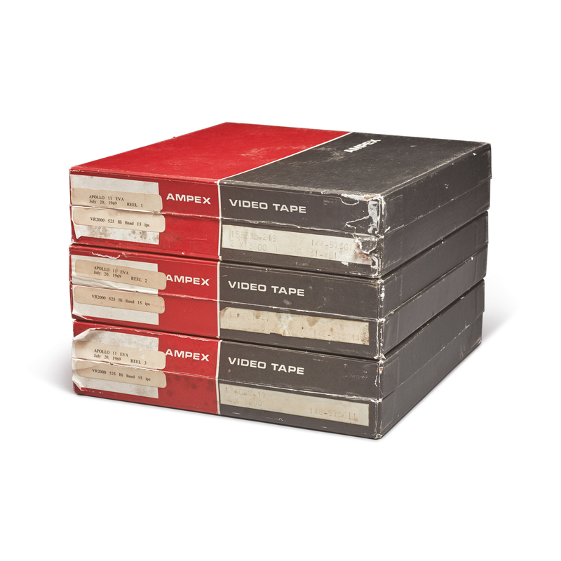

https://reho.st/medium/self/168c6ab2168a0a2aad081af84123349579277a0c.jpg
Enchères terminées: 1,82 millions de $ https://www.cnn.com/style/article/m [...] index.html

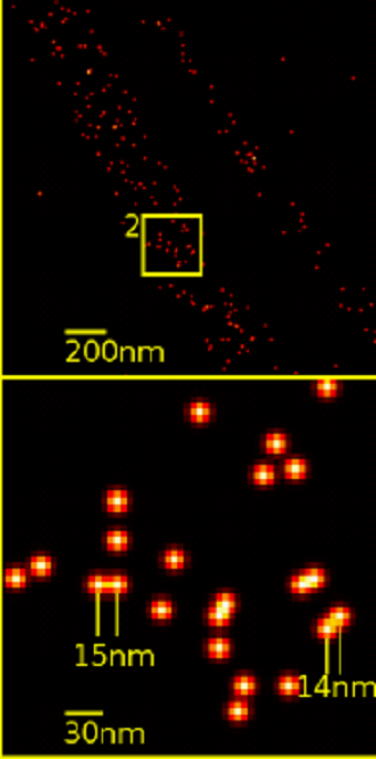

Il n'y a pas des moyens de "tricher" également dans l'observation de l'espace ?
n°57150468
epsiloneri​dani
Posté le 24-07-2019 à 19:38:12  profilanswer

n°57193682
rdlmphotos
omnia vanitas !
