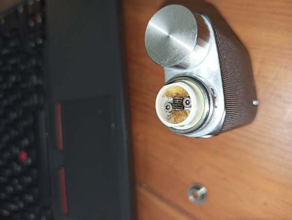

En revanche vous avez des tuyaux sur le coilage/cotonnage de la bestiole ?
Je trouve les goûts un peu en retrait sur un ato comme ca c'est dommage.
Je dois merder quelque part.
le montage en question, si vous avez des conseils:
https://reho.st/preview/self/582890432dad2af195fa0fe4fa958b0f039646dd.jpg

enlève le coton et mets du mesh à la place.
ça sera meilleur.
https://reho.st/preview/self/582890 [...] 9646dd.jpg
Moins de spires et plus espacées.
C’est quoi ton fil?
Le diamètre du coil a l'air énorme, c'est combien ?
Posté le 12-08-2020 à 19:30:25  profilanswer
n°60461989
Spinebreak​er
Posté le 12-08-2020 à 20:08:22  profilanswer
5 tours, 2.5mm de diamètre, 18W et roule

Cool_Hands
Posté le 13-08-2020 à 09:52:29  profilanswer
5-6 tours en spires jointives, 2mm, 1 Ohm, vape entre 12 et 15W
Vandy Vape Superfine Fused Clapton Ni80
C'est pour moi le meilleur montage sur le Dvarw.
Au dessus en goût il n'y a que le mesh
C’est quoi ton fil?
c'est du fused clapton de chez zivipf:  Nichrom 0.25*2+0.09mm (30g*2+39g)
Est ce que c'est adapté ?
Sur les vidéos que j'ai pu regarder, notamment celle de P. Busardo, c'est Kanthal classique qui est utilisé.
c'est du 2.5 mm
Je vais réduire le nombre de spires pour essayer  :jap:
En général je suis plutot à 0.80ohms pour vaper à 21W.
n°60468261

Jules Winn​field
порой не та...
Posté le 13-08-2020 à 13:56:53  profilanswer
Si tu as du ss simple, essaie un coil de 2.5mm avec 6/7 spires, tu seras à 0.8ohm et les saveurs seront là.
Aprés vérif j'ai bien du SS316L de chez geek vape.
Je vais me tenter ca.
C'est marrant qu'il soit aussi sensible au type de cable cet ato.
J'avais tenté du staggered fused clapton aussi mais ca ne m'avait pas convaincu.

Jules Winn​field
порой не та...
Posté le 13-08-2020 à 14:21:04  profilanswer
C'est surtout le diamètre du coil qui influe (par rapport au trou de l'arrivée d'air). Avec du fil simple, c'est facile de rester sur un diamètre total contenu. Avec les fils complexes épais, ça doit être plus compliqué.
C’est celui que j’utilise, 5 spires espacées sur un axe de 3mm, 0.74ohms à 20w.
Mon Dvarw est le DL.
Quand j’avais le MTL j’utilisais du SS316 sur un axe de 2,5mm
Message édité par indiana77 le 13-08-2020 à 14:25:47
Le gros avantage du SS c'est que ca ne chauffe pas du tout.
De ce point de vue là c'est nettement mieux.
Les saveurs ca s'est améliorée mais ce n'est pas encore ca..
Pas assez présentes je trouve.
Mon coil est 2.5mm, spires espacées.
Se pourrait il que cela vienne de l'insert AF ?
Actuellement j'ai celui qui fait 2x2mm.
J'ai bien tenté celui de 1.2 mais c'est bien plus serré évidemment et ca ne change pas grand chose aux saveurs.
La qualité du fil peut être ? c'est du geek vape
https://reho.st/medium/self/f57d421546ab374094117fdf695a142b6e73c66d.jpg

@zlatco Je dirais que le coil est un poil trop bas, mais c'est peut être la photo qui donne cette impression.
