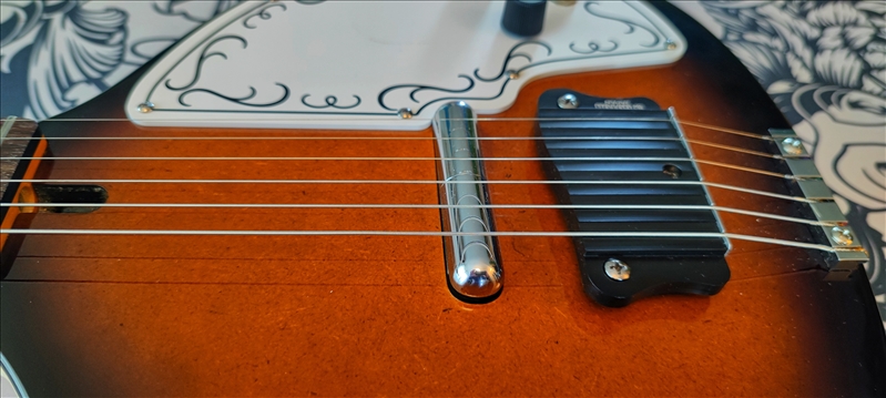

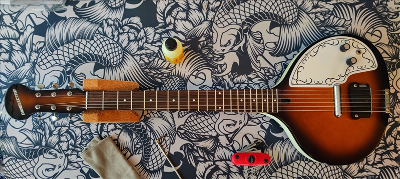

Posté le 29-05-2025 à 18:48:43  profilanswer
Chopé d'occase à 300 boules, état neuf, la Baby Sitar de Danelectro. :d
C'est la série récente, fabriquée en Corée.
https://rehost.diberie.com/Picture/Get/r/397911
Je comprends pourquoi les gens la revendent, c'est très casse-couille à régler pour que l'intonation soit juste et que le pont spécial fasse quand même son effet et donne un son de sitar aux cordes en les faisant friser :d
Ca m'a pris quelques jours pour trouver le bon set up, entre le truss rod et le réglage très fruste avec 3 vis du "special bridge" en plastoc (c'est qualité Danelectro, hein ? Tout est cheap dans cet instrument :o ).
A peine un seizième de tour sur les deux vis qui ajustent la hauteur relative aux cordes des gorges côté grave ou aigüe et ça change tout, l'intonation est au-dessus ou au-dessous, ou ça ne frise plus ou ça étouffe les cordes :pt1cable:
C'est vraiment un travail de précision effectué à tâtons, sans vraiment de références. Une fois qu'on a trouvé le bon équilibre, on ne veut plus jamais avoir à le retoucher :o
https://rehost.diberie.com/Picture/Get/r/397910
Ca sonne bien, il faut monter des cordes avec un tirant faible (du genre 0.09) et jouer relativement doucement.
Ca fonctionne encore mieux en l'accordant en open tuning de Ré ou en DADGAD pour profiter de la résonnance par sympathie des autres cordes.
