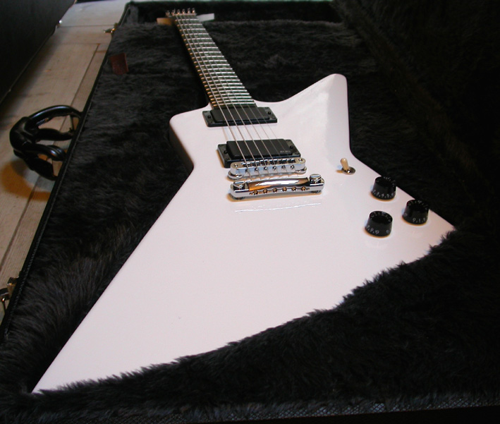

je veux que ca donne ca :
http://www.guitariste.com/forums/photos/23782-1-big.jpg
I usually only break the G-string

Biloute
HFR since 1998
Posté le 18-08-2010 à 13:34:53  profilanswer
Tipex :D

Je viens de ne pas dépenser 250€. :o
A ce prix, je me suis dit "allez, au Diable l'avarice, je prend une Epi Dot sur DV247"... Sauf que moi, j'en voulais une avec un manche en acajou, et que comme toutes les fiches descriptives de toutes les boutiques, le manche est annoncé en érable, ce qui ne reflètes pas l'inconstance de la production, qui alterne les deux bois pour le manche de la Dot (officiellement c'est ça, mais dans la pratique beaucoup moins)... J'ai donc mailé DV247, expliqué ce que je voulais, montré les cinq exemples ci-dessus, et demandé poliment de vérifier dans ses stocks. Le type m'a répondu très gentiment que comme la description le montre*, le manche est en érable, sans vérifier, donc tant pis; je vais pas prendre le risque de devoir la renvoyer.
* ironie, la photo montre que le manche est en acajou, notez bien.
