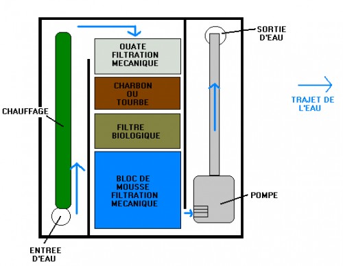

Bonjour
Je met en place un aquarium 120L avec filtration interne
J'ai un doute sur l'ordre des masses filtrantes.
c'est bien dans cet ordre, comme sur l'image? je vois plusieurs versions différentes selon les sites...
Je n'ai pas mis de charbon ni de tourbe
mon trajet de l'eau est le même que sur l'image
https://i.goopics.net/800/QJpVV.jpg
Merci d'avance
Message édité par pablo el picaso le 11-02-2020 à 11:46:37

Posté le 11-02-2020 à 11:59:52  profilanswer
charbon faut pas en mettre
c est une bombe a retardement  , un jour ou l autre il recrache toutes les saloperie qu il a stocké
tu as mis des nouilles ceramique??
sinon , je trouve cela bizare de filtré au plus fin en 1er  (la ouate)
moi je serai plus dans ce sens
grosse mousse bleu>>nouille ceramique >>>ouate
Message édité par ralph14 le 11-02-2020 à 12:01:25

pablo el p​icaso
Born a lover..
Posté le 11-02-2020 à 12:10:25  profilanswer
De haut en bas ?
Je n'ai pas mis de charbon, et oui, nouilles en céramique
Message édité par pablo el picaso le 11-02-2020 à 12:12:59

ralph14
Papa Poule Inside
Posté le 11-02-2020 à 12:33:19  profilanswer
dans le sens de l eau
grosse mousse bleu (filtre les plus grosses impuretés)
nouilles (filtre une 2eme fois et garde les bacteries)
ouate ( filtre les dernieres impuretés , les plus fines)
le filtre recrache l eau propre
tu peux aussi commencer par les nouilles     nouilles>grosse mousses>ouate    au choix
Message édité par ralph14 le 11-02-2020 à 12:36:18
Merci.
Je change l'ordre alors
