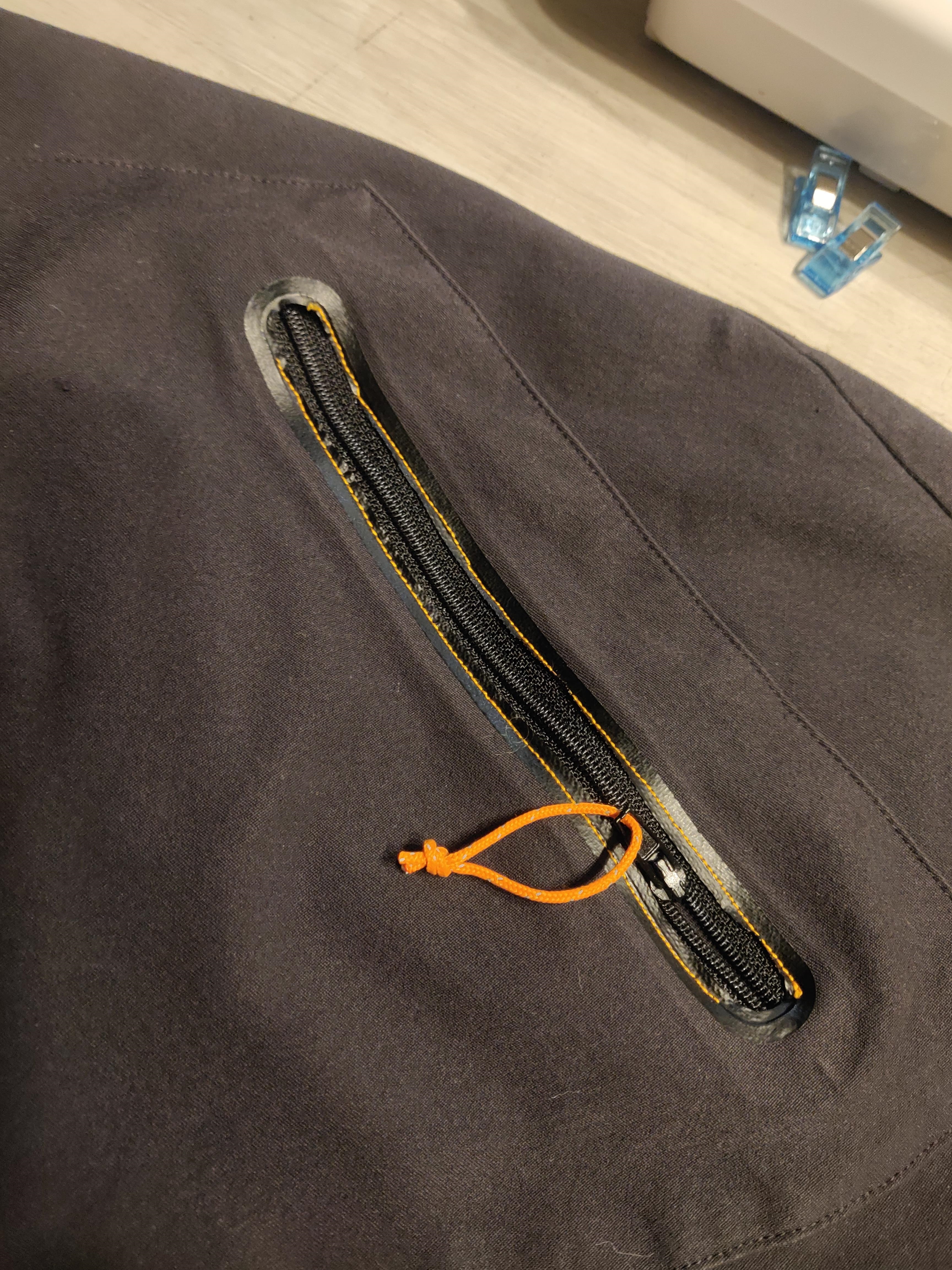

Bon hop, je me suis chauffé.
Tyvek rullz
3.5€ de fermeture le reste c'est de la "récup"
- cordelette de ma tarptent
- tyvek de protection de tente
- bande réfléchissante de pantalon de travail
1h30 devant la machine a coudre (oui mais la prochaine fois en 30 min c'est plié)
https://rehost.diberie.com/Picture/Get/r/264886
https://rehost.diberie.com/Picture/Get/r/264883
https://rehost.diberie.com/Picture/Get/r/264884
https://rehost.diberie.com/Picture/Get/r/264885
https://rehost.diberie.com/Picture/Get/r/264887
#marginalgains

En vrai je le voulais plus compact, mais par peur de faire trop petit, j'ai fini par prendre trop de marge : résultat, l'objectif eut été de remplacer permis et CNI par les modèles compact format carte de crédit, ben y'aura pas besoin, l'ancien format rentre  :lol:
n°70346587

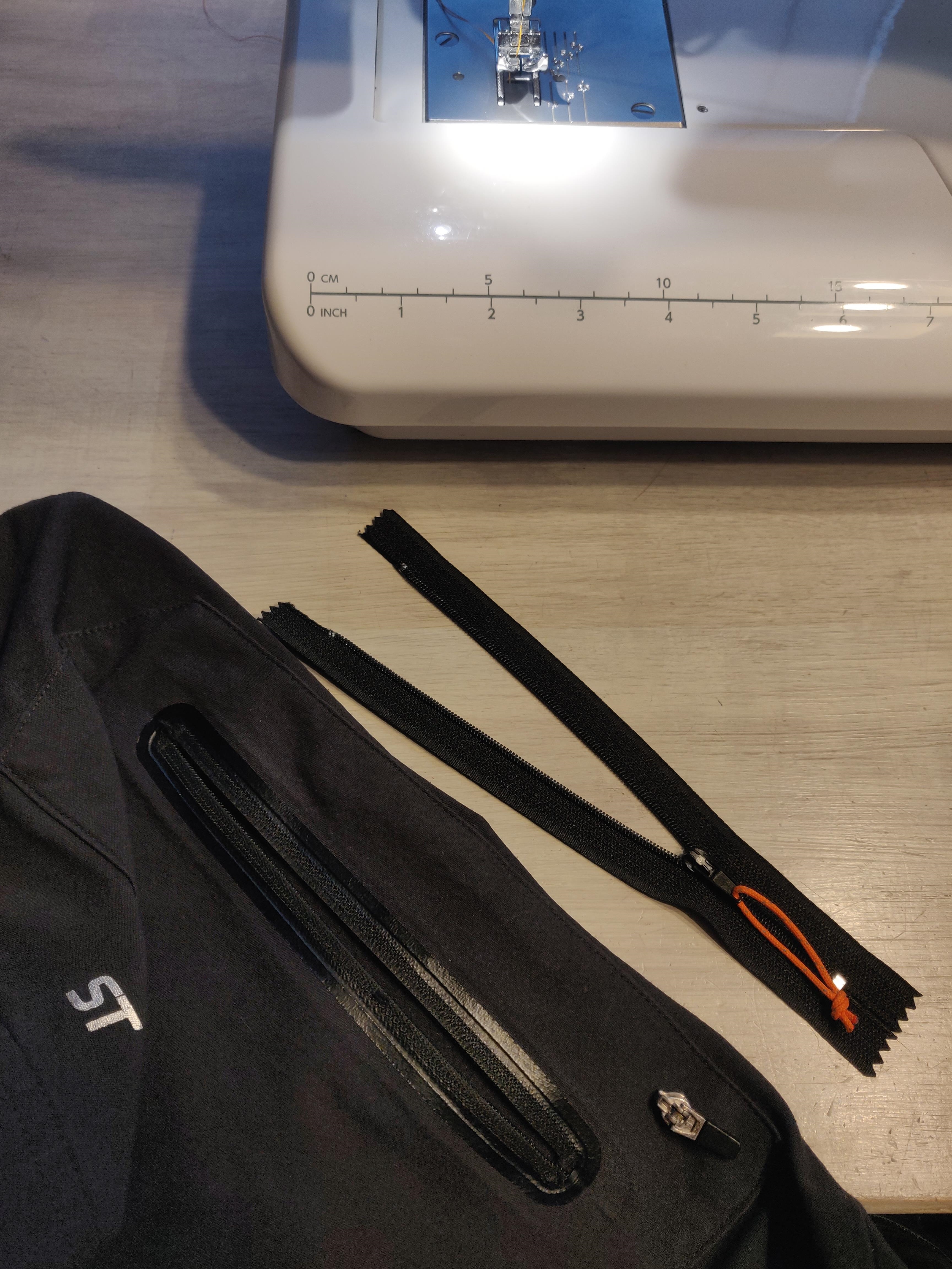

Posté le 05-04-2024 à 18:48:22  profilanswer
Question newbie le retour.

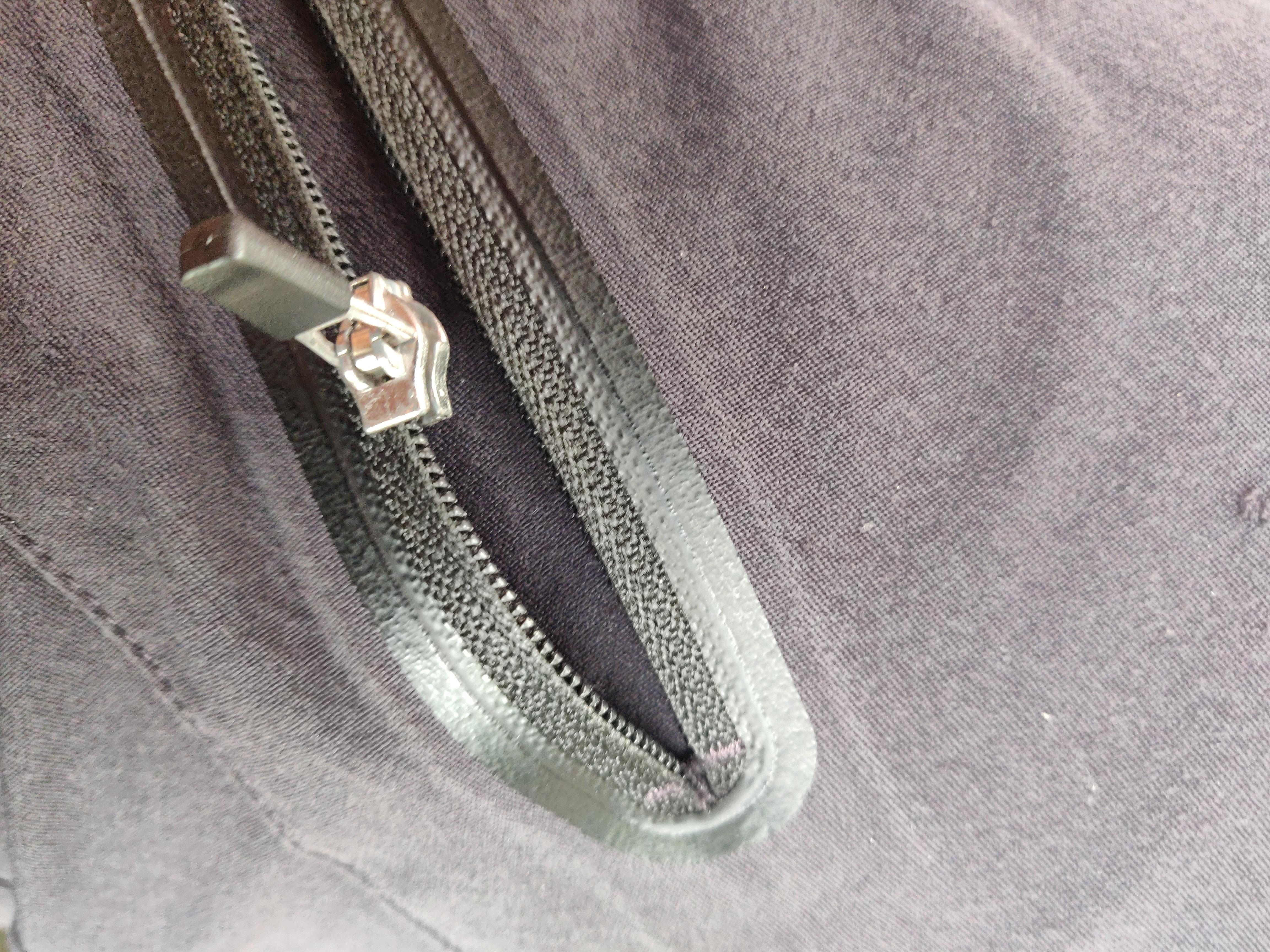

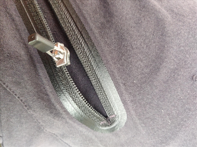

J'ai des shorts techniques dont les fermetures thermosoudees sont HS.
Une idée pour les remplacer ?
Je pensais coudre directement la nouvelle sous la fermeture HS, en virant juste le curseur...
Bonne idée ? Y'a mieux ?
https://rehost.diberie.com/Picture/Get/r/267148

Xzero a écrit :
L'idée c'est de garder l'étanchéité ou on s'en balec ?
Ballec, le tissu n'est pas étanche.  :lol:
Ce genre de truc dvrait pouvoir faire le job. Regarde bien le guide des tailles pour prendre le bon
https://www.clip-zip.com/fr/reparat [...] alee-nylon
Tu peux regarder là aussi
https://www.rascol.com/zlideon-repa [...] res-c-2469
Et si je voulais  recoudre une fermeture à la place de l’autre, je couperai le long du plastique etanche et je recoudrais la nouvelle fermeture à la place :o

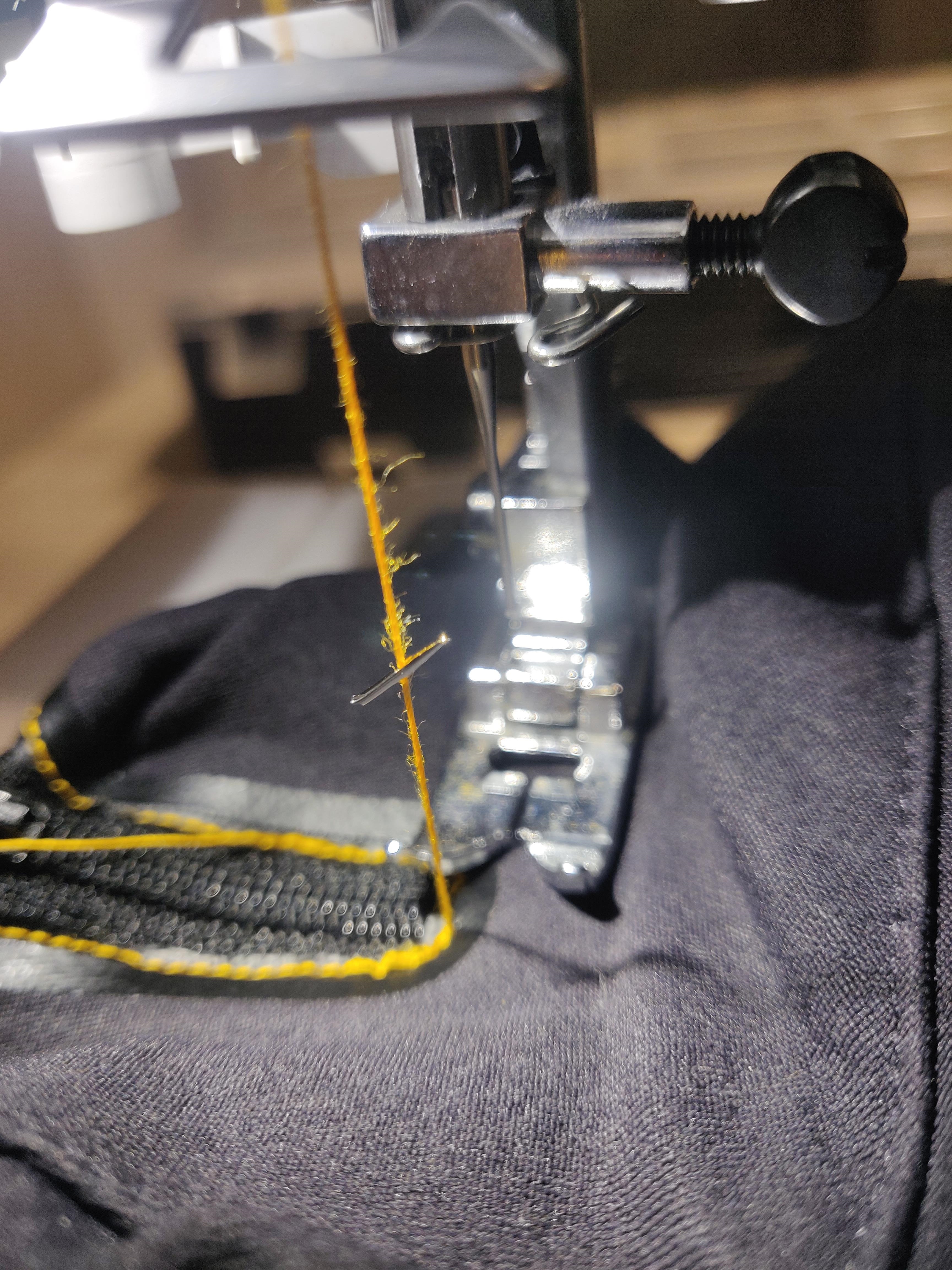

En fait l'autre était juste collée, donc elle se vire easy.
Par contre du coup, la "jupe" thermo plastique se colle plus comme avant quoi.
Globalement ça se fait :
https://rehost.diberie.com/Picture/Get/r/270083
https://rehost.diberie.com/Picture/Get/r/270084
Jusqu'à ce que le métier rentre  [:toede]
https://rehost.diberie.com/Picture/Get/r/270085
Pas certain du style. J'ai voulu assortir le fil au cordon, mais du coup on voit mon non talent en couture  [:ula]

PS : y'a un moyen simple de désactiver le frein de la fermeture ? C'est d'un relou...  :fou:

faut prendre le pied à fermeture , c'est déja plus facile avec le bon outillage  :D
ça ressemble à ça https://francegeneralmachinesacoudr [...] inger.html
regarde celui qui va sur ta machine  :o
édit: y'en a souvent un d'origine dans les accessoires donnés avec la machine , c'est un basique

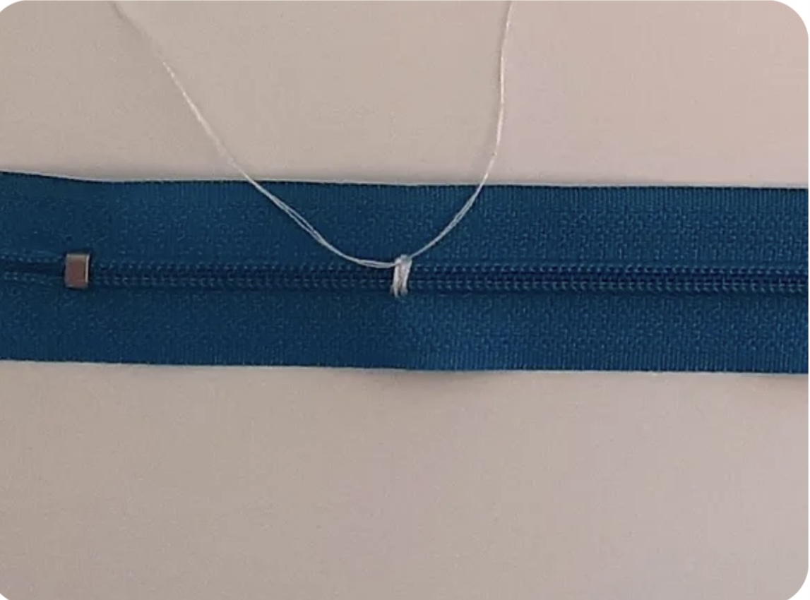

Pour le frein: si tu parles du bidule en fer en bas de la fermeture et qui casse l’aiguille quand tu passes dessus, tu peux l’enlever mais faut deja bloquer la fermeture en cousant le bout par quelques points juste au dessus.
 https://rehost.diberie.com/Picture/Get/t/270401
 Comme ta fermeture fait pile la bonne taille, tu couds au plus près de la ferraille et tu enlèves après
