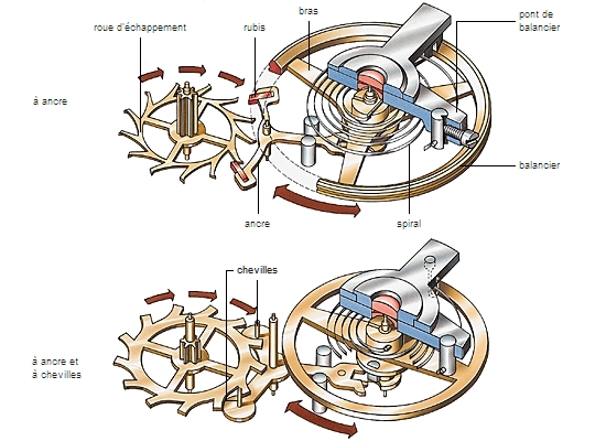

Herbert de Vaucanson a écrit :
Ca correspond à quoi, le réglage d'une montre mécanique ? Parce que je suis très impressionné là. Je viens de recevoir ma montre du SAV de swatch, car elle avait une dérive importante, de un peu moins de 1 mn par jour (55 secondes), dérive qui avait une régularité d'horloge : c'était exactement 55 secondes par 24 h, pas une de plus ni une de moins, systématiquement (vérifié chaque jour sur 3 semaines). Bref, un peu plus de 2 secondes chaque heure.
Je m'étais fait à l'idée que c'était "une dérive acceptable", que c'était le jeu : pas de bol, quoi. Puis, voyant la régularité de la dérive, j'ai quand même décidé de l'envoyer en SAV.
Là, je viens de la récupérer. Je l'ai mise à l'heure à 10h40, et à 20h40, elle avait toujours 0 s de dérive, enfin une dérive non mesurable à l'oeil (inférieure au quart de seconde, disons) ! :D
Du coup, je me demande, ça correspond à quoi, ce réglage ? J'imagine quelque chose comme tendre plus ou moins le ressort du machin qui fait balancier, ou déplacer légèrement les masses de ce balancier ? Ca doit être sacrément difficile à régler non (en gros, on peut le faire soi-même ou c'est même pas la peine d'y penser) ?
Non s'il n'y a pas de composants défectueux dedans (ce qui peut arriver après un choc ou un mauvais contrôle qualité), il suffit d'avoir un chrono-comparateur et de régler la raquette.
Cf page 1 section Faq "Ma montre avance ou retarde que faire ?" il y a une image
Betizu est vachement jolie -Origami watch Co cadran N°02 -Mes ventes
n°37314608
MantaFahre​r
Blaireau exporté
Posté le 01-03-2014 à 21:26:40  profilanswer
2 méthodes (selon le mouvement):
- changer la longueur du ressort spiral (plus ou moins facile selon le système, voir la photo du col de cygne en 1e page)
- jouer sur l'inertie du balancier en déplaçant des masselottes (pour le coup c'est très chiant puisque minuscule)

Posté le 01-03-2014 à 21:42:52  answer
Ca correspond à quoi...
En fait tu changes la période du ressort du balancier (le spiral) comme tu l'as deviné. Sauf que tu ne le tends pas plus ou moins, tu changes en fait son point de référence.
Ton spiral est fixé aux deux extrémités. D'un côté il est solidaire du balancier, de l'autre il est solidaire du pont du balancier (la pièce qui tient l'axe du balancier). Tu ne peux donc régler que d'un côté du spiral.
En pratique, le spiral peut se déplacer le long d'une pièce qui le tient très étroitement sans toutefois le serrer. Quand tu déplaces cette pièces le long du spiral, tu changes sa longueur active (celle qui se contracte - décontracte), et donc sa période.
Il y a d'autres réglages possibles, mais à ton niveau c'est le seul important.
Pour faire ses réglages, on a des chronocomparateurs. Ca te donne directement la dérive en s/j.
Après, selon la conception de la partie balancier, selon les matériaux utilisés, etc...etc... ta montre peut avoir une dérive qui apparait selon certaines positions. Une histoire entre autre de centre de gravité et de position angulaire de repos du spiral. [:o_doc]

- La température a bien un influence mais sur des variations plus importantes je pense.
- Le niveau de charge influe aussi. Voila en gros le comportement de ton ressort.
http://patentimages.storage.googleapis.com/EP1333345B1/imgb0006.png
Effectivement sur une automatique, au porté il est toute la journée bien remonté. Donc puissant et constant.
Sinon l'oscillateur est un balancier spiral qui oscille dans un plan.
http://www.larousse.fr/encyclopedie/data/images/1000890-%C3%89chappements_dune_montre.jpg
En la portant tu met l'oscillateur en moyenne dans toutes les positions.
En la laissant à plat tu encaisse toujours la dérive qui est celle de la position à plat (si elle existe)
Pose la montre 24 h sur la tranche pour voir  :jap:
Pour ton info, lors des concours de chronométrie on mesure les dérive dans toutes les positions, c'est bien la moyenne qui compte.

Comme je l'avais dit dans mon poste, il y a d'autres facteurs qui rentrent en compte, comme la position du boitier par rapprt à l'horizontal.
Si tu veux t'en assurer, laisse la reposer une nuit sur le côté SUR la couronne (la molette qui permet de régler l'heure). Regarde le décalage.
La nuit d'après, laisse la reposer la couronne en l'air (tournée de 180% par rapport à avant quoi :o). Regarde le décalage.
D'un côté elle avancera, de l'autre elle retardera. C'est lié à la position angulaire de repos du spiral. Si cet angle était parfaitement à l'horizontal quand tu poses la montre sur la couronne par exemple, tu aurais le décalage réel : Tu règles le décalage sur cette position, et elle bougera pas.
Mais comme le balancier est à plat dans le mouvement, et que cet position angulaire n'est sans conséquence  que dans une position, il est normal d'avoir un décalage en avance ou en retard selon la position de la montre. Si tu préfères, dans une position donnée le spiral s'opposera plus ou moins à la gravité (car il y a toujours un petit déséquilibre qui se créait pendant les mouvement, à moins d'avoir un balancier à masses réglables et un spiral breguet - dont le centre de gravité ne bouge pas pendant qu'il se contracte / détend).
Bref, tout ça pour dire Qu'il y a une position type de réglage des montres normalement qui correspond à la position moyenne de la montre en journée. Tu te lèves, laisse tomber ton bras portant la montre le long du corps, et tu lèves l'avant-bras d'environ 30/45°. C'est cette position la position type.
La solution inventée par Bréguet à l'époque sur les horloges, c'était le tourbillon à 1 axe de rotation. L'ensemble de la platine portant le balancier et le spiral fait un tour par minute. Comme ça toutes les positions angulaires sont occupées à temps égaux. Surtout quand tu rajoutes 1 voir 2 axes de rotation.
Le problème, c'est que c'est chiantissime de régler un tourbillon en mouvement. [:spetnaz:4]
