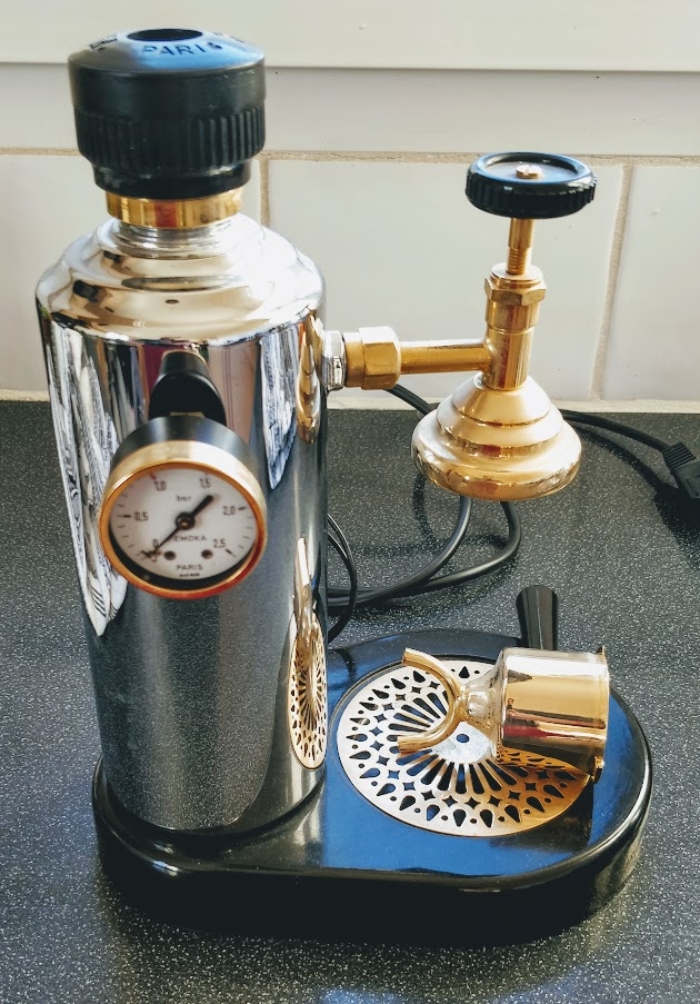

Salut topic  [:clooney3]
J'ai récupéré il y a quelques temps cette cafetière Femoka d'un âge et d'un modèle indéterminés :
https://rehost.diberie.com/Picture/Get/r/57440
A votre avis, je peux essayer de la remettre en service, ou ça va me péter à la gueule ? :whistle:
Une chance pour que ça puisse sortir un bon café ?
Merci  [:la chancla:5]
n°64826593
Je saurais pas te repondre, mais c'est un joli objet  [:implosion du tibia]
Tu devrais remplacer les 2 bouchons de vis en plastique sur le dessus par un truc en laiton et ca devrait en jeter pas mal

gregouf a écrit :
Je serais pas te repondre, mais c'est un joli objet  [:implosion du tibia]
Oui c'est un bel objet, il appartenait à mes grands-parents, c'est aussi pour ça que je voudrais essayer de lui redonner vie :jap:
Le bouchon de la chaudière est en métal (laiton ?) tout comme la vis de la valve, seul le pourtour est en bakélite, pour protéger de la chaleur probablement.
Le joint intérieur du bouchon semble en bon état également.
 :love:  On dirait qu'elle est neuve.

fdaniel
Have you got a 27B/6 ?
Posté le 31-12-2021 à 13:17:27  profilanswer
C'est un percolateur avec un mécanisme assez basique, vu que ça ne monte pas très haut en pression tu peux toujours tester à vide, au pire il y aura une fuite et donc un joint à changer. Évidemment ça ne sortira pas un expresso selon les règles de l'art du topic d'à côté, mais si tu y mets du bon café le résultat pourra quand même être intéressant.

ramseys
Posté le 31-12-2021 à 13:39:39  profilanswer
Je suis pas fou, je suis pas allé sur le topic à côté :o
J'ai trouvé cette vidéo pas mal :
https://www.youtube.com/watch?v=wbKdYOKGgog
J'ai du vieux café, je vais tester bientôt, je vous raconterai :jap:

ramseys
Posté le 31-12-2021 à 14:29:55  profilanswer
Test : Tout fonctionne impec, montée en température, coupure auto à 1,2 bar  [:clooney44]
J'ai pu tirer un café facilement après deux tasses à vide pour rincer les conduits internes.
Les plus : On a quand même une bonne puissance aromatique. Ca se rapproche plus d'une extraction douce car basse pression, j'ai dû mettre un peu trop de café et extraire trop lentement donc un peu d'amertume.
Les moins : Le café lavazza en boîte (scellée heureusement) exipirée en août 2016, c'est tout ce que j'avais de moulu sous la main, et je n'ai pas de moulin  [:kosmos]
Le porte filtre est sous pression, comme la chaudière, donc on ne peut pas recharger l'eau ou le porte filtre avant que la pression ne soit retombée, ça peut être gênant pour enchaîner les cafés.
Mais avec un peu d'entraînement et un bon café, ça doit être possible de sortir quelque chose de correct !
