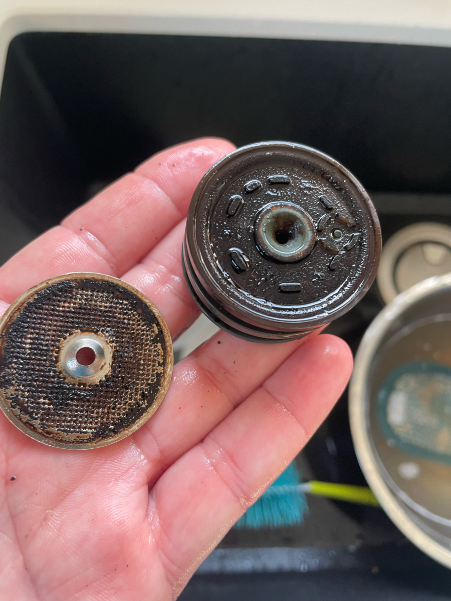

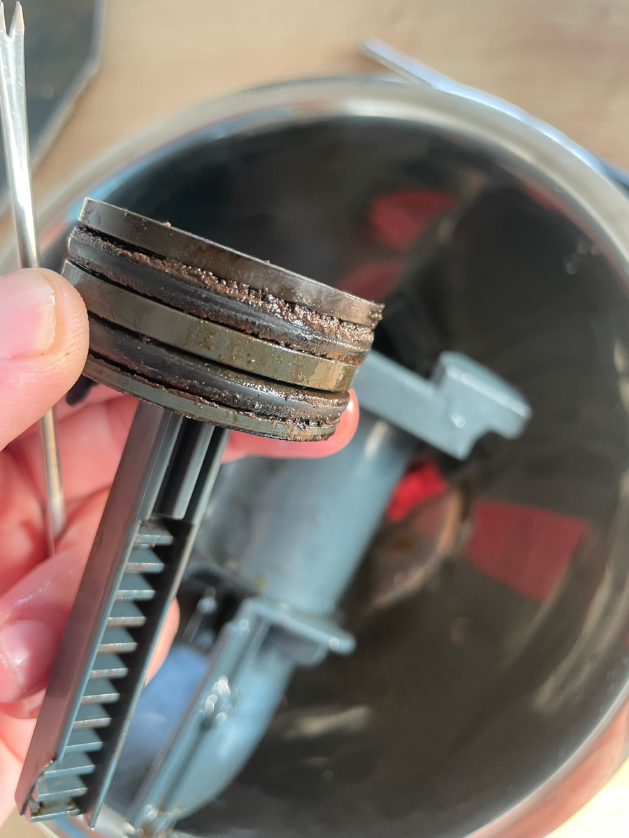

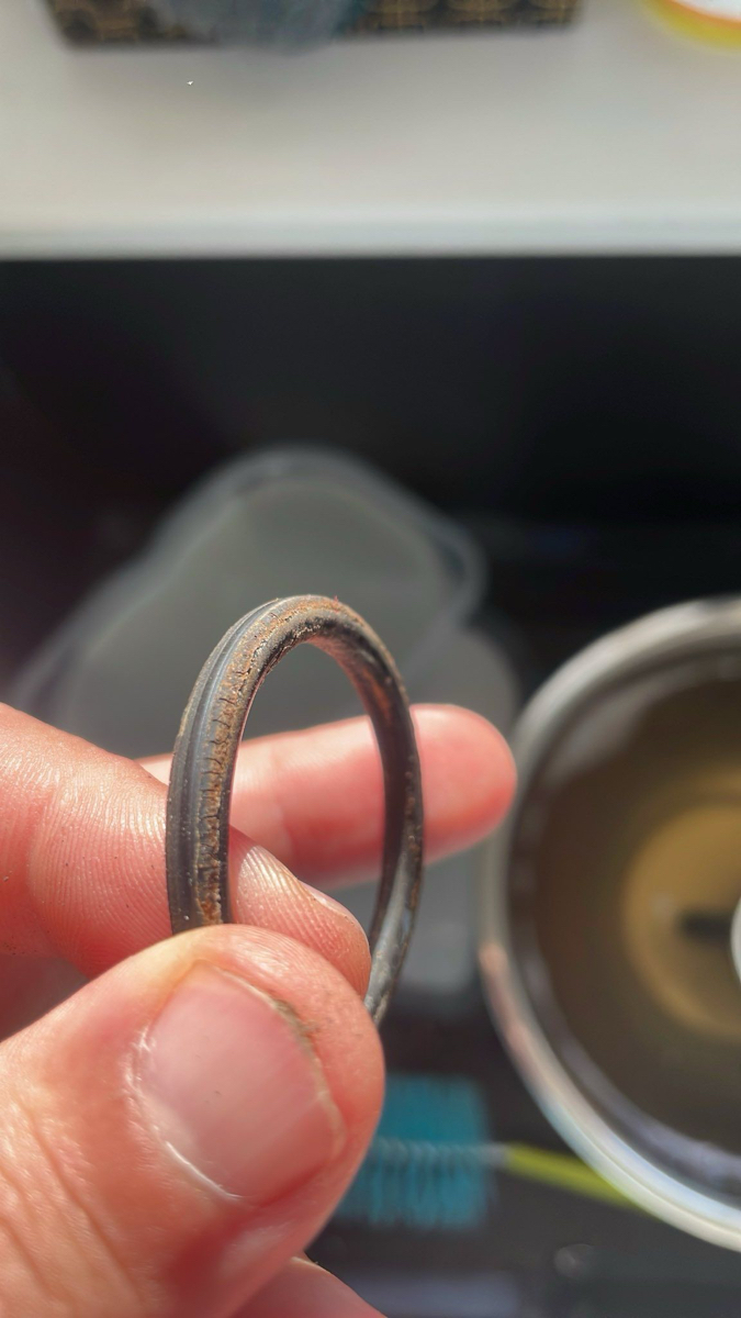

Retex de ma Delonghi Dinamica que j'ai depuis 5ou 6 ans
:love:    [:vince-100:5]  [:vince-100:5]  [:vince-100:5]
Rien à redire, au top
Par contre je suis tombé sur cette vidéo, pour le changement de joints et nettoyage du filtre dans le bloc infuseur.
https://www.youtube.com/watch?v=j5xVbRz-OiY
J'ai pris un kit à 10€ sur amazon avec les joints du piston et la graisse alimentaire, et ben c'était pas du luxe  [:tinostar]
Ils commençaient à se craqueler et devenir plats (au lieu de rond), avec du tartre malgré les détartrages réguliers.
https://img3.super-h.fr/images/2025/08/11/snapshot_16226500736bf0d617fa405dc8.jpg
https://img3.super-h.fr/images/2025/08/11/snapshot_2824752492982175e168b5389.jpg
https://img3.super-h.fr/images/2025/08/11/snapshot_1680731787293f11429f9.jpg
Bref, elle est repartie pour un tour :)
Message édité par gremi le 11-08-2025 à 16:41:13

mais jamais tu n'avais démonté la grille ?
je le fais tout les 6 mois environ.
la guerre c'est quand des vieux aigris font combattre entre eux des jeunes en colère, et moi j’étais très jeune et très en colère. Niko Bellic

Je ne savais pas qu’on pouvait/devait le faire …

oh, merci pour ce partage !
La mienne à 4 ans, il est temps que je jette un oeil à cette grille probablement.
(et aux joints peut être)
