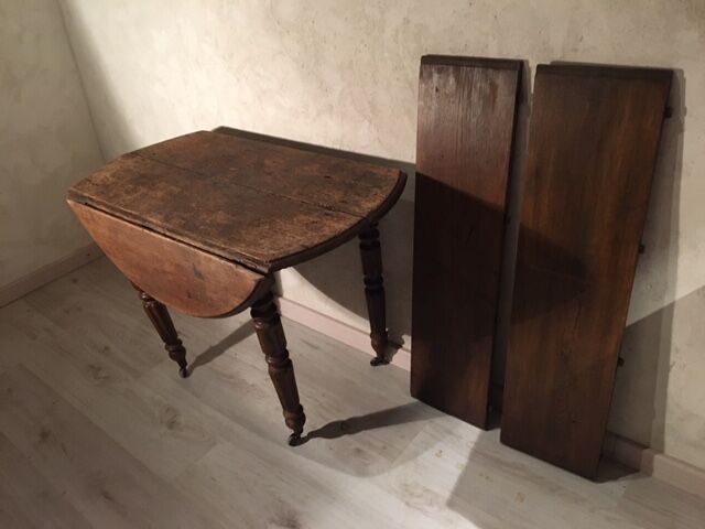

La table c'est une petite table en bois avec les cotés qui se rabattent c'est ça ? un peu comme ça ?
non, table ronde louis philippe et chaises et fauteuils, secretaire sous la fenetre idem et armoire a cote de la porte d'entree aussi

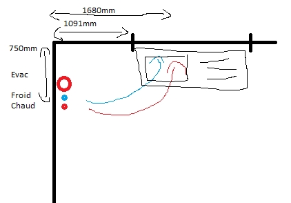

Question technique rapide :
Faut absolument déplacer tout le bordel de tuyauterie (appartement neuf pas terminé de construire) ou je peux imaginer une pente qui passera collée au mur ?
ça pose pas de problème pour les arrivées d'eau ? C'est la pression qui fait que. Pas besoin de pente minimale ou autre ?
https://rehost.diberie.com/Picture/Get/f/77098
merci  [:brischri99981:4]

Omar Cheifrai a écrit :
Bonjour,
Pour l'arrivée d'eau tu fait comme tu veux.
Pour l'évacuation il faut une pente
.Il faut également prévoir une pente suffisante pour permettre un écoulement facile . Si l'évacuation est assez courte (moins de 2 m) , la pente peut être limitée à 1 ou 2 cm/m . Au-delà de 2 m en revanche, la pente peut atteindre 2 à 3 cm/m .
Il faut juste pouvoir cacher les tuyaux pour que cela ne soit pas trop moche.
Bonjour,
Imo faudra faire un vide sanitaire vu la pente dont tu aura besoin mais avoir selon la hauteur de ton tampon d'evac
Bonjour,
Pas de soucis pour faire une pente le long du mur. Il faudra juste mettre un bouchon de visite pour pouvoir balancer un furet si ça se bouche. :jap:
Sur 2m tu vas avoir 5cm de pente: ça se gère sans souci.

Omar Cheif​rai
Posté le 23-06-2022 à 08:34:05  profilanswer
Merci a tous pour vos reponses !
On poursuit les plans de la cuisine alors :)
