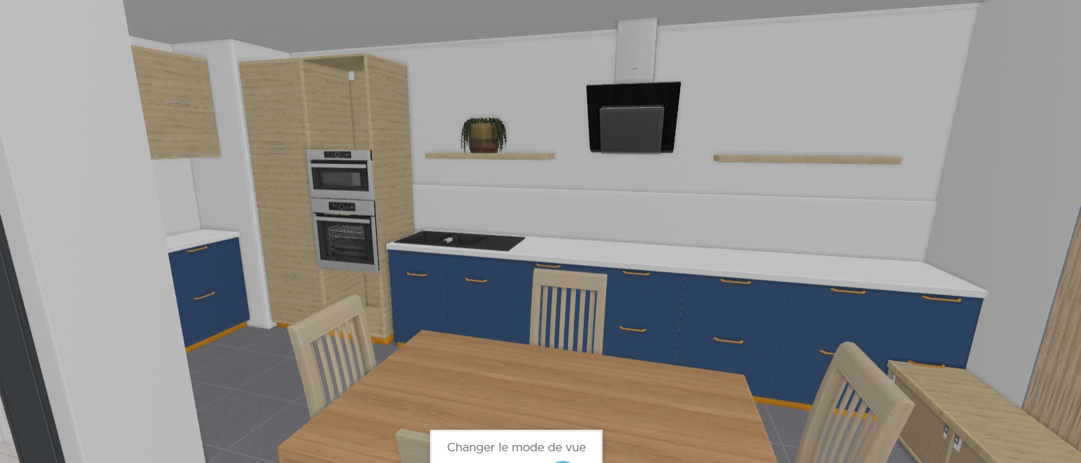

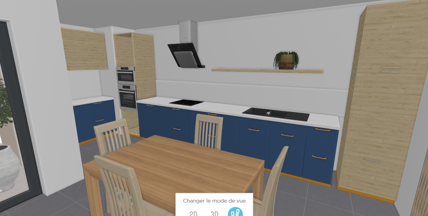

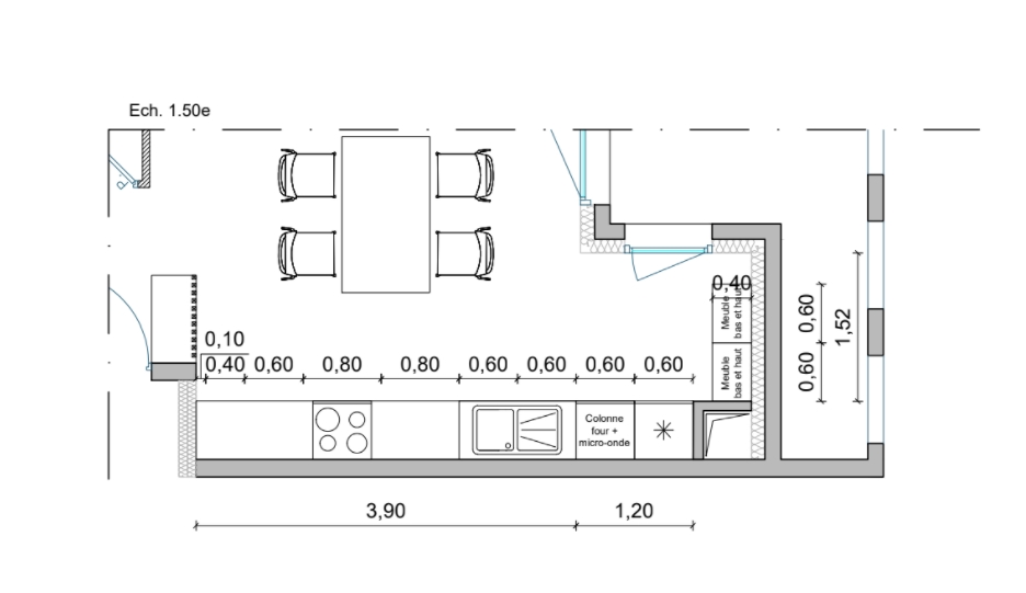

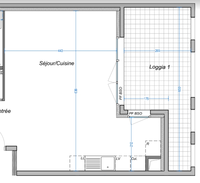

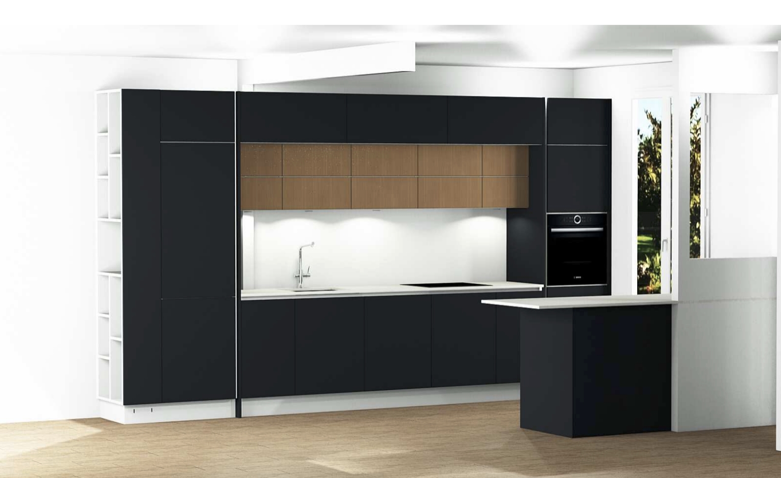

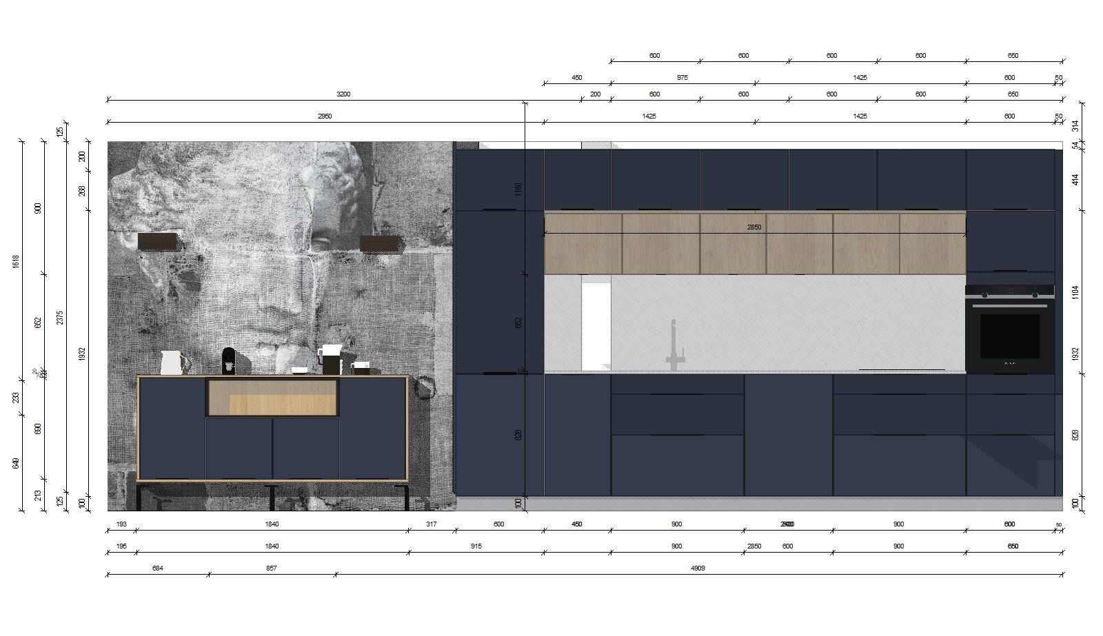

Bonjour à tous,
Nous avons acheté un appartement il y a quelques mois. C'est un VEFA, il est livré en septembre prochain, donc en 2022.
C'est un logement à prix modéré (prix fixé par la mairie). C'est à dire, que toute modification , payante, n'est pas possible puisque le prix maximum au m² est déja atteint.
Nous commençons à nous questionner sur la cuisine entre le plan qui nous a été fourni, avec une implantation basique et ce que nous aimerions.
Mais aussi pour certains détails techniques (arrivées d'eau, prises, évacs, etc). Je suis sûre que certains d'entre vous sont calés pour nous aider ;)
Voici le plan de base :
https://rehost.diberie.com/Picture/Get/r/52712
L'implantation de la cuisine du promoteur
https://rehost.diberie.com/Picture/Get/r/52710
Ce que nous imaginons. Le lave vaisselle est sous l'égouttoir. Le lave linge part dans les WC.

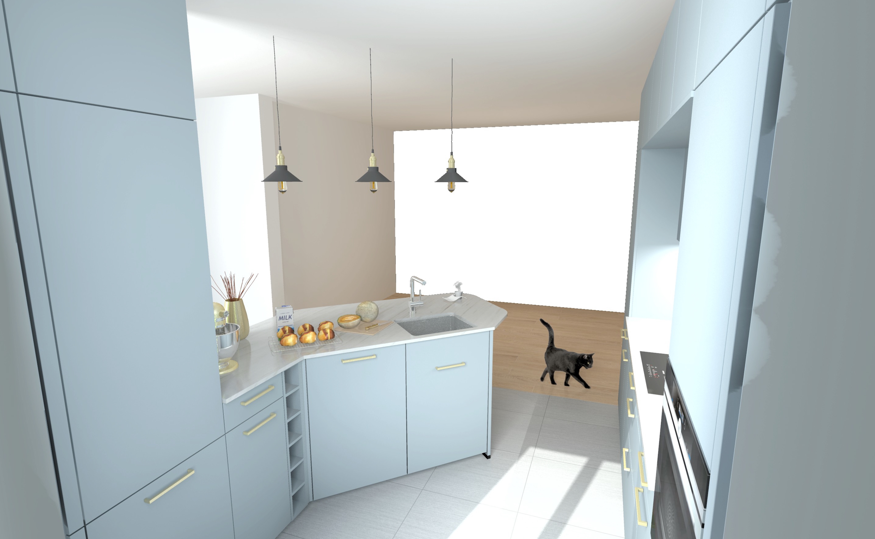

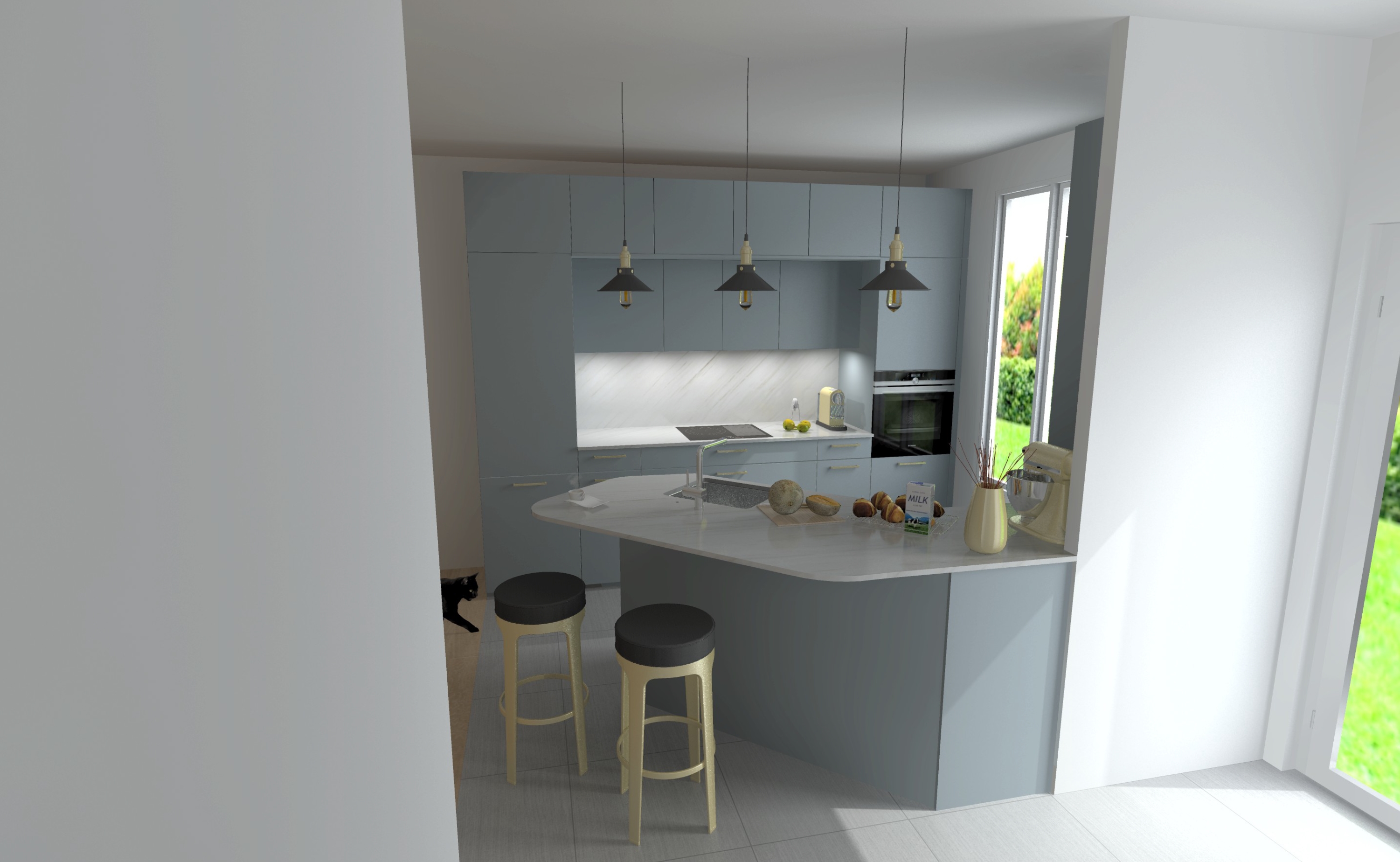

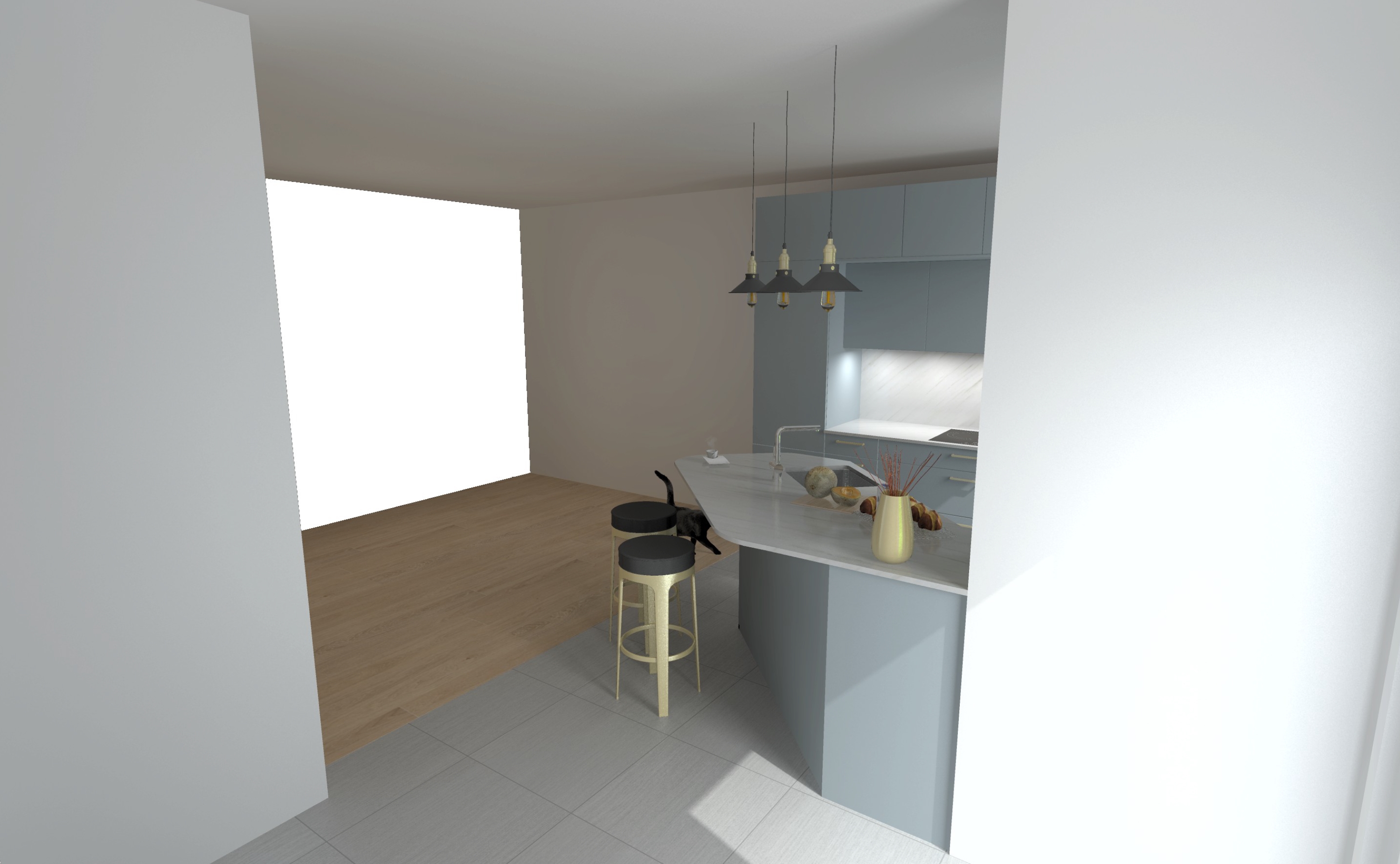

https://rehost.diberie.com/Picture/Get/r/52711
L'image 3D de Homebyme pour se faire un idée. Les coloris ne sont pas définitifs. :p
Nous avons fait un devis chez Ikea pour environ 5000 euros. Et nous sortons de chez Socooc, nous n'avons pas eu le temps de faire l'implantation, nous le ferons au prochain RDV.
Nous avions comme idée de prendre des caissons Ikea et de faire poser un plan de travail en pierre. Le plan de travail est important à nos yeux donc nous souhaitons y mettre plus de prix.
Aujourd'hui nous n'avons pas le plan d'implantation de l'arrivée d'eau, évac et ni les prises. Nous avons seulement le nombre de prises (dans le descriptif).
Avez vous des conseils à nous donner entre le plan de base et le notre ? Est ce ca vous semble possible d'adapter niveau raccordements ?
Merci pour votre aide  :ange:

Visuellement je trouve les colonnes pas terribles. Je pense qu esthétiquement faire un linéaire bas + haut si vous avez vraiment besoin de rangement ça serait plus élégant.
Sinon je trouve que vous avez pas beaucoup de plan de travail entre l’évier et les plaques. Alors qu’en général c’est dans cet espace qu’on cuisine le plus.
J’essaierai aussi d’aligner le plan de travail pour que ça arrive au niveau de la colonne technique quitte a le prendre un peu plus profond que la profondeur habituelle.

Merci pour ta réponse !
La colonne la plus à gauche c'est notre frigo.
La seconde pourrait disparaitre effectivement !
La position en largeur n'est pas déterminée : on ne connait pas la largueur exacte de la colonne technique.
Ceci ouvre une autre question : le passage des évacuations et des arrivées d'eau : sur du Metod il n'y a pas de vide sanitaire, il faut décaler les meubles ? Donc dépasser la colonne technique...
L'autre option étant de suivre ton conseil et d'abandonner le frigo encastrable et de le mettre à la place préconiser par le constructeur.
Ca présente d'autres intérêts : le remplacement du frigo, le choix lors de l'achat, etc...
Message édité par archianddesign le 06-11-2021 à 20:16:03

Suffit de faire une encoche dans les meubles pour faire passer les tuyaux, j'ai toujours fait (ou fait faire) ça, ça fonctionne très bien. Par contre avec les meubles à tiroir ça peut être chiant (perso je n'ai jamais eu à faire ça que sur le meuble évier, à placard).
Suis d'accord avec etoile pour les colonnes, y'a pas moyen de faire un 'mur' de colonnes plutôt sur l'autre mur (le mur à gauche sur l'image 3d) ?

Ah oui pas con le mur de colonnes à gauche, ça sera effectivement bien plus équilibré :jap:
n°64402457
GladiaS
Posté le 06-11-2021 à 21:31:25  profilanswer
Ca risque de beaucoup renfermer l'entrée si le mur de gauche est allongé pour mettre des colonnes, non ? Sur son plan, si je capte bien, archiandesign a mis une sorte de claustra, sans doute pour récupérer un peu de lumière ? A vue de nez il n'y a qu'un mètre de mur de prévu à gauche, ça ne fait qu'une seule colonne. Si on rajoute 30/40cm ça fera deux colonnes, mais il y aura un angle non ? donc une demi colonne utile ?
L'autre coté c'est plus discret et planqué de la vue du salon au final. Dommage que la profondeur soit limité par la porte, sinon c'était plus logique de coller des colonnes par là (si vraiment il faut des colonnes).
Edit : ou alors, vous voulez dire déplacer les colonnes de la droite à la gauche, mais toujours sur le mur du fond. J'avais pas capté ça au début :D.

Non, sur le mur à gauche du linéaire quand tu regardes le mur, donc le mur de droite sur le plan.

Pour les canalisations, ça ne pose pas de problème sauf si... l'évacuation prévue par le promoteur est derrière le lave-vaisselle, ce qui semble être le cas ici. Auquel cas tout dépend de son implantation exacte et de la profondeur du lave-vaisselle.
Si tu tiens à avoir 1 colonne en plus du frigo, pourquoi ne pas mettre le frigo à une extrémité du linéaire et la colonne four à l'autre extrémité ? Avec des meubles qui montent jusqu'au plafond (240 + plinthes de 8 + fileur de plafond pour boucher les quelques cm restant) ça rendrait beaucoup mieux, et ça permet de garder l'évier au même endroit.
Sinon dans l'ensemble l'implantation a du sens, c'est bien d'avoir un pan de plan de travail "à part" où poser le petit électroménager (d'autant plus que cela ne se verrait pas du salon). Effectivement avoir plus de distance entre évier et plaques serait plus confortable : tu pourrais avoir 1m40 au lieu de 80cm en intervertissant les meubles. Tu pourrais aussi réduire ton meuble sous plaques à 60cm (si ta plaque est standard) pour avoir plus d'espace de rangement, le tiroir sous la plaque étant de capacité moindre.

Merci pour les retours !
Les colonnes à gauche ça ne passe pas, hélas !
On est limité à ~0,4m à cause de l'ouverture de la porte. On n'a pas les dimensions précises mais ça se devine en traçant une droite à partir de la colonne technique vers la porte.
J'ai du mal à imaginer l'évacuation à l'emplacement du LV. Sur le plan constructeur, à mon avis, tout est dessous l'évier pour recevoir à la fois le LV et le LL. Au pire, s'il y a une évacuation derrière le LV et une derrière le LL, on condamnera celle du "LV" et utiliser celle du "LL" ! Ceci-dit , s'agissant d'un mur en béton, j'imagine que tout va courir sur le mur depuis la colonne technique...
On ne tient pas forcement à avoir deux colonnes.
Une colonne pour le frigo et un four en caisson bas est une option très acceptable.
Les deux colonnes aux extrémités aussi, mais ça sacrifie nos petits meuble bas sur le retour (qui forment un banc associé au claustra).
On va dessiner les deux idées demain !

Malheureusement il y a peu de doute sur l'emplacement de l'évac : le promoteur la met là où il a prévu l'évier (donc à environ 150cm de la gaine technique). Or tu mets le lave-vaisselle exactement à cet emplacement là il semblerait.
Ah ! Pardon.
Quand je parlais d'implantation LV ou LL c'est à partir du plan constructeur.  :jap:
Tu as totalement raison sur ce point.  :jap:
Et par ailleurs ça va avec l'idée d'augmenter le plan de travail autour de la plaque.  :jap:
Pour avoir l'esprit tranquille on doit s'interdire le four et le LV sur les emplacements d'évier du constructeur.
Ahhhhhhhhhhhhhhhhhhh *PercevalmodeON*
Le mur de gauche est limité par la porte donc, à vue de nez, entre 40 et 45 cm. mettre une colonne peut passer, mais deux colonnes ça risque de gêner l'ouverture de la fenêtre, non ?
Je pense comme au dessus, équilibrer colonne à gauche/droite (genre four coté loggia, frigo coté entrée) et au milieu le plan de travail avec les espaces nécessaires pour évier/plaque. Si t'as besoin de rangement, tu intègres des meubles hauts en plus, de part et d'autre de la hotte, ou avec la hotte intégrée pour la cacher.
Je placerais l'évier coté entrée et la plaque près du four aussi). En partant de la gauche en regardant le mur ça ferait
colonne four - plan - plaque cuisson - plan - evier - colonne frigo et intégration d'un petit meuble à épice quelque part pour combler.
Comme ça, tu sors les affaires du frigo, si fruits/légumes, pouf dans l'évier, et après tu prépares au milieu, puis tu cuis à gauche, soit plaque soit four soit les deux.
Sur le mur de gauche (à droite sur le plan donc [:polionamen] ), un ensemble meuble bas et étagère un peu comme les trucs ehnet
https://www.ikea.com/fr/fr/p/enhet- [...] s09331454/
Tu peux y mettre les poubelles :p.
(pas obligé de sur-élever les meubles non plus).
Edit : ah l'évier sera forcément coté colonne technique, dommage :/.
edit 2
Mets le banc coté entrée, c'est plus logique non ?
Message édité par GladiaS le 06-11-2021 à 22:13:18

Posté le 06-11-2021 à 22:18:41  profilanswer
Il est des deux côtés ! Autrement dit, c'est un large banc séparé en deux par un claustra.
Mais c'est franchement le dernier de nos soucis et c'est le 1er truc qui peut dégager, ou s'adapter, c'est un meuble *maison* qui n'est pas commencé...
Pourquoi on est obligé d'avoir l'évier côté colonne technique ? Si on comprend la contrainte de ne rien mettre sur les robinetteries, rien ne nous empêche de faire courir des flexibles pour alimenter l'évier ?
En image, voici ce que ça donne :
https://rehost.diberie.com/Picture/Get/f/52749
Message édité par archianddesign le 06-11-2021 à 22:25:50
n°64403160
GladiaS
Posté le 06-11-2021 à 22:58:36  profilanswer
Oui j'avais à peu près la même dispo. Pour l'évier je ne sais pas, c'est les autres au dessus qui disent que l'évier sera forcément là où il est prévu sur le plan du constructeur :D. T'as des colonnes-armoires pleines dans HbM aussi, si jamais (catégorie "armoires" dans "meubles de cuisine" ).
Pour le meuble claustra double coté, vous l'aviez mis pour le style ou bien il avait une fonction précise ?
Message édité par GladiaS le 06-11-2021 à 23:25:27

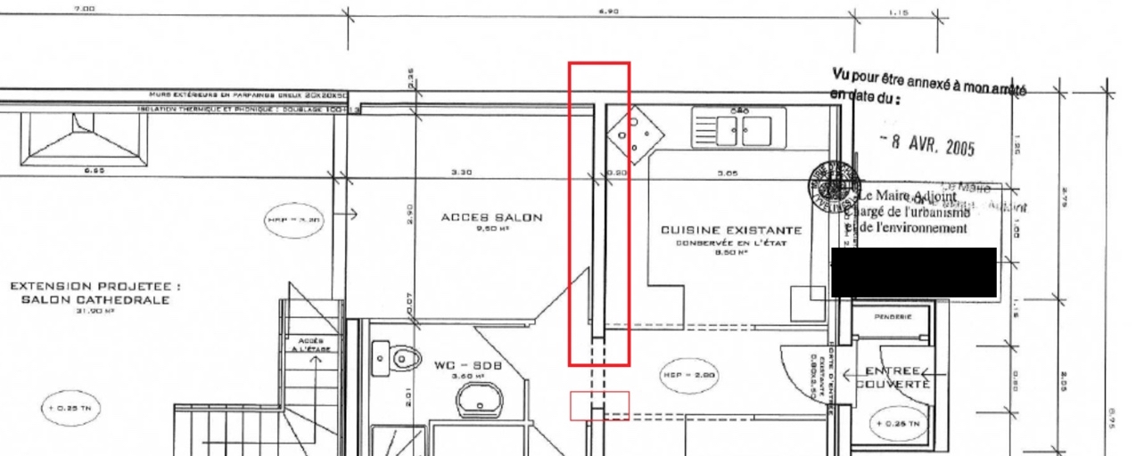

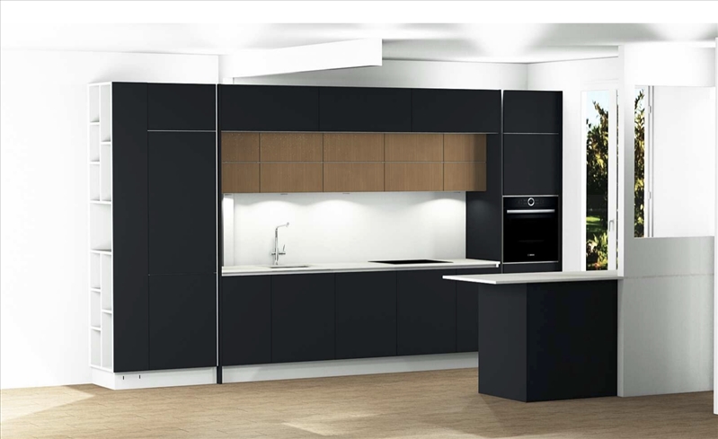

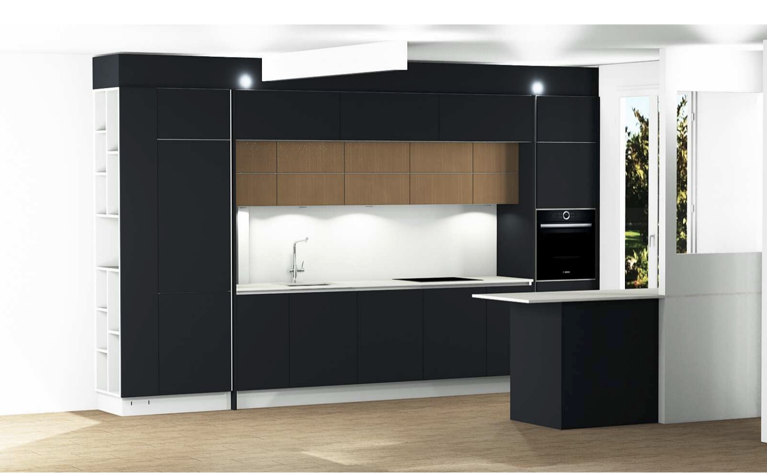

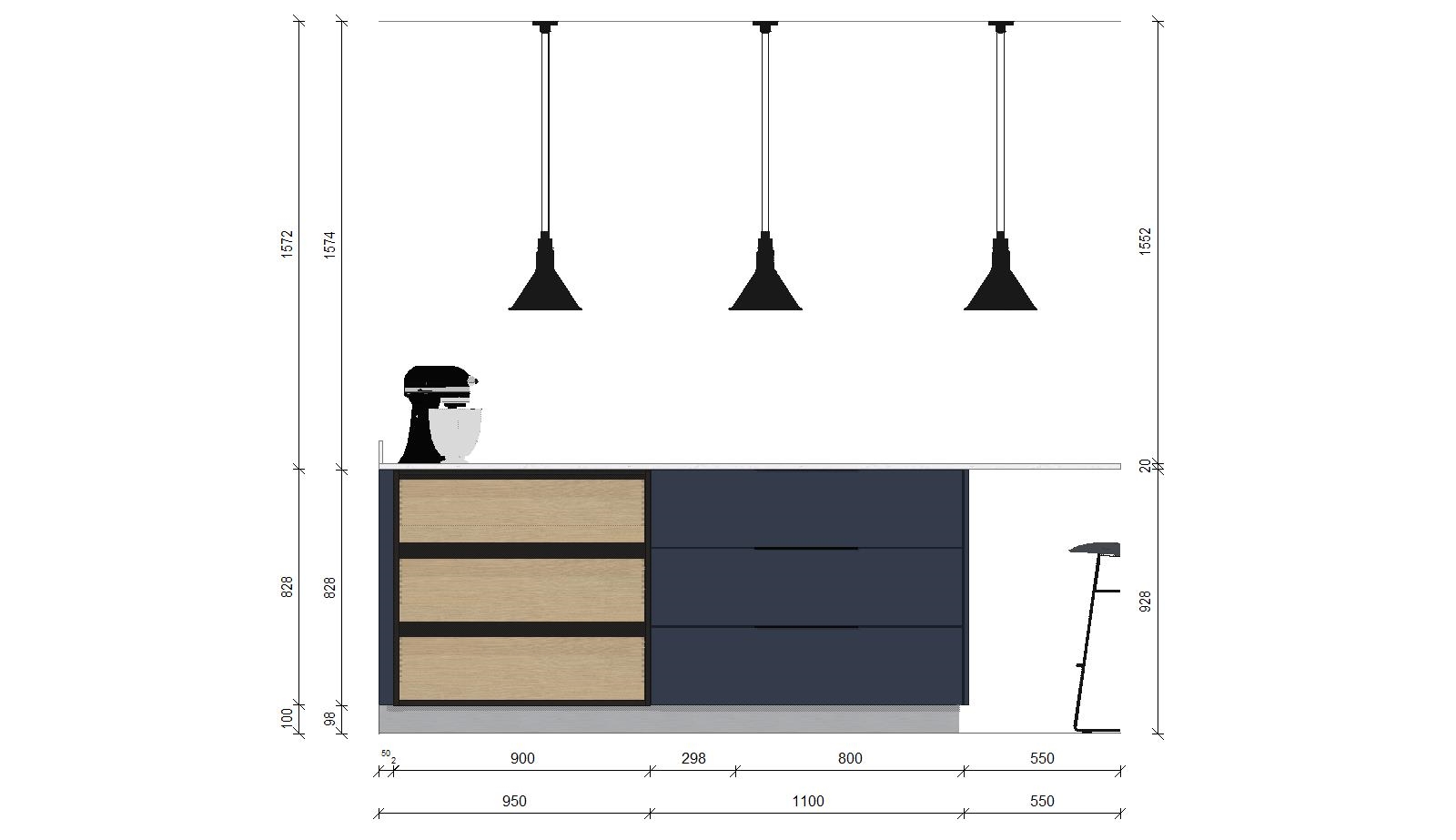

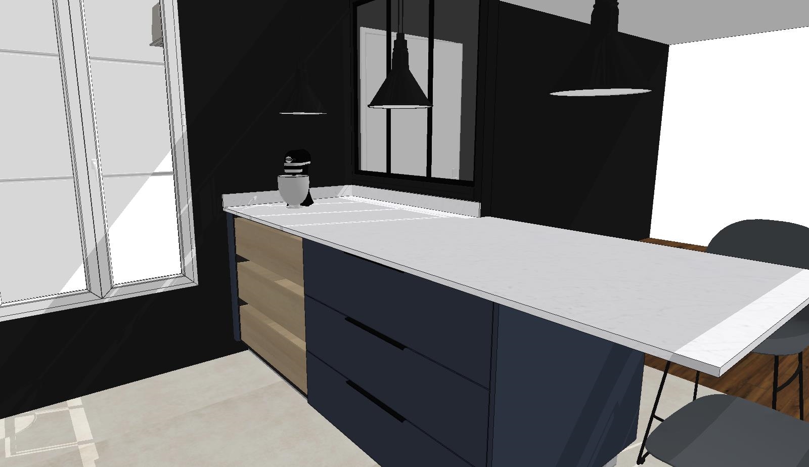

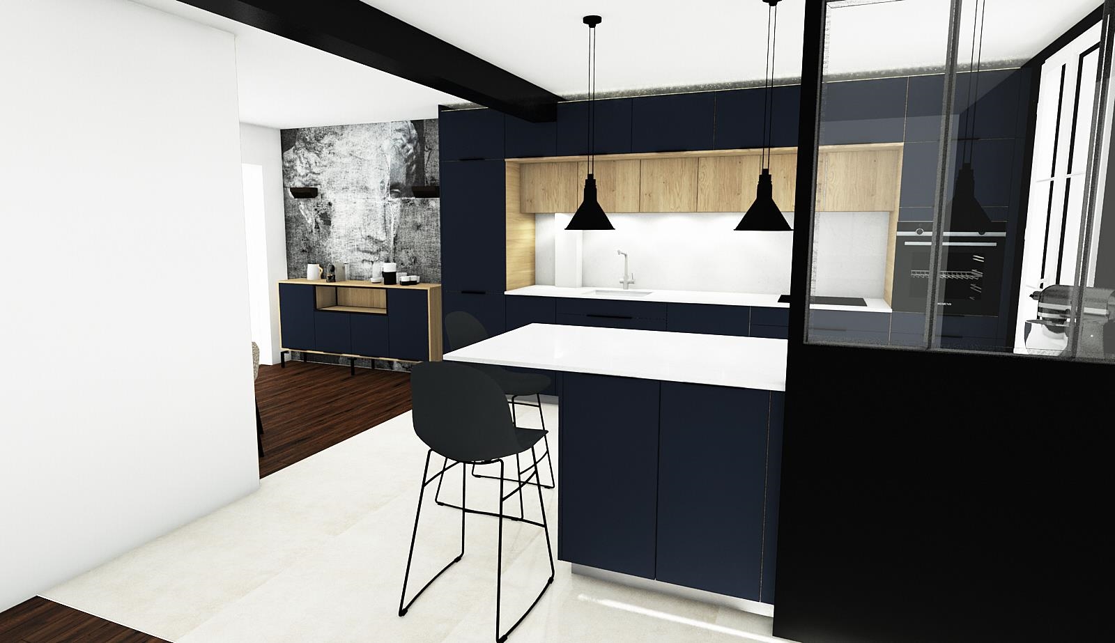

Bonsoir le topic  :hello:
Après mon flood de questions ici, les voici, les voilà, ils commencent à arriver, les devis [:e-te]
Je repost pour rappel le plan de la cuisine actuelle avec le mur porteur qui sera cassé (en rouge) :
https://rehost.diberie.com/Picture/Get/r/52813
A noter que lorsque je parle de tarifs ci-dessous, je ne parlerai que des meubles.
Je sais déjà que :
  • Enveloppe électro (que je prendrai moi même) - 3k€
  • Je prendrai la hotte + moteur déporté chez le cuisiniste pour que la garantie se fasse chez lui - 1,5k€
  • Idem pour le Grohe Blue Home, pour la même raison - 2k€
  • PdT et crédence Quartzite : environ 9k€
Les tiroirs n'ont pas encore été modifiés non plus, ça on verra après la validation de la configuration des meubles.

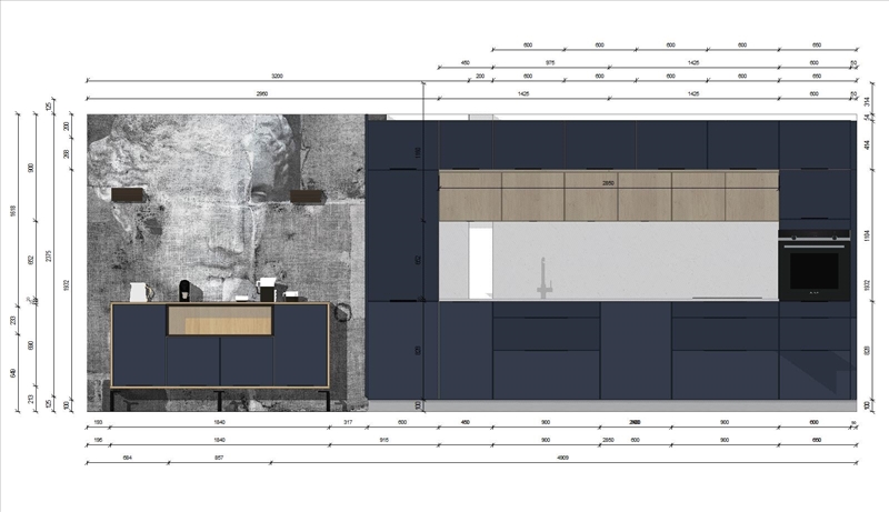

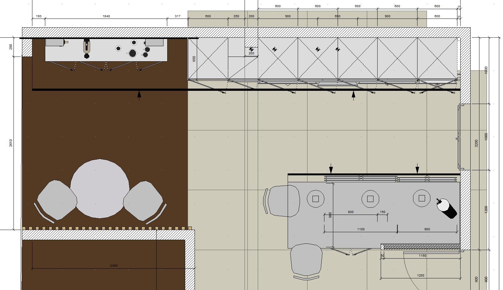

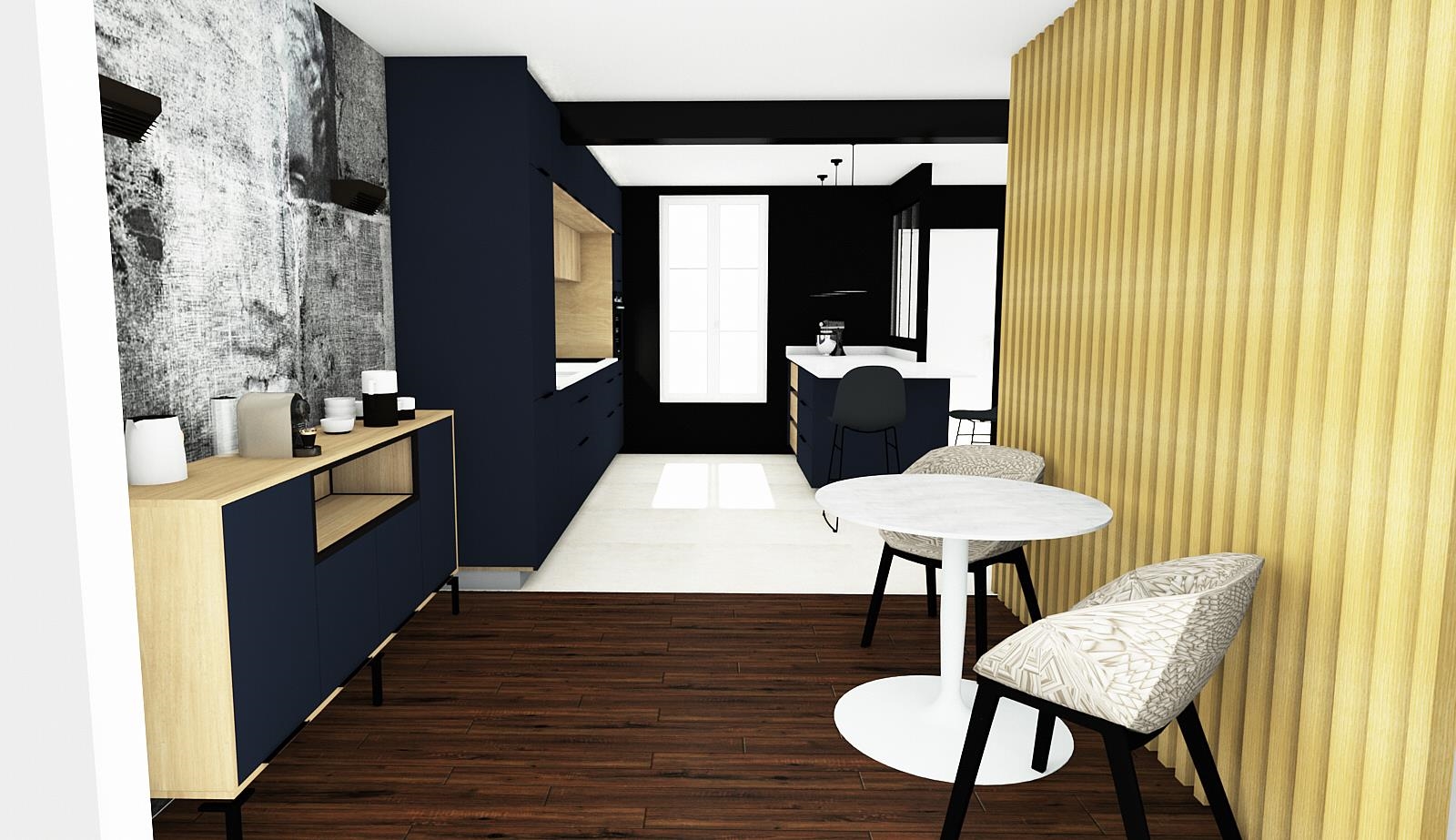

/perene
https://rehost.diberie.com/Picture/Get/r/52814
https://rehost.diberie.com/Picture/Get/r/52815
https://rehost.diberie.com/Picture/Get/r/52816
https://rehost.diberie.com/Picture/Get/r/52817
https://rehost.diberie.com/Picture/Get/r/52818
https://rehost.diberie.com/Picture/Get/r/52819
Tarifs :
  • Meubles : environ 18k€ (environ car j'ai la flemme de rentrer dans les détails du devis pour virer le meuble qu'il a mis en plus dans la pièce d'à côté, il faudra le prochain RDV pour avoir le tarif plus précis/négocié)
  • Livraison : 570€
  • Pose : 3,1k€
  • Remise : aucune mention sur le devis, je pense que cela se fera au prochain RDV
Notre avis/remarques :
  • Epaisseur meubles : 18mm - Finitions Fenix
  • Plaquage bois pour la niche en chêne véritable
  • On adore, la v1 du devis est très propre, on sent que /perene est au dessus des autres. Le budget aussi, d'ailleurs, sans surprise :o
  • Les dimensions du mur de meubles est parfaite je pense, rien à dire de ce côté.
  • La verrière côté presqu'ïle, je suis fan :love: (madame moins, pas nécessaire selon elle :o)
  • On va lui demander de faire l'angle pour la presqu'ïle (l'idée du revendeur Nolte)
  • Four à baisser pour ajout MO

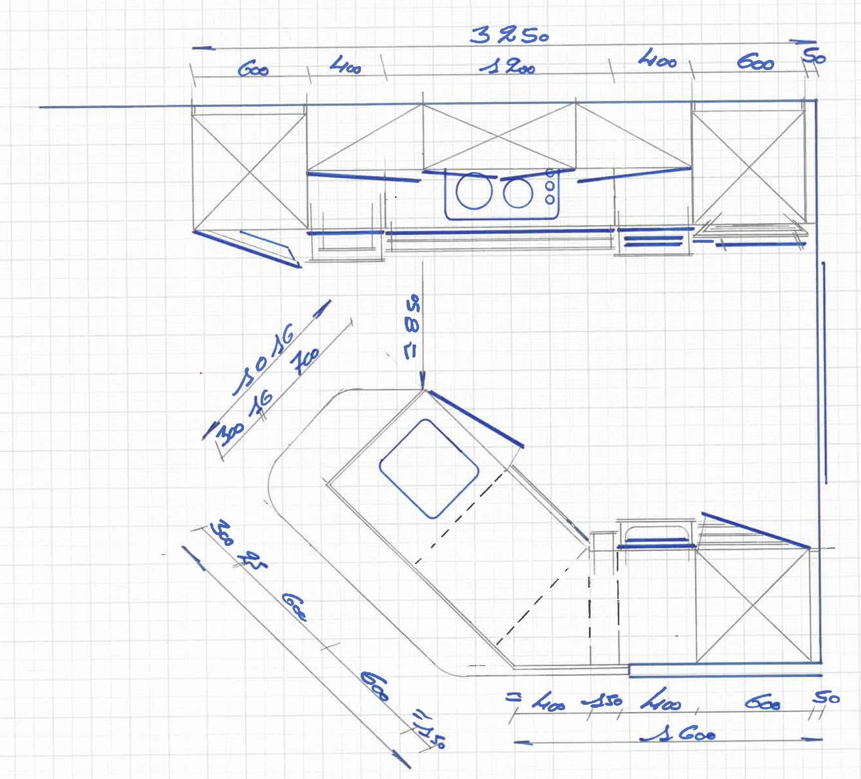

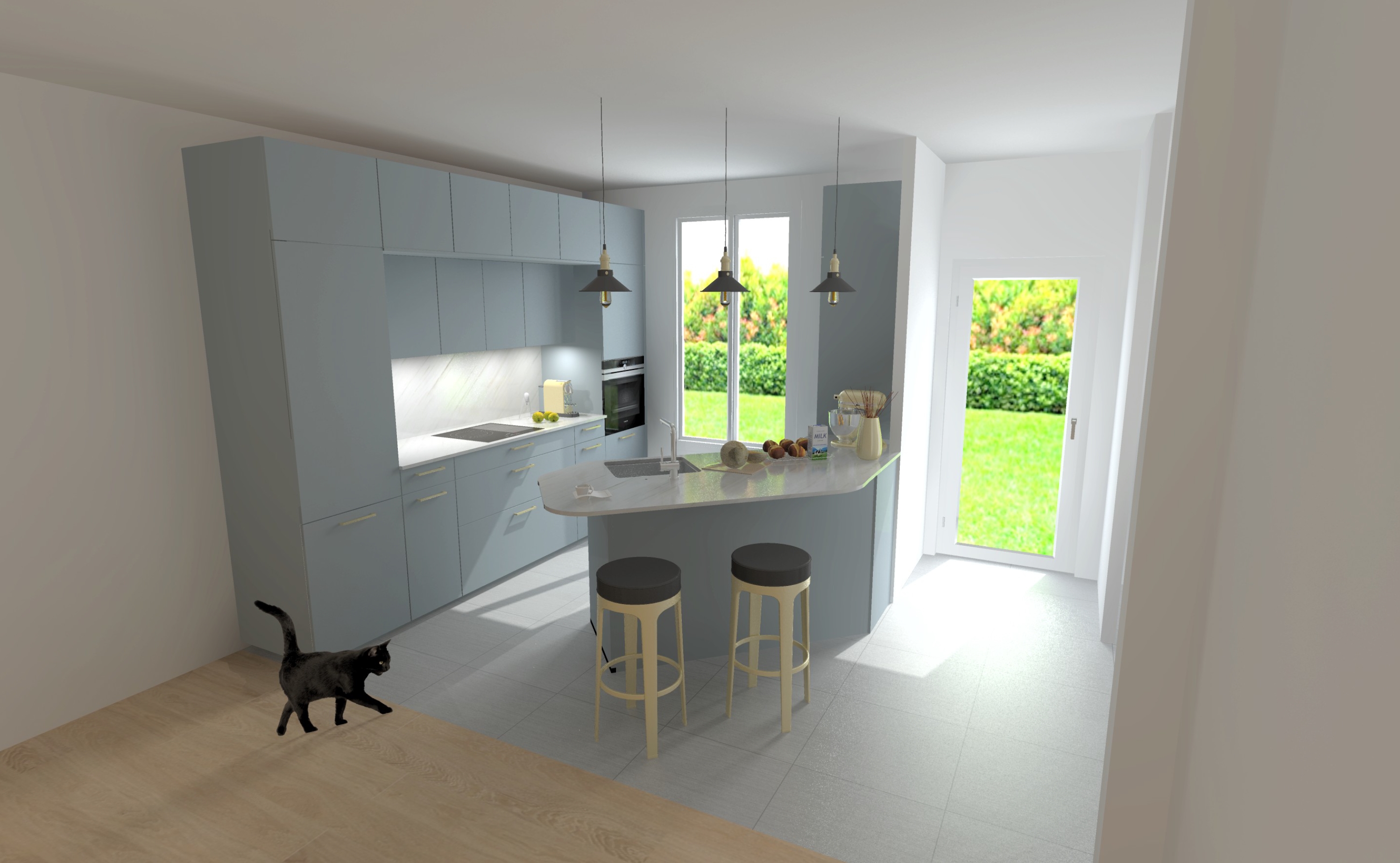

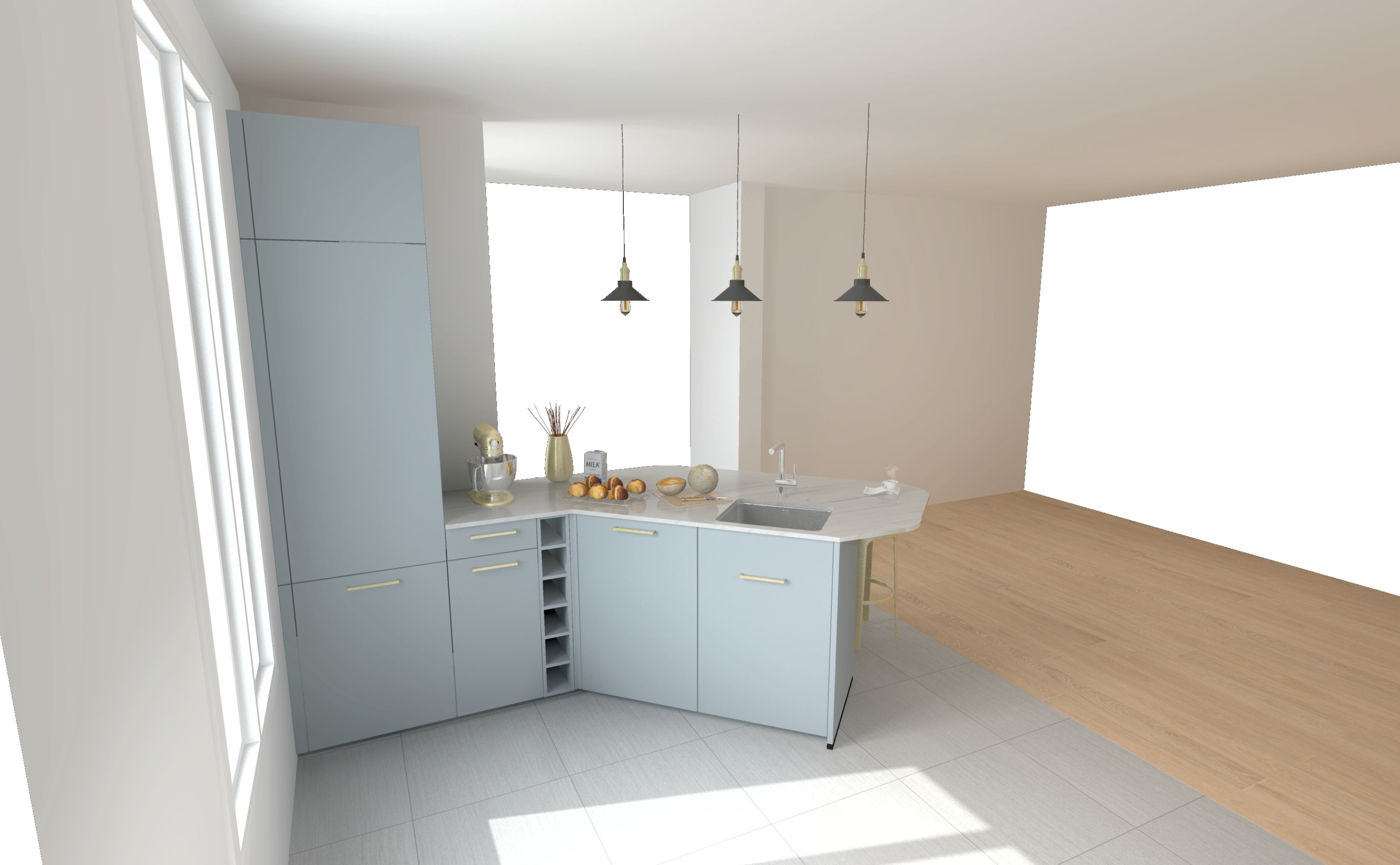

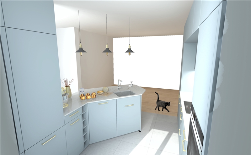

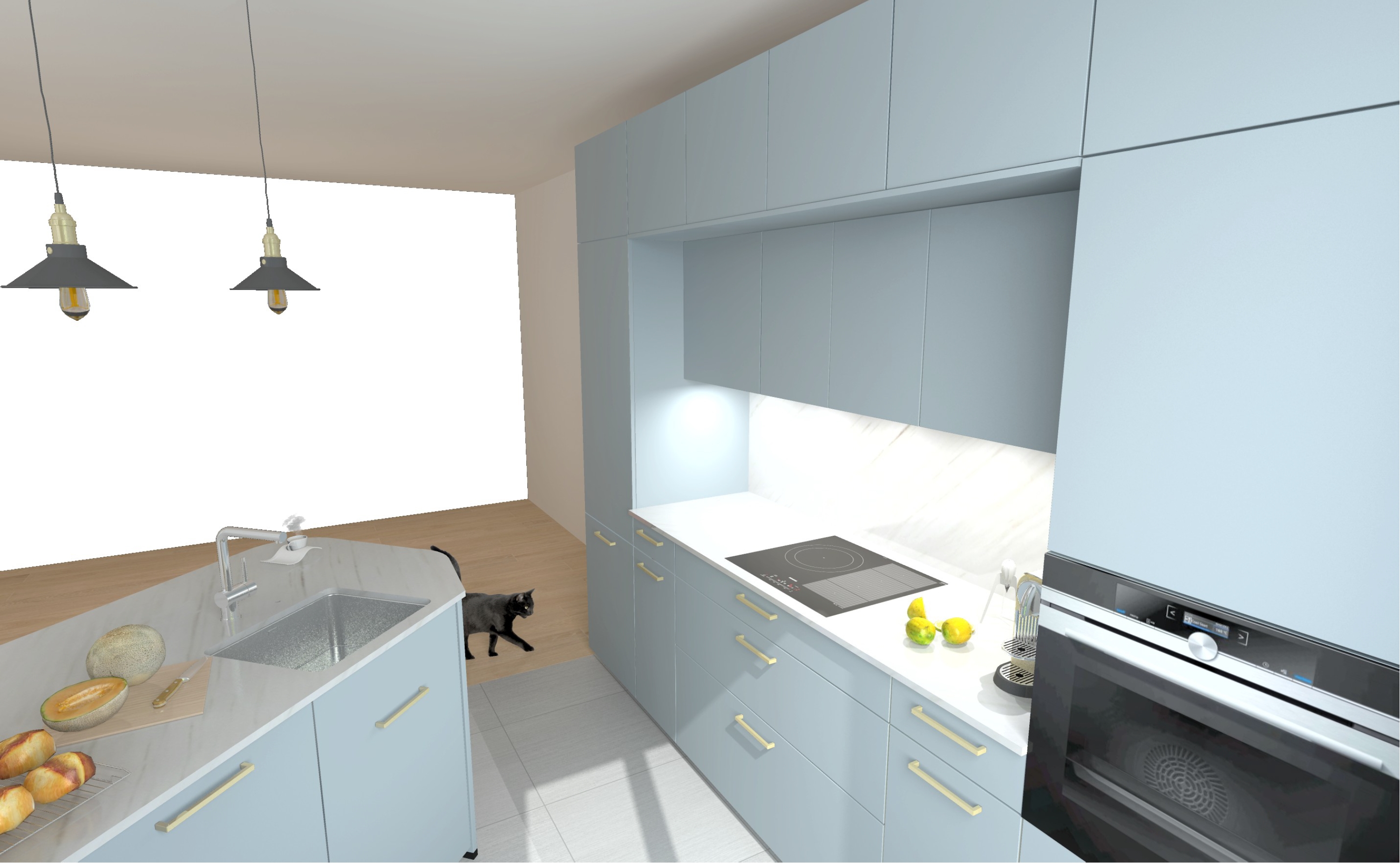

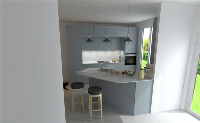

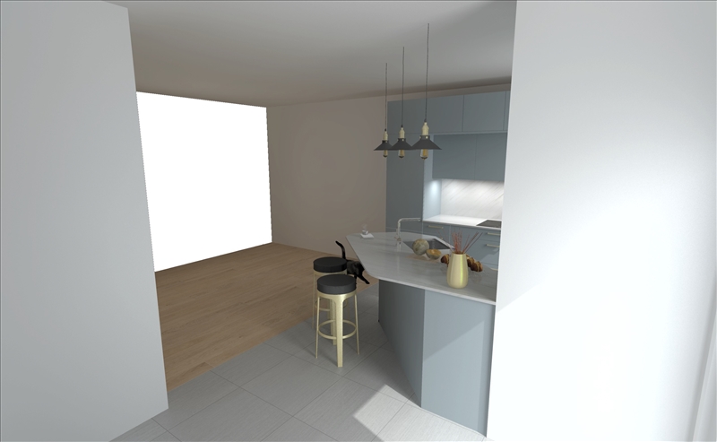

Revendeur Nolte
https://rehost.diberie.com/Picture/Get/r/52821
https://rehost.diberie.com/Picture/Get/r/52822
https://rehost.diberie.com/Picture/Get/r/52823
https://rehost.diberie.com/Picture/Get/r/52824
https://rehost.diberie.com/Picture/Get/r/52825
https://rehost.diberie.com/Picture/Get/r/52826
https://rehost.diberie.com/Picture/Get/r/52827
Tarifs :
  • Meubles : 15,7k€
  • Livraison : 360€
  • Pose : 2,2k€
  • Remise : 10% sur les meubles (déjà décompté ci-dessus)
  • Le chat à enlever, on n'a pas de chat [:redrofl1]
  • Epaisseur meubles 20mm - Finition Soft Laqué (laque véritable)
  • Couleurs à changer, on souhaite aller sur le même bleu que /perene
  • Pas de poignées, on va tout enlever
  • Petit élément pour les bouteilles à virer, 100% useless
  • La simu confirme que l'angle de la presqu'île est une excellente idée
  • On lui a demandé d'ajouter 90cm au mur de meubles et de passer l'évier du même côté de la cuisson (au premier RDV il était contre, à cause de la poutre de l'IPN qui va rester et qui est à intégrer, s'il ne peut pas le faire tant pis, on ne prendra pas chez lui)
  • On lui a demandé d'enlever la colonne côté presqu'ïle, c'est trop massif et fait perdre en luminosité, et pas très utile si on ajoute 90 de meubles bas de l'autre côté
  • On lui a demandé s'il avait du plaquage en bois véritable pour la niche, cela apporte un vrai +

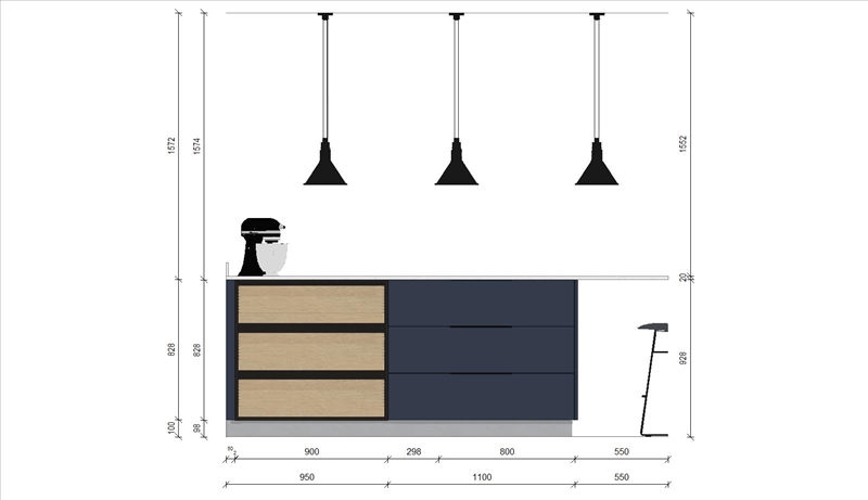

Schmidt
https://rehost.diberie.com/Picture/Get/r/52829
https://rehost.diberie.com/Picture/Get/r/52830
Tarif :
  • Meubles : 14,8k€
  • Livraison : 420€
  • Pose : 2,4k€
  • Remise : 4k€ (déjà décompté ci-dessus)
  • Epaisseur meubles ??mm - Finition Arcos mat (la copie du Fenix/Nano version Schmidt à priori)
  • Le plus gros avantage de Schmidt, c'est les meubles grande profondeur
  • Avantage aussi chez Schmidt, les meubles moins profonds qui composent le haut de la niche ont une façade qui s'ouvrent vers le haut, je n'aime pas les ouvertures verticales "à la française"
  • A voir selon le plan, la presqu'île ne me paraît pas très profonde
  • Peut être lui souffler l'idée de la presqu'île en angle à lui aussi :o

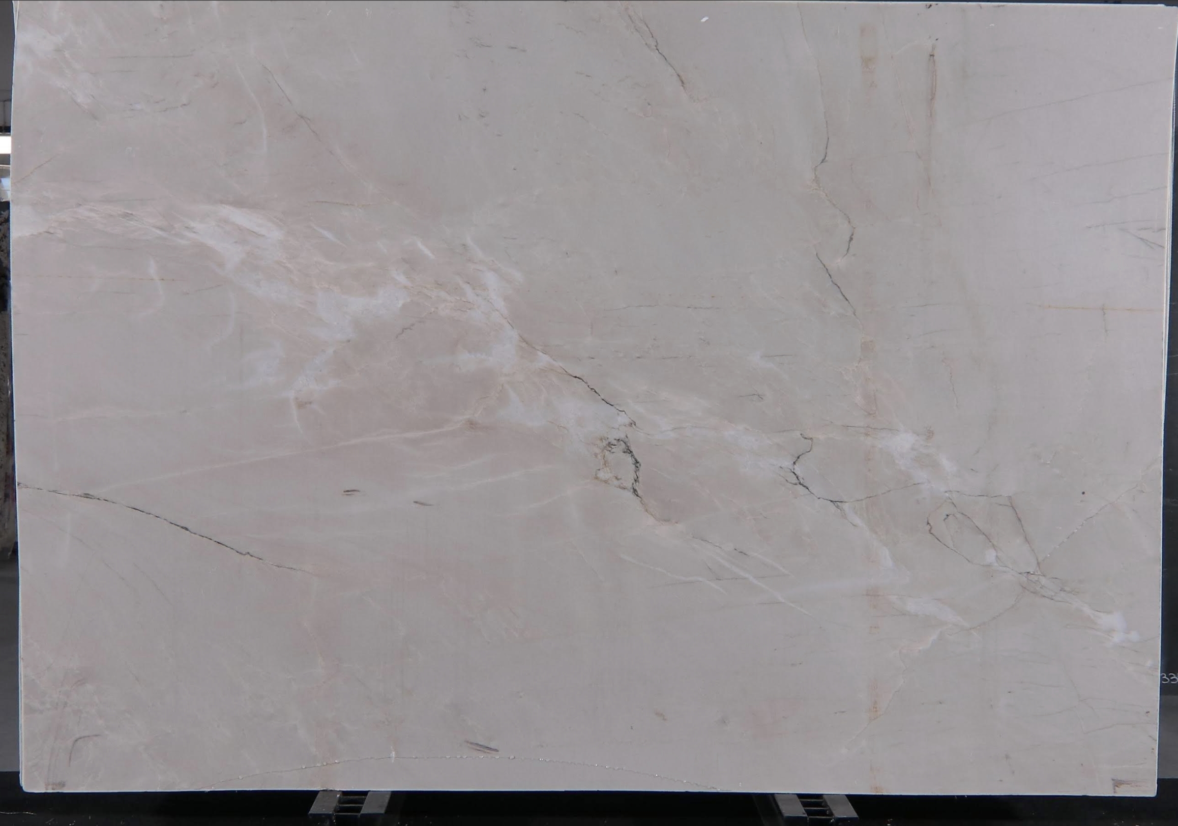

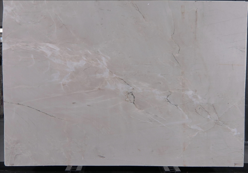

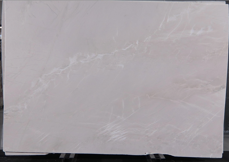

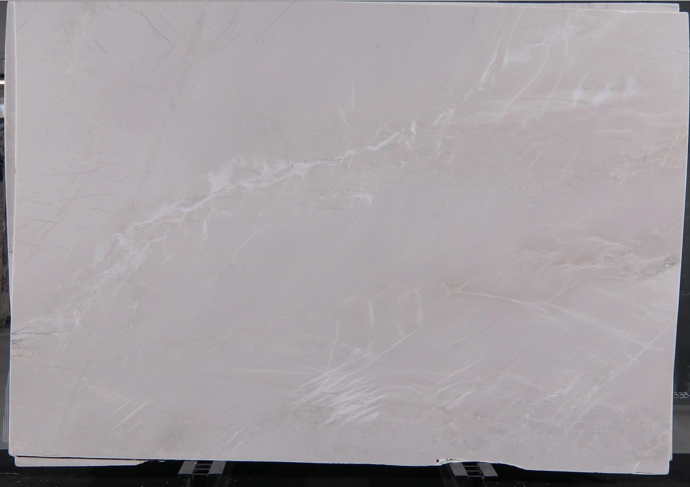

Pour rappel, les photos des blocs de quartzite Mont Blanc :
https://rehost.diberie.com/Picture/Get/r/52831
https://rehost.diberie.com/Picture/Get/r/52832
Autant j'adore la finition cuir sur du granit du Z, autant pour du blanc je pense qu'en finition polie sera du plus bel effet pour les PdT et crédence.

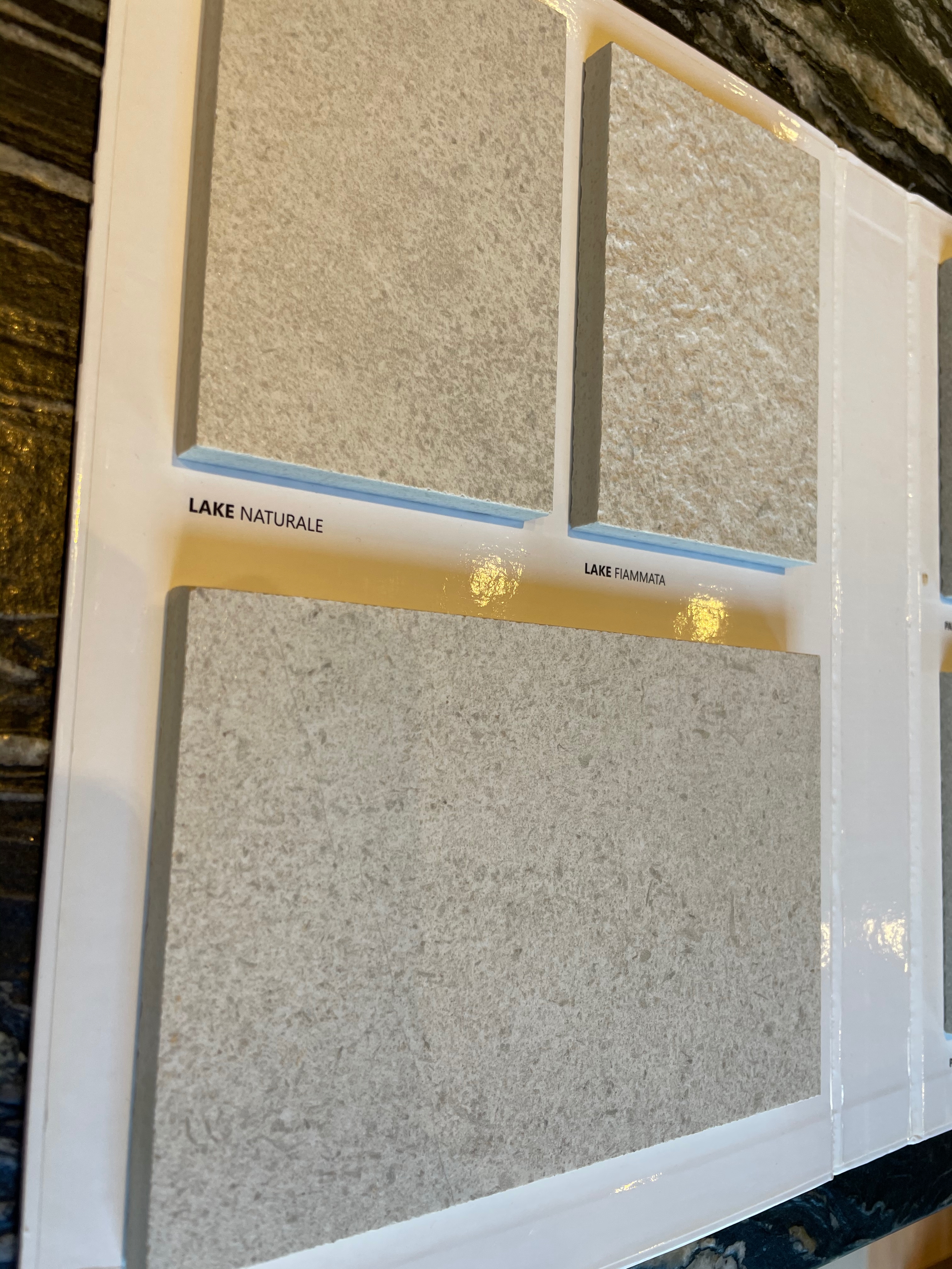

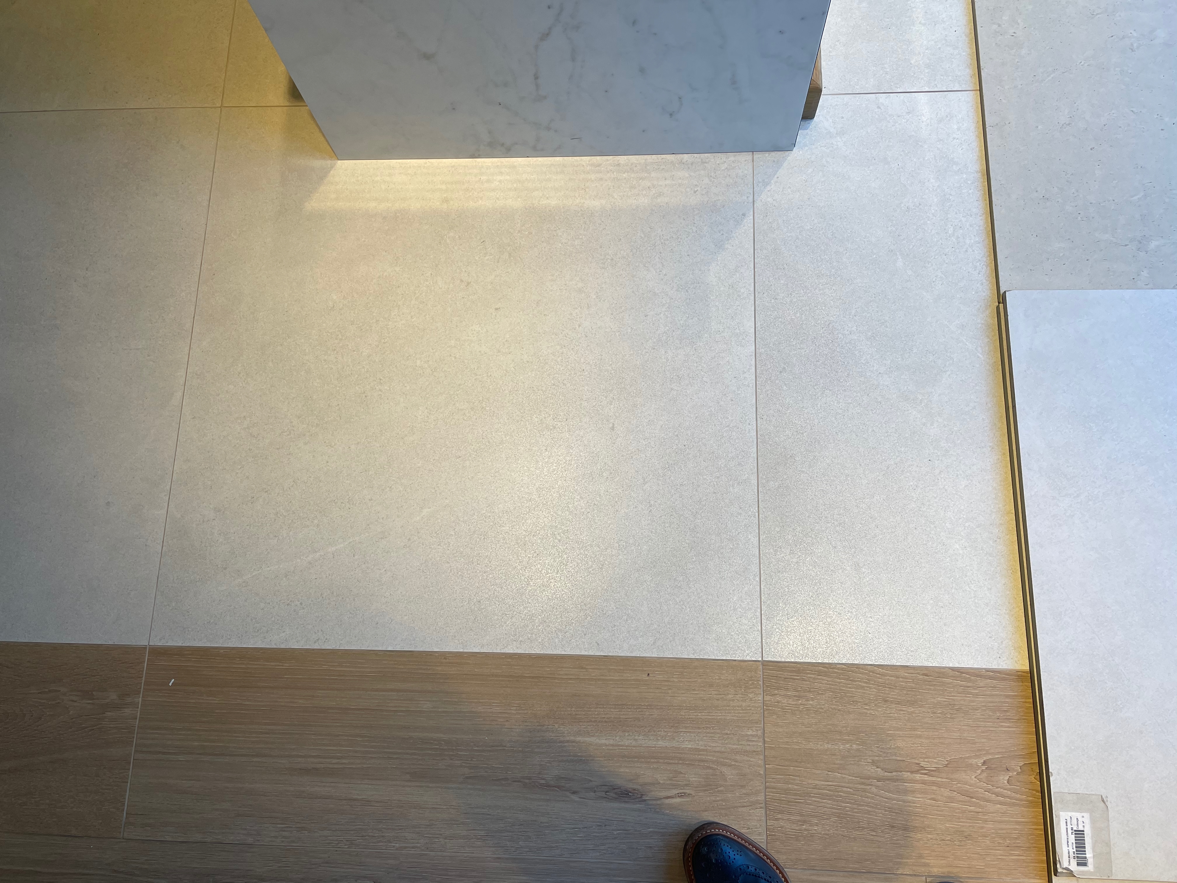

Le carrelage, sûrement ça, en carreaux de 90x90 :
https://rehost.diberie.com/Picture/Get/r/52833
https://rehost.diberie.com/Picture/Get/r/52834

Je donne un point en plus à Nolte pour la couleur :p. Ça change, c'est doux et lumineux.
Mais je lis que tu veux aller vers les couleurs foncées comme Schmitd/Perenne qui t'ont proposé un peu la même chose tous les deux, plus poussé chez Perenne, avec le coin petit déjeuner. Tu leur avais dit la couleur à l'entretien ou bien ils ont fait le classique foncé/bois ?
Je trouve l'angle à la fois sympa, et très bizarre avec la vue "intérieure" de la cuisine. L'effet enfermé sans doute, et l'ensemble semble plus petit que chez les autres, j'ai l'impression qu'il s'est arrêté à la poutre de séparation. Il a du laisser la place pour la salle à manger. D'ailleurs l'évier est en face (sur la partie bar) et pas coté plaque. Il a aussi gardé le mur de l'entrée. T'as pas du avoir la même conversation avec lui qu'avec les autres vu les résultats.
T'as plus qu'à faire 2 plans (avec Schmidt=Perenne) sur Homebyme pour intégrer les propositions au reste de l'étage et voir ce qui rend vraiment mieux, avec la porte des toilettes au milieu :D.
--- Gladia ---
n°64409345
etoile64
Pas de bras, pas de 8a!
Posté le 08-11-2021 à 06:41:47  profilanswer
Perso je trouve l'angle affreux.
L'IPN je la peindrai en blanc pour qu'elle ressorte moins, sur la simulation de Perene je trouve qu'elle casse les lignes du linéaire du fond.
Et pour votre plan de travail, faut faire des simulations mais j'ai peur que du bois avec ce plan de travail fasse trop "chargé", mais faut tester.
n°64410144
PierrotLeD​ingue
Yes we KANTE !
Posté le 08-11-2021 à 10:14:35  profilanswer
Perso je préfère le visuel Nolte. L'espace cuisine me semble mieux défini. Par contre j'ai l'impression qu'il est plus réduit, l'espace cuisine est moins étendu non ?
n°64410672
bouhi93
Posté le 08-11-2021 à 11:07:44  profilanswer
ça fait en effet réduit la largeur du passage vers la cuisine, difficile de s'y croiser. Après, tu dois t'y sentir bien, comme dans un cocon.
Les autres : trop foncé. Ca plait au début, mais ça doit lasser, surtout l'hiver. Nous on voulait un peu de "bois" (stratifié pour le budget), et on a pris le cognac de schmidt qui s'accorde bien avec leur nano blanc (et poignées en métal vieilli qui va bien avec le dekton)
L'avantage des 3 que tu présentes, c'est que leur catalogue est large et te permettent toutes les possibilités. N'oublies pas de positionner un tiroir à épices/condiments, si possible en 30 cm et près des plaques (et sans renoncer à ton vaisselier en 120 cm).

C'est possible d'avoir votre avis sur cette implantation ?
https://i.ibb.co/BZX1PcH/IMG-20211107-210546-01.jpg
Quelques points qu'il me reste :
- je ne suis pas convaincu par l'implantation des meubles hauts
- placer une colonne "garde manger" à côté du frigo ou gagner 60cm de plan de travail. Sachant qu'il y aura 2 prises électriques de ce côté à placer.
- laisser tout en blanc mate ou ajouter une autre couleur pour par exemple faire un "encadrement".
- j'étais parti sur une hotte Falmec Plane NRS mais d'après le cuisiniste ça ne passe pas à cause du soffite. Avez-vous d'autres refs à proposer axé sur le silence ?
- pour le dosseret esthétiquement c'est mieux de rester sur du granit comme le pdt ou pas ?
