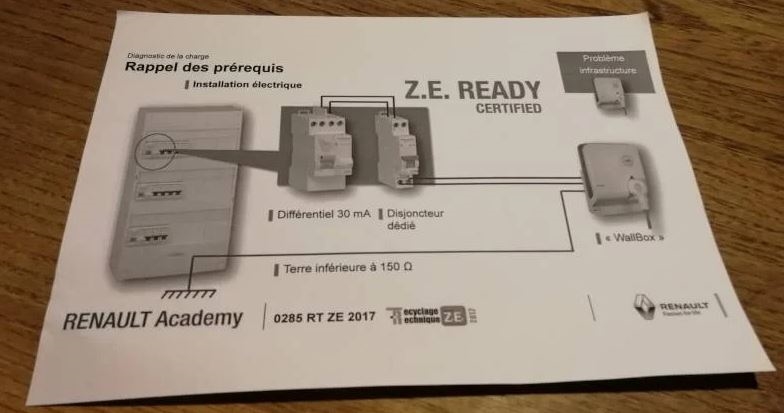

Par élimination (problème potentiel lié à la résistance de ton fil de terre de la prise de charge) tu as essayé avec une prise beaucoup plus proche du tableau électrique voir dans le tableau et sans rallonge ou une toute petite ?
De ce que j'ai lu, la Zoé c'est un minimum de 150Ω, la norme NF C 15 100 requiert 100Ω et certains disent qu'il est recommandé 50Ω pour la Zoé.
https://rehost.diberie.com/Picture/Get/t/56846
Source : https://forums.automobile-propre.co [...] /#comments
Dans les indicateurs, si ta terre est en dessous des 100Ω (norme), si tu fait un test de ton disjoncteur principal (différentiel 500mA) il ne devrait pas déclencher.

Joyeux Noël à tous et à ma petite Zoé ZE50 R110 qui a fêtée sa 1ère bougie :love:
En ce qui concerne mes problèmes de recharge à domicile comme d'autres, cela venait de cette pièce défectueuse.
Comme dis ici, c'est vraiment un révélateur de votre installation électrique de passer sur un VE (surtout une Renault). Un mal pour un bien !
La révision de la 1ère année a été faite : 136€ pour des contrôles visuels et un filtre habitacle ... :sweat:
Si jamais vous avez des questions sur ce véhicule ? :hello:
