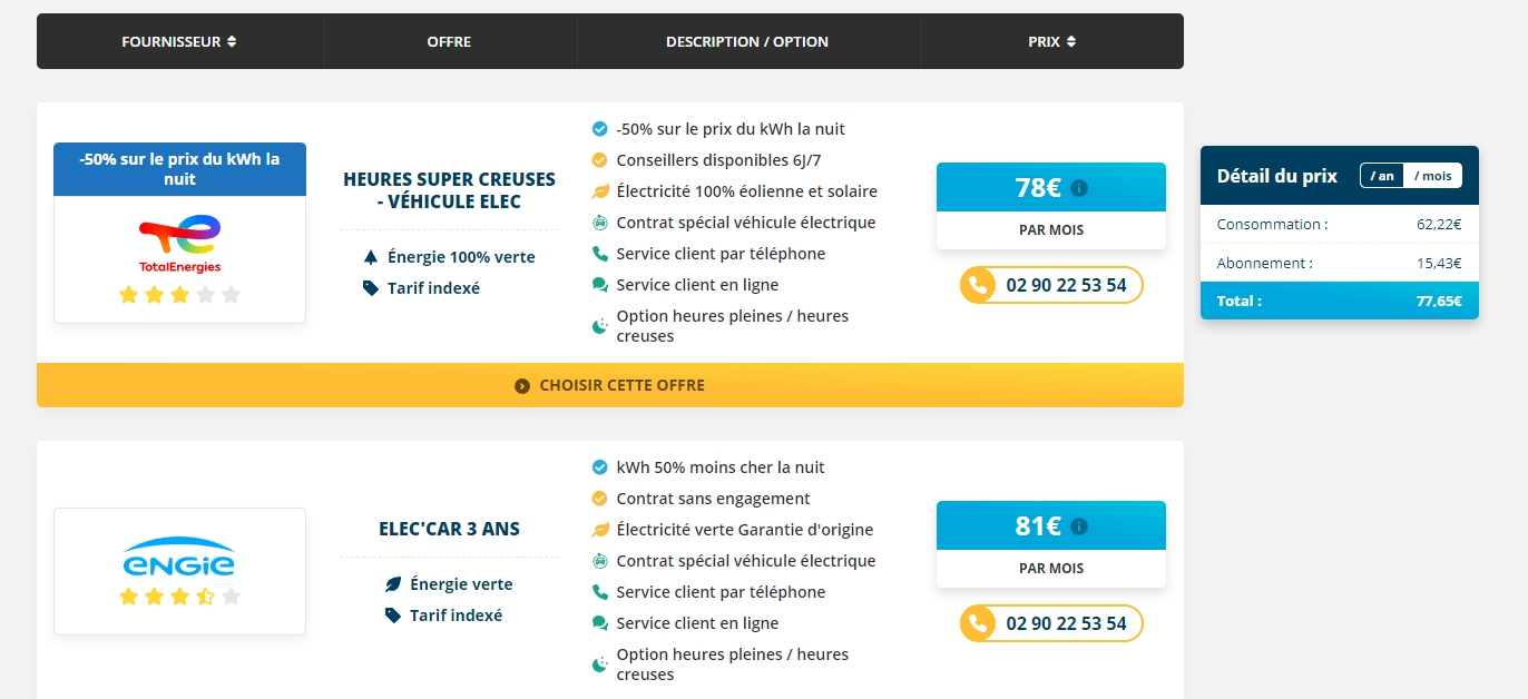

non, c'est faux le truc du linky, c'est de la désinformation.
je comprends pas ton lien, les 3 lignes sont à "0% d'économies par an"

je viens de regarder plus en détails le lien mis, le prix affiché comprend l'abonnement + la consommation dans le prix mensuel... faut renseigner ses propres valeurs pour réellement pouvoir comparer ;)

Hello.
Posté le 17-11-2021 à 15:27:58  profilanswer
Le truc est buggé,
En gros l'abonnement est dans les 90€, mais en contre partie tu payes -50% le Kwh la nuit.
C'est rentable uniquement si ta conso la nuit permet de couvrir le surcout lié à l'abonnement (qui est de 85€ quand même).
A mon avis pour un particulier c'est peu intéressant.
Et encore j'ai pas lu les petites lignes, le pris du kWh en heure "normale" etc.

Non mais mon petit forfait déconne un max. Ya pas d'abo à 90€ sur le site, je vois pas d'ou ils sortent leur truc.
Dailleurs je suis en train de faire un calcul, une batterie 0-100% d'une, disons une Zoé, ca consomme combien ? Et une TM3 ?
Je vous propose mes calculs quand j'ai l'info  :o

y'a pas d'abo a 90€sur le site :o juste le prix d'un abo+conso :o
https://rehost.diberie.com/Picture/Get/f/53563

Bon, j'ai sorti mon Excel.  [:somberlain111]
J'ai fais l'exercice avec 3 abo Total energie :
1/ Super Heures Creuses (HP de 7h à 23h, HC de 23h à 2h, SPH de 2h à 6h) : 12.15e l'abo
2/Heures Creuses / Heures pleines (HC de 23h à 6h) : abo de 11,47€
3/Base abo de 12,5€
Ensuite je suppose une GreenUP de 3.2 kW, et une recharge de 25 Kw (je peux affiner). Ce qui représente une demie batterie de Zoe, chaque jours. Soit 8h de charge.
Sans compter les pertes, j'ai donc calculé le cout de 25kHw. Soit près de 8h.
Déjà le temps possible en Super heure creuse est de 4h, donc ca couvre pas toute la recharge.
Donc déjà faut brancher à 22h (une heure de HP) + 3H d'heure creuse + 4h d'heure pour le forfait SPC.
POur le forfait HP/HC, j'ai 1h en HP et 6H en HC.
POur le base, ben 7h au tarif unique du kWh.
Le tout 26 jours par mois (lundi-samedi).
Ca nous faut 2.6e par jours pour le forfait SHC, 4€ pour la base, et 3.49€ pour HC/HP.
DOnc le total avec l'abo : 81€ pour le SHC, 117 pour la base et 103 en HP/HC.
3/Base abo de 12,5€
merci :o

Y a un soucis deja.
L'abonnement HP/HC est plus cher que l'abonnement de base a puissance equivalente
Et comme je l'ai dis l'abonne Super Heures creuse ne vaut pas le coup versus engie :o
Message édité par tails38 le 17-11-2021 à 18:33:02
n°64482884
Hansaplast
Hello.
Posté le 17-11-2021 à 19:09:30  profilanswer
Yep, erreur  :jap:
12,15€ HP/HC et super heures creuses.
J'ai confondu car ces petit cons ne propose pas sous les 6kva en HP HC alors qu'en base on peut avoir du 3 kva  :o
et 11,47 en base, pour de 6kva.
Ca change pas grand chose.  ;)
