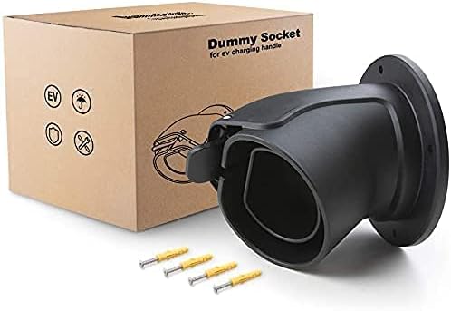

non mais les mecs faut pas non plus croire que les prises ou raccordements sur une voiture électrique sont "magique ...  :pt1cable:
Et non c'est pas juste différent d'un coups de pince coupante. En sortie de fiche t2 femelle c'est un bête câble électrique comme il y en a de partout en industrie, à la particularité qu'il a 5 conducteurs principaux de 6mm² + 2 petits fils pilotes.
Au maximum c'est du 32A, y a vraiment rien d'exceptionnel. Je comprends que pour le mec qui ne bricole que sa prise 230v mono ça puisse paraitre "énorme", mais pour un mec comme moi ( je bosse dans la production d'énergie électrique juste pour info :o  ) je peux vous affirmer que du 32A pour 6mm² de section ça n'a vraiment rien de surprenant ...
Ensuite faut arrêter d’extrapoler, personne ici à part vous n'a parlé de bricolage, dans mon cas je n'ai pas encore commandé de quoi raccorder en sortie de box car je ne veux pas acheter de matériel dangereux ou inadapté  :pt1cable:
La norme et tout les mises en gardes sont la justement car les gens et même certains pros ne sont pas habitués à raccorder ce genre de matériel, et qu'il faut quand même s'y connaitre un peu avant de se lancer.
De toute façon j'ai déjà attaqué, j'ai mon câble 5g6² pour l'alimentation ( 15m de longueur pour une puissance que je limiterai à 11kw ), le coffret, les appareillages, ...
La borne sera en applique extérieur, sur un mur, et raccordée sur inter diff+disjoncteur adapté.
Il ne me reste plus qu'a définir si je par sur ça en applique extérieure en utilisant mon câble T2 vers T2:
https://www.automobile-propre.com/wp-content/uploads/2017/08/type2-european-connector.jpg
Ou si je part sur une fiche t2 directement à disposition, rangée sur un support comme ça:
https://m.media-amazon.com/images/I/41Mj3tLU5uS._AC_.jpg ou comme ça
https://m.media-amazon.com/images/I/51ITP+tbKAL._AC_SL1000_.jpg

En théorie il faut une prise T2S, dispo seulement en embase.

Je vais partir sur une fiche T2 femelle et son câble de 5m.  :o

finalement je viens de commander mon câble.
y en a pour 203€ livré. c'est plus cher que du aliexpress, mais la qualité me semble meilleure  :o
https://ecoharmony.co.uk/collection [...] lead-2m-3p
https://cdn.shopify.com/s/files/1/1033/7545/products/MG_0242_TetheredCable-Type2_grande_a248bfa8-f9c4-4d59-b59a-2ddf4993dafb.jpeg?v=1453447670
et le support pour extérieur
https://ecoharmony.co.uk/collection [...] cable-tidy
https://cdn.shopify.com/s/files/1/1033/7545/products/s_Img37776-retMountedType2Style2.jpg?v=1592473646
