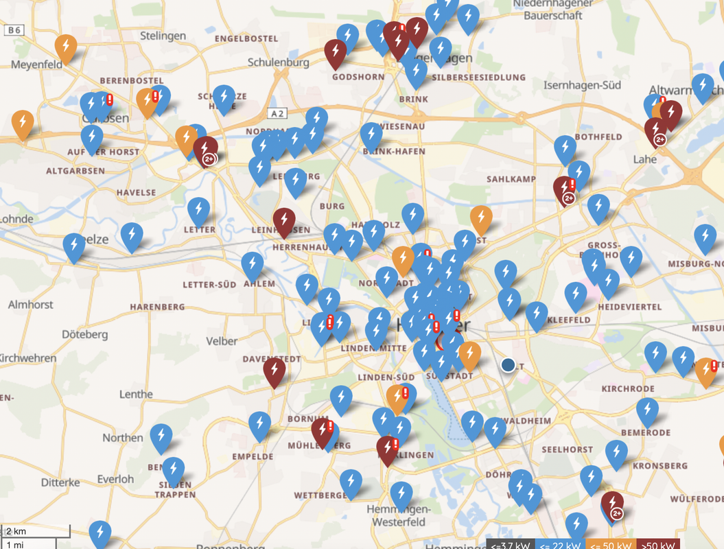

tails38 a écrit :
Ma belle sœur de Hambourg me disait que c’était peu répandu les bornes publiques en Allemagne ?
Pour rebondir sur le sujet, voila la situation à Hanovre, ville de 1M d'habitant (étendu)
https://i.postimg.cc/3JZdnM8W/Capture-d-cran-2021-03-23-07-17-39.png
En bleu: 22kW, en orange 50kW et en rouge >100kW
Message édité par shiryu le 23-03-2021 à 07:25:22
https://i.postimg.cc/3JZdnM8W/Captu [...] -17-39.png
Pas sûr de ton intention.
Montrer que l'offre est pauvre ? C'est vrai d'un point de vue néerlandais, pour les français je sais pas.
