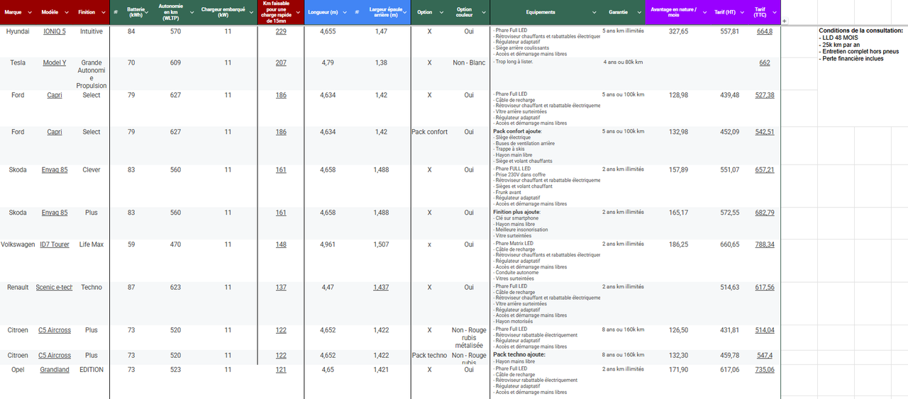

Entoni a écrit :
Suite à vos remarques, je me suis basé sur EVCarDatabase et j'ai ajouté une colonne sur la reprise d'autonomie pour 15mn de charge, à 10% de batterie:
https://i.postimg.cc/T1XT49Xf/Sans-titre-2.png
Je viens d'essayer le Skoda Enyaq dans mon test des trois sièges auto à l'arrière.
En fait c'est littéralement le même espace que dans un Elroq, que j'avais déjà essayé, résultat : c'est nul.
Ca rentre, mais les sièges sont pas à plat ni droit.
C'est mieux qu'un Model Y, parce que la porte tape pas dans l'un des sièges, mais c'est finalement moins bien que la Capri...ou le C5 Aircross.
Je pensais sincèrement pas arriver à cet extrémité avant de faire mon tour d'horizon, mais aujourd'hui, le C5 Aicross est le véhicule le plus accueillant pour une famille avec 3 enfants en âge d'avoir un siège auto  :sweat:
Mon objectif de changement de véhicule étant d'être à l'aise pour les enfants à l'arrière et d'avoir du coffre...je vais sans doute m'asseoir sur les perfs élec pour répondre à ces aspects...Ca me fait bien chier  :o
La décision devrait être prise fin juin.
